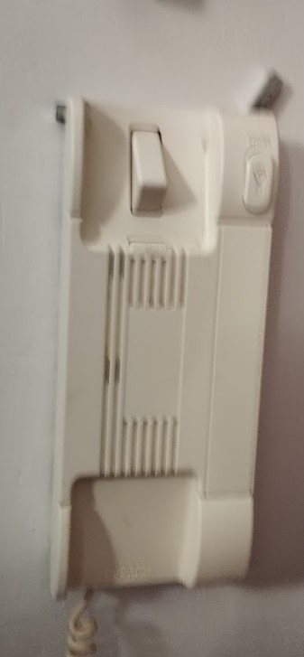

Zdravím, potřeboval bych identifikovat tento starý urmet. Znáte někdo?

PříspěvekZaslal: út květen 20 2025, 17:39    Předmět: Citovat
Urmet 1142.

PříspěvekZaslal: út květen 20 2025, 17:40    Předmět: Citovat
Záleží co je uvnitř za elektroniku a na jaký typ rozvodu je určen.
Může to být třeba Urmet 1142.

PříspěvekZaslal: út květen 20 2025, 19:14    Předmět: Citovat
Anebo zajít do domovního rozvaděče a opsat označení napájecího zdroje.
Pro rozvod 4+N bude jiný než pro digitál.
A kolik bylo na místě domofonu žil v kabelu?
A jak bylo řešené bytové tlačítko (pro tlačítko na chodbě před bytem)?
V našich končinách bych si tipnul na rozvod 4+N a typ přístroje třeba i Urmet 1132. Ten by šel nahradit současným typem 1150.

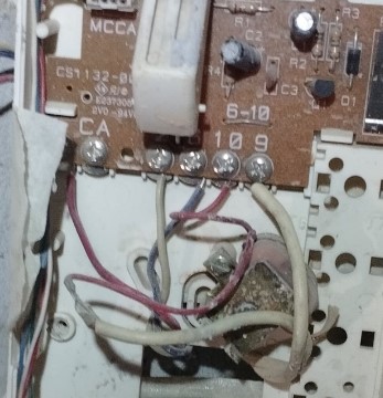

PříspěvekZaslal: po květen 26 2025, 19:58    Předmět: Citovat
další byt a urmet 1132 Very Happy mám na ně kliku.
tentokrát s bzučákem. když ho budu nahrazovat, jak bude vypadat zapojení? Svorky CA,1,2,6 a 9 jsou jasné. Mám ale ze starého vedení drátů 6, ten poslední šel na bzučák a z něj pak na svorku 10. Klema mezi 6-10 nebyla přerušená. 6 je společný pól takže když je tam klema, původní drát na svorku 10 nejspíš dávat nemám, je tak?
ještě edit, zádveřní zvonek je zvlášť

PříspěvekZaslal: út květen 27 2025, 5:11    Předmět: Citovat
Zřejmě někdo použil telefon 1132, který má svorku CA určenou pro vstup vyzvánění pomocí generovaného tónu, v rozvodu kde je vyzvánění střídavým napětím.
A tak svorku CA nepoužil, příchozí vodič se zvoněním od tabla připojil na dodatečně instalovaný bzučák (zřejmě vykuchaný z nějakého Tesla Stropkov telefonu) a druhý vodič od bzučáku připojil na společnou svorku 6-10.
Díky propojce mezi 6-10 mohl mít bzučák ve svorce 10 a přívod ze stoupačky do bytu ve svorce 6.
Záleží také, co je za v domě za typ tabla a zdroj.
Ale řešení je třeba nový URMET 1150 a zpátky ten bzučák. Nebo bzučák nahradit jiným střídavým zvonkem (nebo elektronickým zvonkem např. Gong ZV2-3).
Nebo celý přístroj od Tesly s novým bzučákem, řada 210.51 a nebo jiné designové modifikace ale vždy s bzučákem.

byt bude v celkové rekonstrukci, nechci tam dávat nic doma složeného a ať to taky trochu vypadá. našel jsem tesla 4FP 211 21, má to bzučák
jen koukám,. že mají v návodu vstup vyzváněcího signálu (svorka 4) a vstup zdroje vyzváněcího signálu (T). Předpokládám, že od tlačítka v table jde ta čtyřka. Tím pádem T se nezapojí?
Marek
Cowley
Založen: Feb 04, 2005
Příspěvky: 3552
PříspěvekZaslal: út květen 27 2025, 16:22    Předmět: Citovat
Svorka T a svorka A je k dispozici pouze u přístroje, který má pomocné tlačítko. To ale telefon s bzučákem nemá, pouze telefon s elektronickým vyzváněním.
A ještě nezapomenout na převod svorek URMET -> TESLA:
1 -> 6
2 -> 2
6/10 -> 3
9 -> 1(Z)
CA nebo bzučák -> 4
