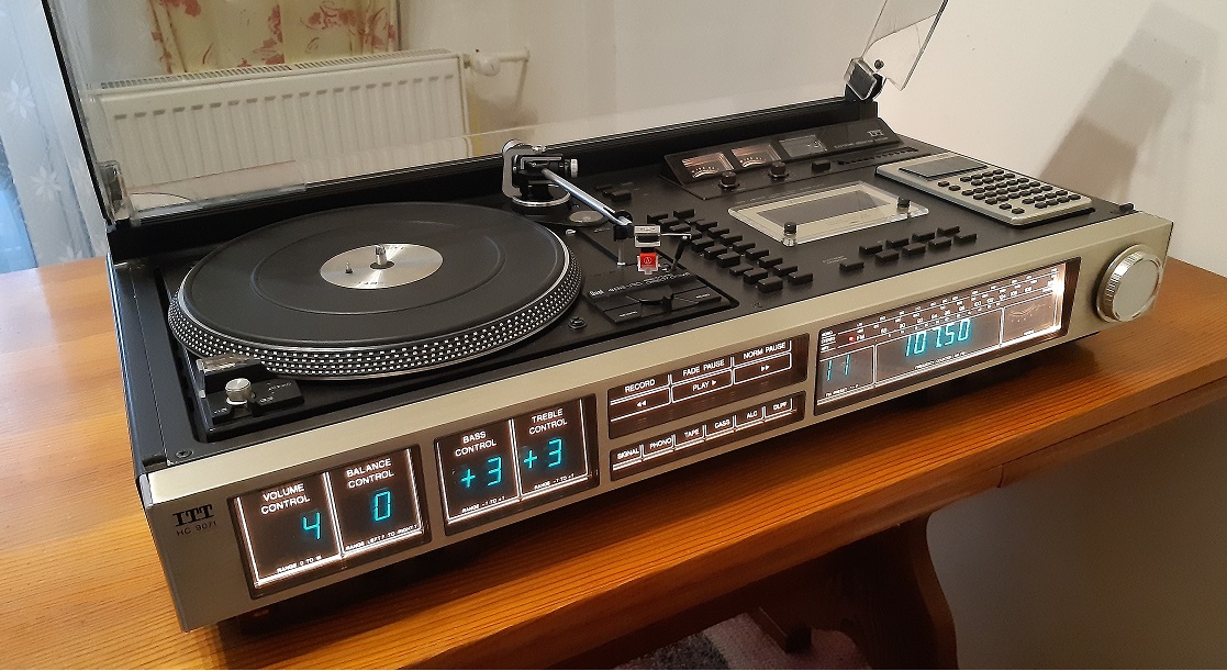

Zdravím,
studio ITT HC 9071 B jsem dlouho pečlivě balil, a poslal přes DPD
ze Sokolova do Hradce Králové.
Po vybalení nefunguje displej frekvence.
Mám podezření na vakl konektoru digitální stupnice.
(oxidace, cín v rozpadu...?)
Chce to dodržovat zásady ESD.
Je prosím v Hradci Králové někdo, kdo by se tomu mohl věnovat?

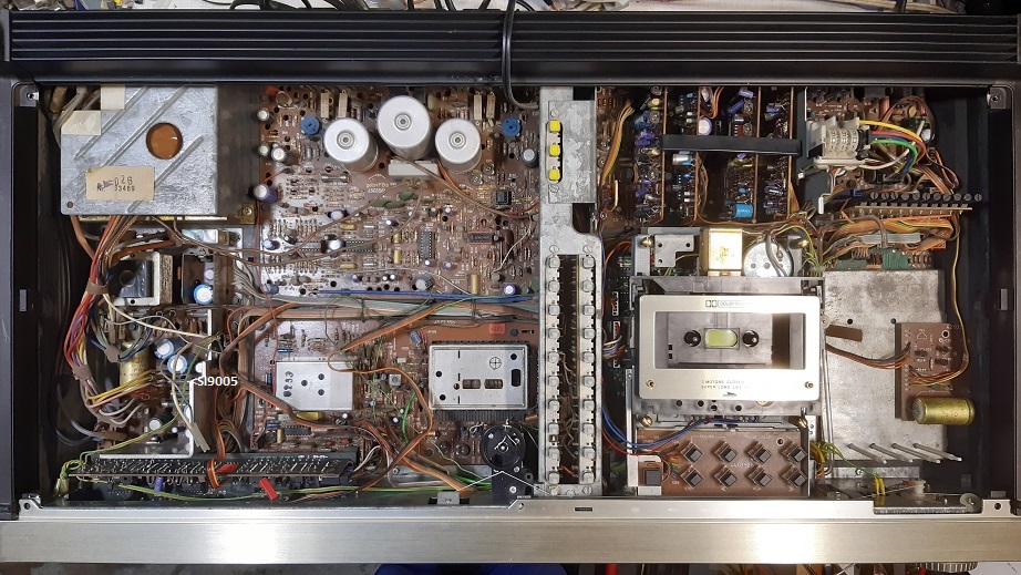

Vzpomínám si, že když jsem to měl na stole, jednou mi displej nesvítil.
Závada zmizela domáčknutím konektoru na zadní straně digi stupnice.
Během několika dní dalších oprav, testů, focení a přenášení byl displej OK,
a já na ten chvilkový problém zapomněl. Proto soudím na konektor.
Displej frekvence se žhaví z velkého trafa přes pojistku SI9005.
Kromě ní bych změřil i odpor mezi pružinami prázdného držáku.
Na obrázku zde jsem ji označil.
