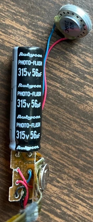

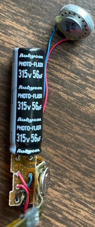

PříspěvekZaslal: so duben 12 2025, 12:15    Předmět: Citovat
Vypadá to, že kondenzátor se řádně nabije, ale už se nedokáže nikam vybít a odpálit blesk. (Fotka pouze ilustrační.)
V prodejně Megapixel mi nabídli, že by mohli odeslat foťák Panasonic Lumix DMC-LX15 do servisu https://www.panasonic-sindler.cz/. Ale prej by to tam mohlo trvat klidně půl roku.
Pak mi ještě doporučili https://www.efektfoto.cz/ Veveří 8
602 00 Brno. Zná je někdo?? Asi to tam zkusím. Jako možná mi řeknou něco jako:
a) už na to nejsou náhradní díly
b) oprava bude stát 10 000 Kč
c) při opravě hrozí, že se pokazí něco dalšího
A tak budu používat foťák bez blesku. Snímač velikosti 1" je citlivý dost. V jeskyni budu fotit něčím jiným. Smile
!!! ILUSTRAČNÍ FOTO Z INTERNETU, asi Sony CyberShot DSC-W330!!!
