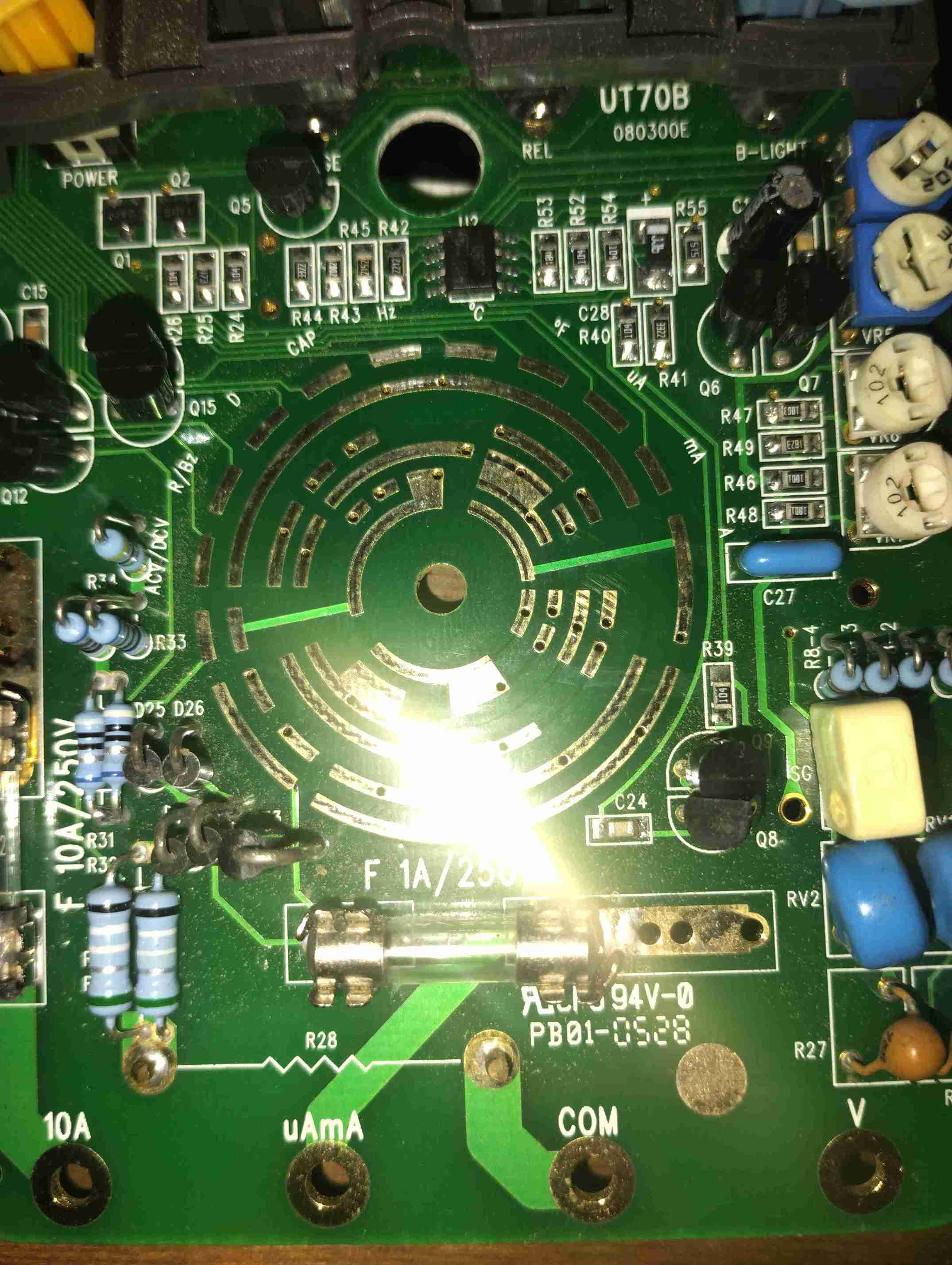

multimeter počas merania voltou začal piskat a odtedy zle ukazuje napetie.Vedel by ste mi poradit kde hladat chybu? prikladam schemu

Jako první bych zkontroloval všechny jednotlivé diodu a tranzistory, jestli nejsou zkratované.
(Hlavně D1 až D20.)

diody a tranzistory premerane no na nič som neprišiel dalej zmerane odpory R8 (4x2.5MΩ)
R11 100Ω
R12 1kΩ 4000V
R13 10kΩ 400V
R14 101kΩ 40V
R15 1,11MΩ 4V datashet som nečital lebo po anglicky neviem a gogle mi to preloži bez pismen.

Dalši poznatok : prišiel som nato po poskladani že okrem napetia dc mera zle aj ac a takisto zle mera hodnoty odporou .

Ten přístroj neznám, ale zaujal mě spoj (letování) levého vývodu nakresleného odporu R28, nad nímž jsou připojeny dva odpory svisle. Připadá mi, jakoby ten spoj byl zoxidovaný, znečištěn zbytky tavidla (kalafuny). Nebo je kolem toho vývodu jenom stín?

jak velké napětí ji měřil ??
mě se stalo u podobného měřáčku při měření anodového napětí cca 600V (měřidlo do 1000V) došlo k něčemu podobnému . . .
sice nepískal, ale začal měřit úplný hovadiny.
nic jsem nenašel, ale všiml jsem si že je přepínač namazán nějakou vazelinkou a časem se do ní dostal nějaký bordel . . . nebyla už čistá.
tak mě napadlo, jestli na přepínači nejsou svody . . .
vzal jsem to IPA a světe div se, měřák začal měřit normálně.
Při měření nízkých napětí to asi nevadilo, ale při pokusu změřit anodové napětí
to vytvořilo nějakou "cestičku" kudy probíhal svodový proud tam kam neměl.
Od zmíněného vyčistění přepínače to už pracuje zase normálně . . .
