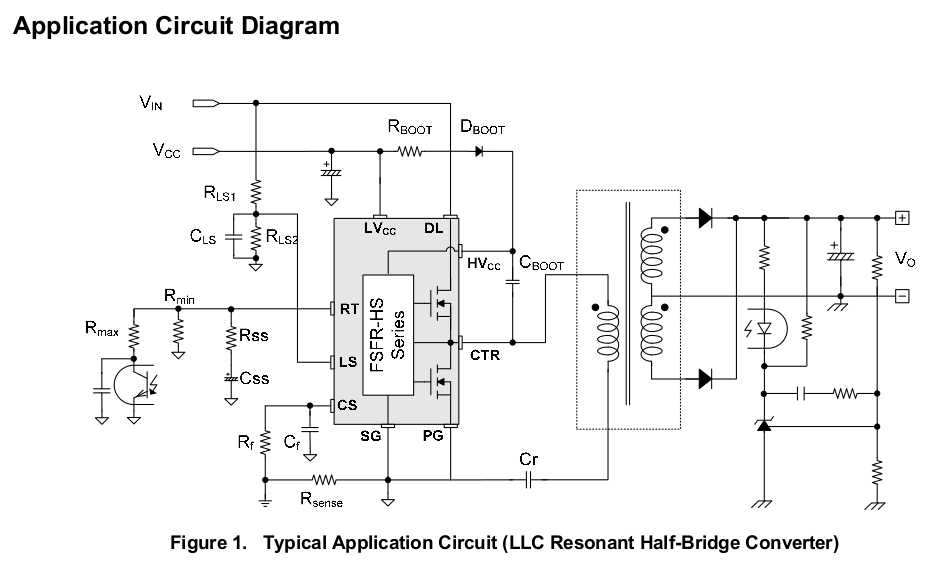

U TV Samsung umřel hlavní zdroj, resp. driver fsfr1700xc. Datasheet je ale švába k dodání nějak nemůžu u nás dohledat. Neznáte nějakou přímou náhradu nebo kde by byl dostupný? Dík
Příspěvky: 6032
PříspěvekZaslal: po březen 08 2021, 11:48    Předmět: Citovat
AME, jenom mu natvaruješ vývody.
Příspěvky: 8498
PříspěvekZaslal: po březen 08 2021, 13:12    Předmět: Citovat
Pomohlo, dík.

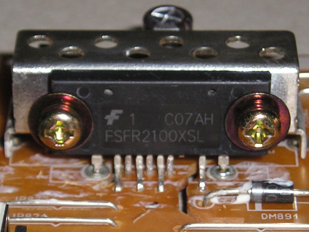

PříspěvekZaslal: čt červenec 27 2023, 22:34    Předmět: Citovat
Sháněl jsem ho do typu UE46F5000AW. Jezevcova náhrada byla nedostupná, po přímém dotazu onu náhradu v AME jednorázově objednali a zabralo to ("funguje to"). Aktuálně mají skladem ještě jeden.
Drbání silikonu na horní straně byla otrava, tvarování vývodů jakbysmet.

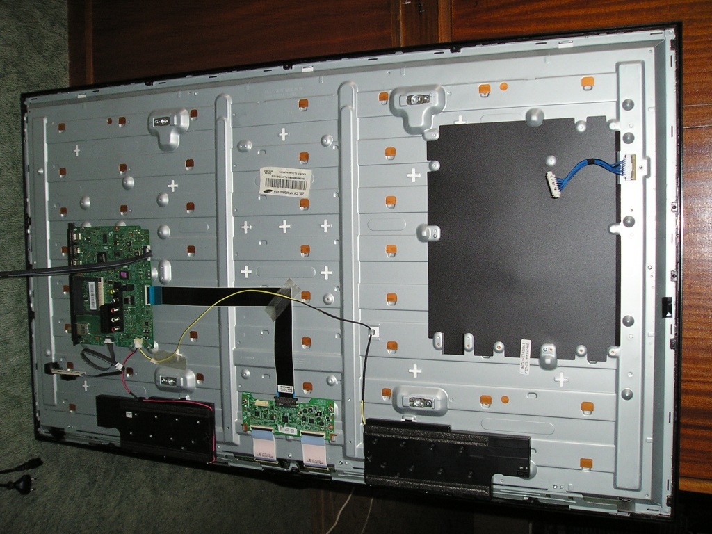

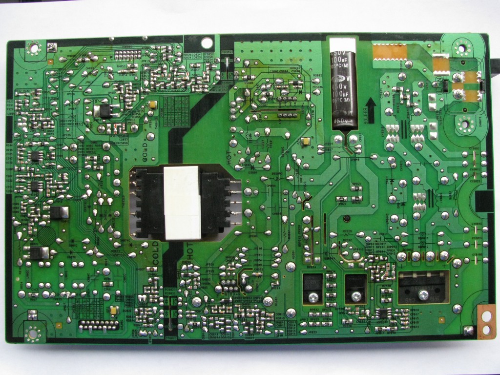

[1&2]
• Do jaké míry se profík zabývá čištěním před/během/po servisním zásahu? Mě tam ten silikonový humus dost vadil, ovšem úplně do krásy to udělat nešlo. Na dolní straně pomohlo ředidlo C6000, taky jen letmo (dělal jsem to tajně v pracovní době). Very Happy
• Jakým způsobem udržujete pořádek, co se týče, příslušenství, šroubků apod.? Originál šroubky k chladiči FSFR zřejmě zůstaly na firmě, když jsem před dvěma lety doloval integráč ven (abych pak částečně rezignoval, když zrovna nebyl k mání). Sáhnul jsem do zásob metrických japončíků (M3 -> pérovka -> velká podložka) a měl jsem štěstí, vypadá to "skoro" jako orignál.
[3&4]
• Co zbavování útrob přístrojů prachu? Mě vadí i pouhý "prašný film", takže když to nevadí elektru, angažuju švédskou utěrku a následně bezolejový kompresor. I na té izolační podložce a kabelech mi ten čurbes vadil. Cool

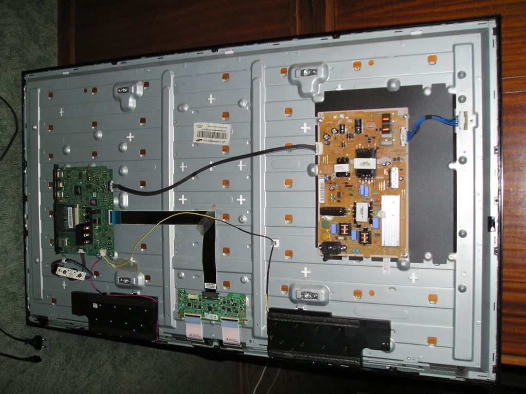

Výměna FSFR... Šroubky vzorně křížem na dvanácté hodině. :-D

Po montáži desky jsem umanutě vydrbal i destičku s joystickem

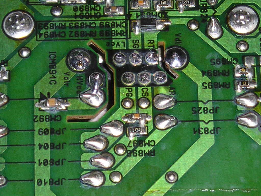

PříspěvekZaslal: so květen 17 2025, 21:41    Předmět: Citovat
Televizor UE46F5000AW, diskutovaný v příspěvku z 27.7. 2023, se ke mně bohužel dostal zpátky. Po tehdejší opravě jsem ho trápil provozem asi 14 dní a poté odložil do skladu, o který jsem po 1.3. 2025 přišel (patřil mezi první zmizelé kusy, cca týden po oznámení 6.11. 2024, že mi nájem končí). Dokonce i nějakou tu korunu jsem za něj získal. Chalan volal přibližně v době druhého květnového svátku. Pravil, že se Samsung nerozbíhá na první pokus, ale když ho opakovaným zapínáním přinutí k činnosti, tak už chodí dobře, ovšem jen do druhého dne. Pak se to stupňovalo, až jednoho dne už to nešlo vůbec (a něco tam vraj jen bliká).
Že by něco dalšího se zdrojem? Po připojení šňůry a stlačením tl. joysticku blikala indikační LED cyklicky takto: dvakrát krátce, pauza (to celé pětkrát), zasršení v TV, delší pauza (LED svítila trvale) a tak pořád dokola. Čekal jsem nějaké načnuté elektrolyty, či prvky tajemné zbytečnosti, jménem PFC. Orientačně jsem voměřil CP812, CP820, QP811 - nepropáleno. Ovšem na jednom z vývodů krabicového CM898 (je v sérii s primárem hlavního transformátoru) byl student, že bych si na něj při pozornějším pohledu ani nemusel brát lupu. No to jsem teda blázen. Sad Question Nechám to na pondělí ve firmě, doma mám jen pistolovou.

PříspěvekZaslal: po květen 19 2025, 20:37    Předmět: Citovat
Opraveno (bál jsem se hlavně o zdraví náhražkového FSFR2100XSL). Kolega technolog pravil, že těch "vrásčitých" pájecích bodů je tam mnoho a že mám přepájet vše, co mi přijde podezřelé (15..20 bodů). Sad Při původní opravě zdrojového IO mi to tak hrozné nepřipadalo. Nechtěl bych být v roli profíka, anžto obhajovat práci navíc, která představuje, pájení míst, které "nevykazují závadu"... na to bych asi neměl nervy (ale kdo takto iniciativně koná a lidem nabízí?). Samozřejmě za dnešní zákrok nic chtít nebudu. Ale jak se stalo, že se tolik spojů po∏čilo, to jaksi nechápu. Confused
CM898, CM900, JP820, JP819...

Příspěvky: 36490
PříspěvekZaslal: po květen 19 2025, 21:27    Předmět: Citovat
Tepelne a mechanicke namahanie = cin popraska. Niekto z toho vini bezolovnaty cin, ale byva to casty problem aj s olovnatym cinom.
Typicky sa praskliny vyskytuju na velkych a vykonovych suciastkach. Takze vsetky prezriet, pridat cerstvy cin a poriadne prehriat. Ked sa nebudes zbytocne srat s cistenim, tak to je za par minut hotove.

PFC je povinne nad urcity prikon kvoli elektrickym rozvodom, nie pre majitela spotrebica. Ak teda majiitel neplati pokuty za nedodrzanie ucinnika.
Aktivne PFC je step-up menic, aby mohol odoberat prud aj pri maximalnom sietovom napati. Nabija to elyt typicky na 395V. Vyhoda je akurat v tom, ze sa moze pouzit mensia kapacita ako v zdroji bez aktivneho PFC.
Příspěvky: 8498
PříspěvekZaslal: st květen 21 2025, 18:38    Předmět: Citovat
Už jsem u některých přístrojů PFC prostě vyřadil. A fertig. Ale bacha, jsou zdroje které mají kontrolu vstupního U a na 340v (bez PFC) prostě nenabíhají. On se dá upravit i ten dělič Very Happy . A jednou se to zdroji prostě nelíbilo tak že pištěl. On musí to chybějící napětí nahradit proudem.
