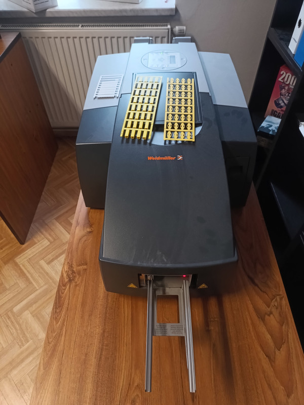

Lidi, co používáte na dodatečný označení už nalisovanejch UTP kabelů? Já jsem před dvěma roky použil tohle a ono se to nyní rozlepuje a houfně opadává. A taky je to zbytečně velký.
Prý na to jsou nejlepší nějaký zaklapávací "rakvičky" v principu stejný jako adresový štítky na kufry. Hledám na netu a nic toho typu nenacházím.

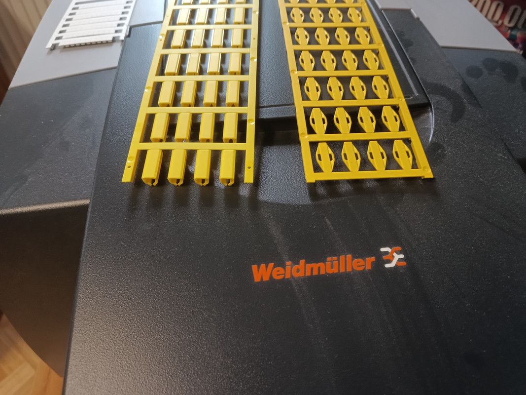

Kdybys potřeboval jednorázově, můžu ti to vytisknout na žlutý plastový návlečky, případně na štítky pro vázání páskem. Používáme na rozvaděče popisovací systém od Weidmullera. Tiskne inkoustem a zapeče. Tisk je pak věčnej. Dolů to jde jedině odbrousit. Návlečka se nasazuje z boku a drží samosvorně. Ta na pásek se ohne podle kabelu.
Naposledy upravil ransom dne st květen 21 2025, 5:40, celkově upraveno 3 krát.

Jo, to je ono. Dokonce jsem je sehnal u nás na maloměstě, jeden elektromontážník je měl ve dvou velikostech zastrčený v hloubi skladu, prý to vůbec nepoužívá. Ale zdá se mě, že i ty nejmenší jsou na UTP dost velký, je to nejspíš určený na CYKY minimálně 2x1,5 , kterej má skoro 3 x větší průměr.
Ransome, díky, ale jednorázově je to dost neoperativní.
