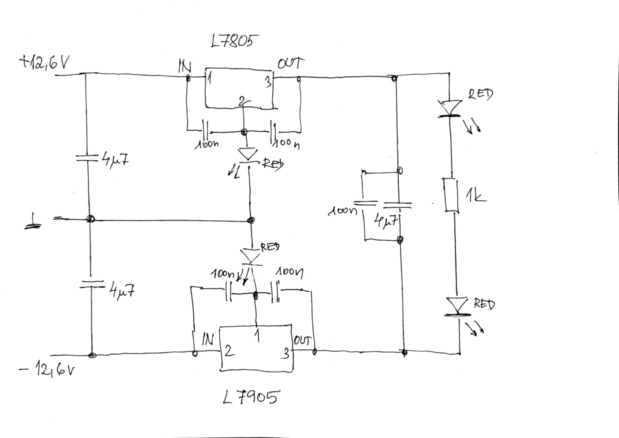

L7805 + L7905 420khz sinus a 7khz pískání
samponek
Založen: May 11, 2015
Příspěvky: 3901
PříspěvekZaslal: st květen 21 2025, 8:32    Předmět: L7805 + L7905 420khz sinus a 7khz pískání Citovat
Takhle je to zapojený a osciluje to jako čert, prosím o radu jestli s tím jde něco dělat, nebo to radši odpojit a nahradit odporama.
Leze z toho 420khz sinus a píská to na 7khz.
Zátěž je 15mA.
 Velikost:  73.84 kB
 Zobrazeno:  39 krát

PříspěvekZaslal: st květen 21 2025, 9:27    Předmět: Citovat
Dyk si z nás děláš legraci.
Dej pryč ty dva kondenzátory u dioda a 4u7 dej k LED diodám mezi ref nožičku stabilizátorů a V.
ondraN
Založen: Aug 16, 2022
Příspěvky: 687
Bydliště: Roztoky
PříspěvekZaslal: st květen 21 2025, 9:56    Předmět: Citovat
Kondenzátory u vstupu a výstupu musí jít na společnou zem. Mezi LED (co jde na pin2,1) a vstup dát nějaký odpor, aby byla LEDka stále pod proudem a vývod 2,1 zase přes kondenzátor 100n na zem.

A co to má být samponku ?
Příspěvky: 1421
PříspěvekZaslal: st květen 21 2025, 10:51    Předmět: Citovat
Očividně pokus o dvojpólový oscilátor Laughing

Hlavně ty kondenzátory u těchto lineárních stabilizátorů musí být v řádech Giga, tzn. 1500 uF a víc, na výstupu stovky mikro. Číst datasheety. Zem musíš mít až ke spotřebiči, když tvoříš symetrický zdroj tak tam prostě musí být.

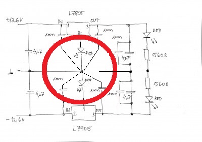

Příspěvky: 33989
PříspěvekZaslal: st květen 21 2025, 11:20    Předmět: Citovat
Přehoď si ty M1 kondíky u stabců podle upravenýho obrázku. Nedávej zátěž mezi výstupy stabců, ale mezi výstup a zem. A všecky spoje v červeným kroužku udělej co nejkratší.

Mahoney napsal(a):
Nemusia. Pre L79xx uvadza datasheet 22uF na vstupe a 10uF na vystupe. Pre L78xx este menej.
Příspěvky: 33989
PříspěvekZaslal: st květen 21 2025, 11:26    Předmět: Citovat
Mahoney napsal(a):
Hlavně ty kondenzátory u těchto lineárních stabilizátorů musí být v řádech Giga, tzn. 1500 uF a víc, na výstupu stovky mikro....
To je blbost. Ne Šampi, ale ty by sis měl přečíst datasheety. Pokud má na vstupu dostatečně malý zvlnění, ty 4u7 tam stačej. Jde o to, aby při zatížení napětí na vstupu neklesalo pod hodnotu nejmenšího dovolenýho pracovního napětí na vstupu. Takže pokud tam už má nějakým způsobem filtrovaný napětí, je naprosto zbytečný tam cpát tisíce uF. A na výstupu může bejt jen tak velká kapacita, aby svým nabíjecím proudem v okamžiku zapnutí nezpůsobila aktivaci nadproudový ochrany stabilizátoru.
HA, rnbw byl rychlejší ... Ale aspoň to máš potvrzený, že píšeš bludy!

PříspěvekZaslal: st květen 21 2025, 11:30    Předmět: Citovat
Satčí vyhodit ty kondy, co jsou mezi výstupy stabilizátorů.
Ale ptám se, jaký je účel toho zařízení ? rozsvítit dvě LEDky ?

PříspěvekZaslal: st květen 21 2025, 12:33    Předmět: Citovat
Odpojil jsem kondy 100n a víc to zatížil.
Mělo to napájet zdroje konstantních proudů, ale ukázalo se že to zbytečně přidává šum a motala se do toho škodlivá kostra. Stabilizátory nahrazeny odporama 300R a za nimi 220u.
Takhle aspoň vznkla filtrace . Smile
