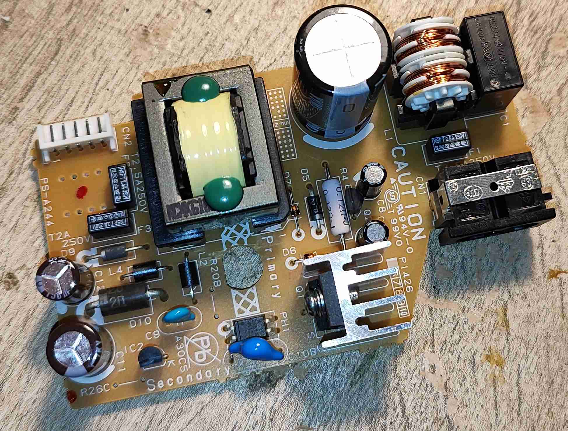

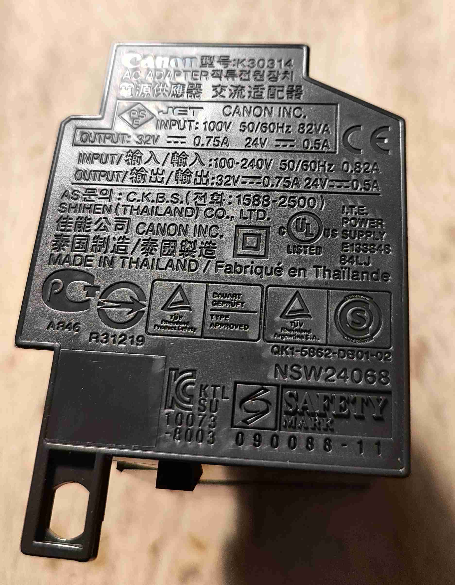

Mam ist tuto tlac nainstalovat vo win 10 a scanovat stranky.lenze som zistil ,ze nejde nic a zdroj je na 100V zapojeny na 230V ! Takze ho odrovnalo?Neviem ci najdem neaky zdroj s 230V na tri piny z inej tlac.Ked zapojim ex.zdroj neaky len + a- 24V tak by to malo ist?scanovat by to potom malo aj ked su úprazdne tlačové kazety.dik Ked mozete dajte conajskor vediet,potrebujem to mat za sebov.Nemate niekto zapojenie pinov,drzi to netipicka skrutka ,aby som to otvoril a kukol na zapojenie.

Mám tu zdroj z nějaké pixmy iP49xx, jen má 2pin vstup a dvoje napětí na výstupu. Zapojení by šlo odvodit. Pomůže to?

Mal si dat plosak.uz som vytrhol zadok a podla toho zapojil druhy zdroj.Funguje uz aj tlacenie stranok,len nejde nainstalovat scaner neako!!! pridanie scanera nejde,uz som to pridanie robil neraz na HP tlac.ale tu to nejde.
