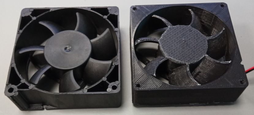

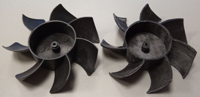

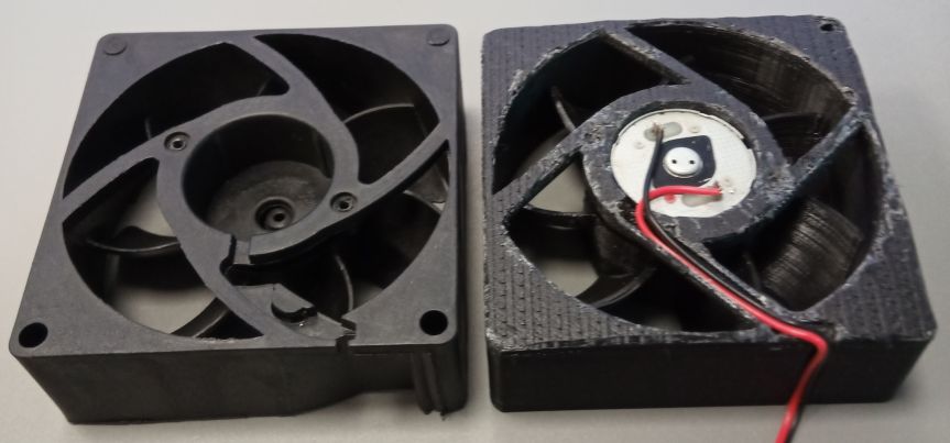

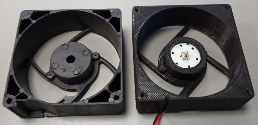

PříspěvekZaslal: so prosinec 21 2024, 14:38    Předmět: Citovat
Tak nič. Vrtuľa nedrží na motorčeku. Lebo PLA je blato. Skúsil som prilepiť, ale vydržalo to len trochu dlhšie. Lebo motorček je horúci. Nie je stavaný na takú prácu. Divné, že ten smradľavý čínsky plast drží na horúcej hriadeľke motorčeka aj bez lepenia.
Opravář
Příspěvky: 5619
PříspěvekZaslal: po květen 12 2025, 12:06    Předmět: Citovat
Ešte ilustračne výsledok 3D tlače:
(vľavo originál, vpravo 3D výtlačok)
(Tlačiaren EasyThreed X1)
