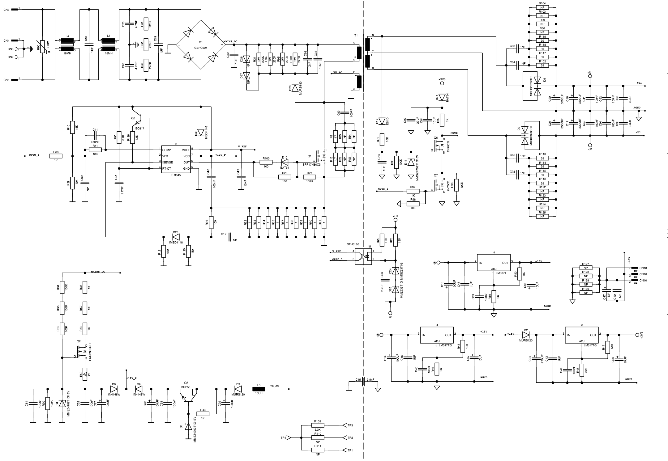

Snad poprvé se setkávám se sice klasickým flyback síťovým zdrojem s UC3845, nicméně má neobvyklost v tom, že na primáru má jen minimální filtraci (1µF!) a pořádné elektrolyty jsou až na sekundáru...
Setkal se s tímto řešením i někdo další? Je to trochu jako PFC a flyback v jednom Wink
Přínosy jsou celkem zřejmé: možná lepší účiník i crest factor, omezení proudového nárazu při zapnutí, pro výrobce zase asi katování kostů.
Inteligentní a odborné názory vítány.

A ten zdroj máš reálně u sebe, nebo je to jen schema, které jsi někde potkal?
Já jen jako že aby tam v reálu nebyl úplně jiný kondík.

On by v provozu na zvlněné napájení snad ani opravdu neměl být problém, IO má max. šířku pulsu 50% a omezení proudu primárem pro každý impuls, tak by to uregulovat mohl. Drsný je ovšem ten zdroj pro rozběh, to jsem ještě neviděl.

Je tam nejako vela odporov a zeneriek.
Zdroj s TL3843 a minimalnou kapacitou na primari sa vyskytuje v UPS APC BK650EI. Akurat tam nie je velka filtracia ani na vystupe (470uF), kedze sa tym nabija bateria. Ked bateria uhnije, tak sa ten elyt na vystupe po case nafukne.

Reálně v mém kusu je 2µ2 svitek (pozice C30), jde o malinko jinou verzi, koncepčně totéž.
Zdroj pro rozběh jsem už viděl (levou část), prostě zdroj konstantního proudu či spíš napěťově-proudový omezovač, vpravo je klasika z pomocného vinutí, jen s přídavnou napěťovou stabilizací.
Elyty 100µF jsou tam proto, aby UC3845 byl nepřetržitě spolehlivě napájený i při velmi málo filtrovaném hlavním primárním napětí.
Abych upřesnil: já s tím zdrojem nemám problém ani koncepčně, ani fyzicky s reálným kusem. Dal jsem to sem pro zajímavost a rozšíření obzorů...

Schéma mi nejako zvláštne nepripadá - skôr to bude asi ten "cost cutting", lebo výrobca zrejme nakúpil do skladu za lodný kontajner komponentov a nemá pre ne využitie.
A čo sa týka filtrácie "PFC"-pasiv - a malá kapacita za hlavným usmerňovačom... pri 250÷500KHz to zrejme pri tom výkone stačí (crest factor)...nábeh zdroja je plynulý a nezaťažuje zbytočne vstup prúdovou špičkou.. Ten "vylepšený" 38xx sa s tým vysporiada. A náhrada štartovacieho odporu stabilizátorom, či samotné stabilizovanie UCC pre riadiaci obvod nemá moc veľký význam...pokiaľ neberieme v úvahu "napäťové a výkonové namáhanie" priľahlích komponentov...A paralelné rozloženie odporov v niektorých "namáhaných častiach" ? Použili zrejme "čo mali" skladom... Wink
Nie je to žiadna zvláštnosť. Takýchto úprav DS zapojení je na stofky.. Podobné (koncepčne) DC/DC zdroje na vysokom kmitočte 250+KHz sme vyrábali na FI a do 300W na výkone bežali bravúrne.. "ale" bolo napájanie z batérie... to malo iné špecifiká... No napriek tomu, len pár kusov nechcelo fungovať s 35V/10A AC trafom na stolici..výmena riadiaceho švábu vždy pomohla...
