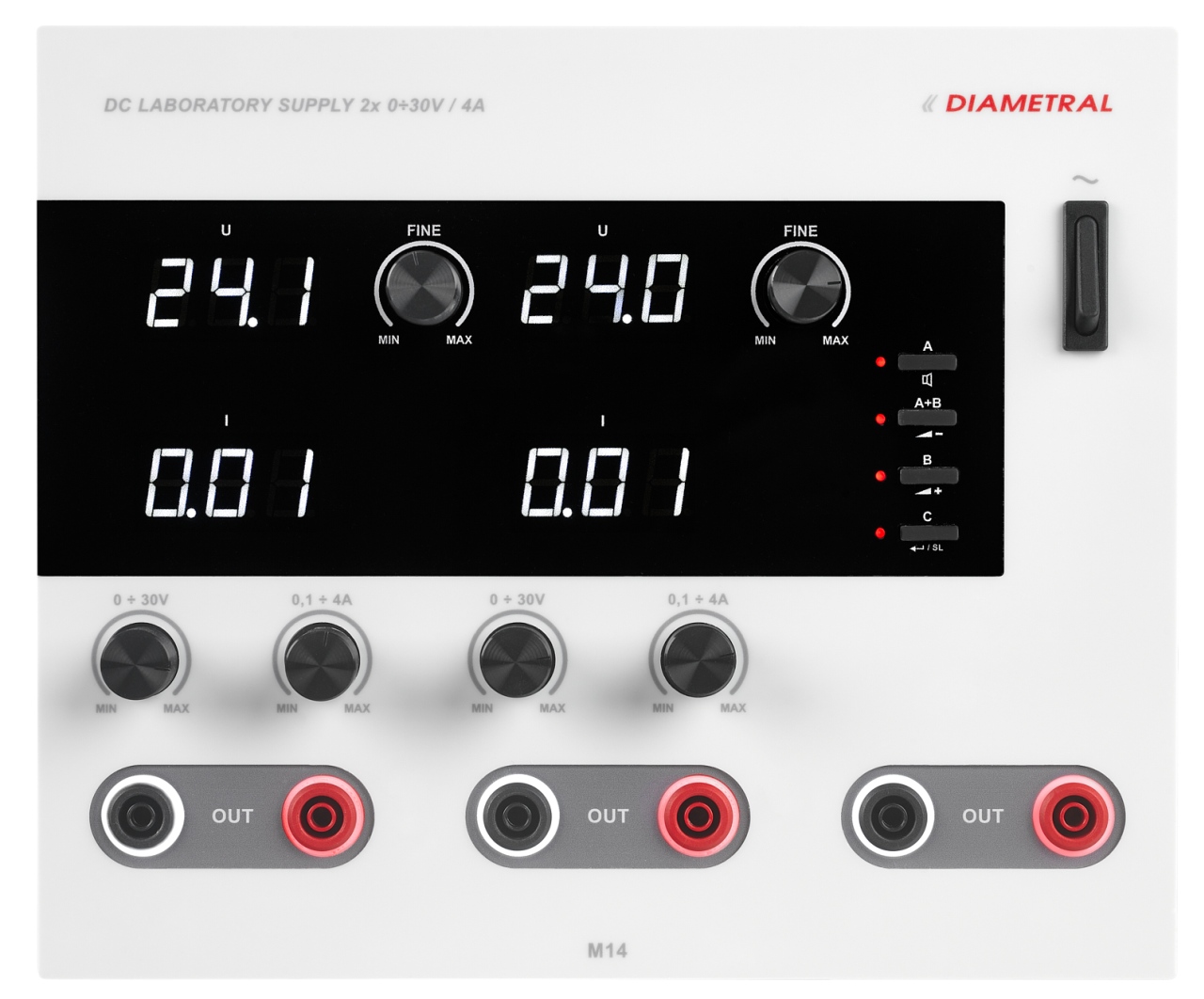

PříspěvekZaslal: po duben 28 2025, 20:48    Předmět: Citovat
Na webu https://www.hobbytechnik.cz/ jsem narazil na jakousi novou verzi zdroje Diametral, kterej ještě není v prodeji... Nějak nadšen nejsem...Zlatej Statron.
