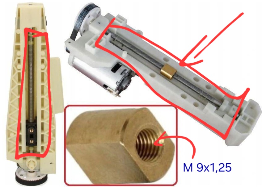

Ahoj, netvoříl jste někdo tuhle matici z bronzu? Potřeboval bych znát stoupání zavitu šroubovice.
Šroubovace má průměr 8,8 což vypadá spíš na nějaký atyp whitworth, divný Smile.

Ty nemáš šupleru ?? Označ si např. 20 závitů a změř , výsledek v mm poděl počtem závitů . Druhá možnost na šupleře si nastav 25,4mm a spočítej počet vintů mezi špičkami , to by pro Withworth mělo vyhovovat .

Ono to video existuje, jenom se BOBOBOvi povedlo na něj dát vadný odkaz. Odkaz by měl být správně takto: https://www.youtube.com/watch?v=LDkxDGTupho
Jinak to video mizerné kvality je o tomto: https://somet.cz/cz/tabulka-zavitu-metricke-ww-gas-bsf-pg-ba-unc-unf-unef

Tady máš video kdy mánička celý ten pojezd repasuje. https://youtu.be/buOQvvnyY_E Vykládá tam i o závitu, ale nechce se mi to teď hledat. Týpek vypadá že ví o čem mluví, je to jeden z těch lepších youtuberů než přiblblí rozbalovači krabic.

Mám takový dojem, že jsem na to kupoval M9 očko (občas bylo potřeba vyčistit závit na šroubovici) - stoupání bylo asi standartní (1,25), ale to by neměl být problém změřit.

Ano, tak je to opravdu M9x1,25 úhel 60° metrický závit. Známý mi to změřil podle makro fotky a software nějak na CNC a pasuje i metrická měrka. Je to teda atyp jako prase, který v okolí nikdo nemá, ale maj ho na Alegru za 45 Kč Smile
Takže seženu nejlépe bronz a nasekám jich klidně kotel Smile
Díky za názory, vyřešeno.
