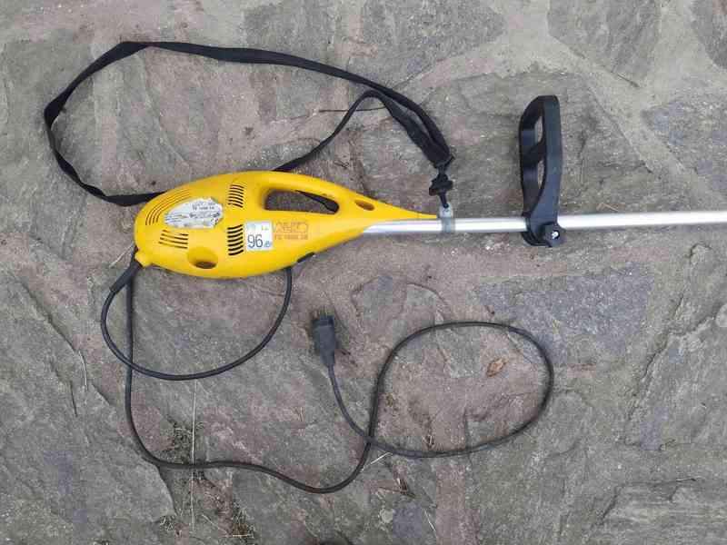

V byte kosit nepotrebujem. Ale viackrat som kosil nie uplne maly pozemok s "travou" vysokou aj viac ako meter. Teren nerovny a v "trave" rozny bordel. Tam bud benzin alebo 230V (pouzival som AL-KO 1000W). Baterie vybijes za hodinu tri.
AL-KO
