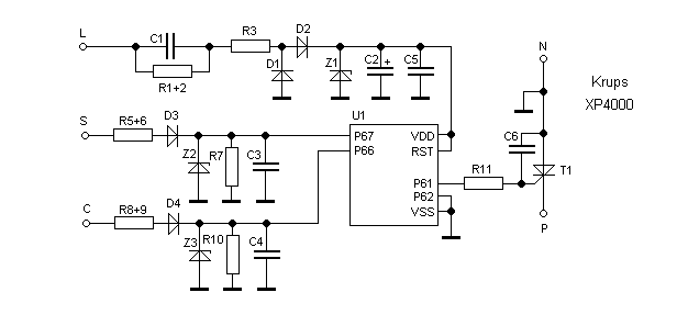

Ahojda mam problem s timto strojem Krups 4020.Pri zapnuti do polohy pripravy kavy zacne cerpadlo prerusovane tahat vodu.Tak misto aby hrcel nekolik sekund jak ma,tak prerusovane hrci..Nesetkal se s touhle zavadou nekdo?Popripade muze me nekdo navest kam a na co se podivat ?Dekuji za kadou radu..

Máš problém v elektronice - zaměř se na ty 200k+ odpory a bordel okolo toho. Pochopitelně nesmíš být úplně levý...

Když se podívač sem, tak jsou ve vrchní části desky pod tím žlutým. Vedou k nim ty dva kabely připájené do desky a celkově jsou tam ty odpory 4 - sráží se na nich napětí 230V (z předního přepínače) na logické úrovně (schéma někde tady najdeš) a občas se některý odpor napěťovým namáháním přeruší - presso to pak bere jako zapnutý program (v tomto případě dávkování páry).

Ahoj, mam uplne ten samy problem. Nemate prosim schema zapojeni te desky TSK-1832A. Zajimala by me hlavne velikost tech 4 srazecich odporu 200k+. Diky moc.

Schéma náhodou mám (kdysi jsem ho kreslil), ale bez hodnot odporů. Řekl bych, že by každý odpor (R5, R6, R8, R9) měl být stejný - cca 220 - 270kΩ. Aspoň jeden by měl být snad funkční, nebo aspoň v celku tak, aby šla přečíst jeho hodnota. Stačí ho očistit od toho žlutého tmelu.

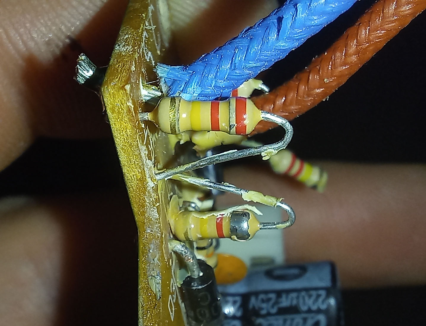

ohryzek36 dekuji moc za pomoc. Odpory jsou tam 220k 5% (cervena, cervena, zluta, zlata), viz foto. Jeden byl KO, presne jak si tu psal. Vymenil jsem pro jistotu vsechny 4. Dal jsem tam tyto: https://www.gme.cz/v/1493098/GYM-CYM-MF0207224FTB-metalizovany-rezistor
Po odzkouseni jsem jeste vymenil o-krouzek na vystupu z cerpadla, nebot uz to netesnilo tak jak ma. Ted jede kavovar jako za mlada.
