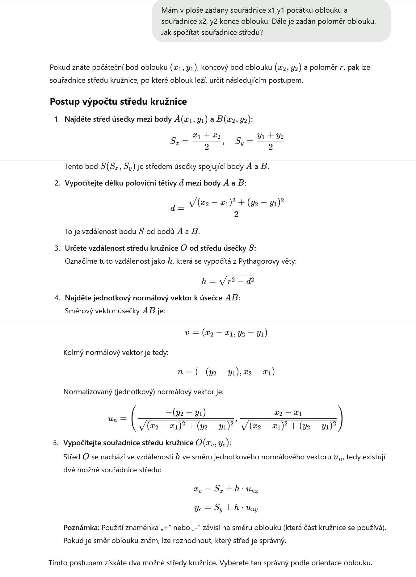

A umělou inteligenci už jsi zkusil?

Fungíruje, bomba Cool

No i čtyřkař zvládne pochopit string, proměnnou, float, regulární výraz, cykly atd. program mám hotový používám ke spokojenosti. Nevím kde si přišel k tomu, že nechci, upřímně tento tvůj komentář nic užitečnýho nepřinesl, jen blafy.
Pomohl mi ten kdo zadal dotaz té inteligenci a podle těch vzorců jsem to do Pythonu zapsal, to už šlo snadno.
