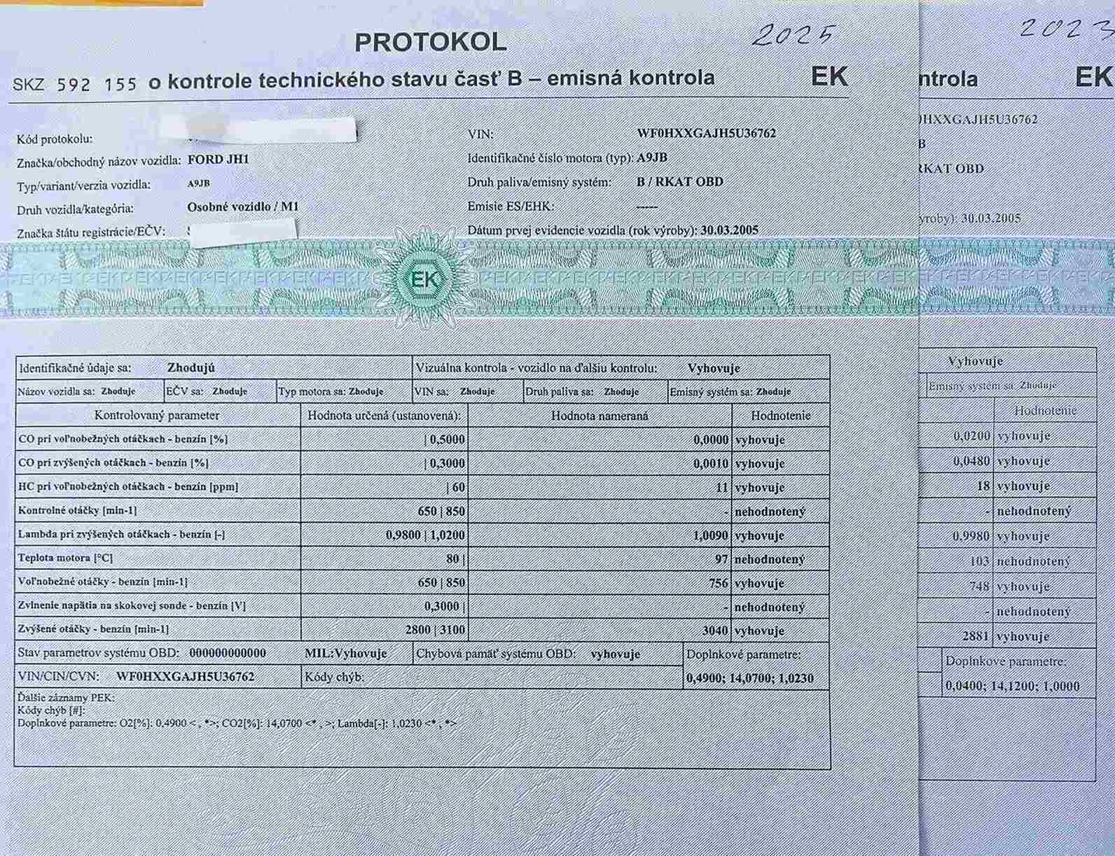

Trochu to tu obnovím. Nedávno som bol na STK a EK. Moja Fiesta má už 20r. Najazdené 165t km. Od septembra minulého roka som bral benzín už iba na SHELL, ten červený 95. Jazdím už málo, cca 2.5 - 3t km/rok. Na EK som sa bál, lebo technik v aute začal krútiť hlavou, potom opäť ,,túroval" motor, nakoniec, keď vystúpil, povedal: Emisná v poriadku. Keď som sa doma pozrel na namerané údaje.... 👀 Porovnal som to so staršími meraniami a teraz neviem: je ten Shell zázračný ? S motorom som od poslednej kontroly nič nerobil, sviečky boli menené ešte pred 3 rokmi. Dávam do pozornosti prvé dva riadky, na porovnanie je vpravo záznam z r. 2023, ktorý viac-menej korešponduje aj s predchádzajúcimi EK. Emisnú som robil o 14:00hod, a po mne ešte šli ďalší, čiže na poruchu ich sondy by som to nezvaľoval.... 😁

Zázrak to není, je jen silně aditivovanej a líh v něm je nahrazenej chemickýma sloučeninama z něj vyrobenýma. Takže i když má velká část biopůvod, nemá ty charakteristický negativní vlivy a vlastnosti, jako "pouhej" etanol. Bohužel, ta "prerábka" biobabišsraček na stabilní sloučeniny je drahá, proto je ten V-power taky tak nelacinej. Tak velkej percentualní rozdíl ve vlastnostech jako v ceně to ale rozhodně není, testama v labáku Ústavu motorovejch vozidel bylo zjištěno, že sice V-power je lepší než 90% ostatních beneli 95oct, ale prakticky stejný vlastnosti jdou dosáhnout mixem "Superbenzín Aditivu" čili "VIFu" do nejběžnějšího paliva z TankONO - a cenově to vyjde o několik korun na litru levnějc ...

To mi je jasné, Ale ide o výsledok na EK. CO2 - čmudivosť roky bola cca +/- v hodnotách roku 2023 a teraz taký pokles? Tie ich aditíva majú ozaj dobrý vplyv na ,,vyčistenie" motora. V disciplíne ,,voľnobeh" už isto porazím aj hybrid.... 😁
