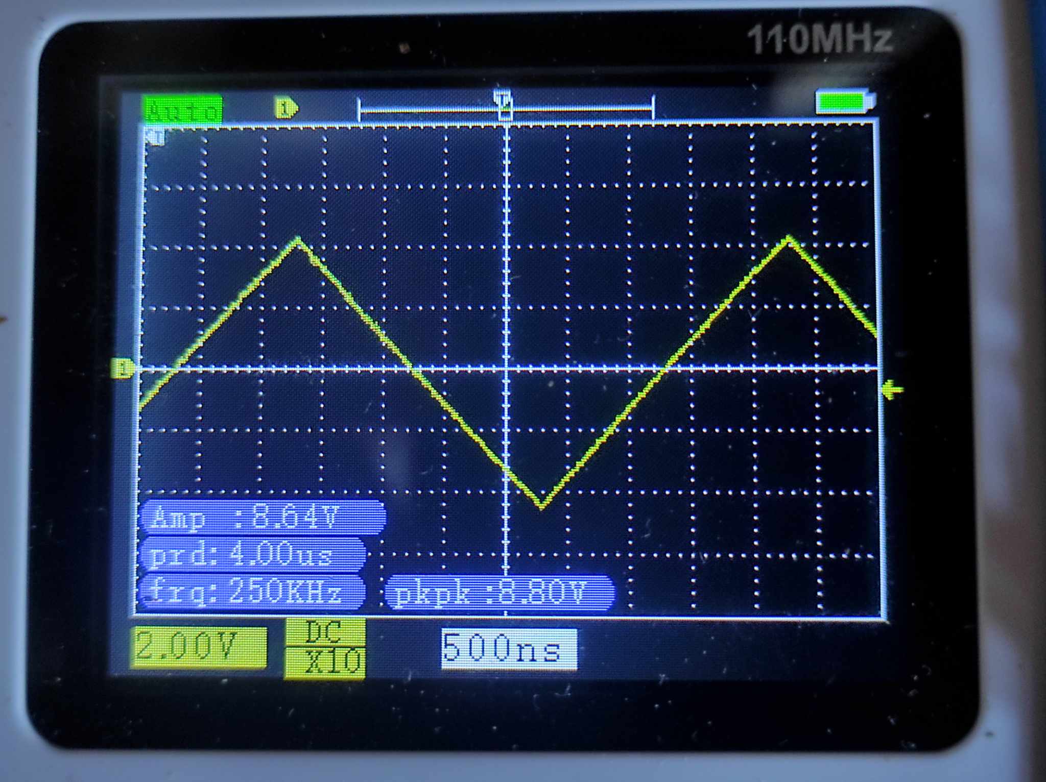

PříspěvekZaslal: pá březen 21 2025, 16:23    Předmět: Citovat
Vyzkoušel jsem AD8066AR, ale trojúhelník se mě nezdál dost špičatej, tak tam vrátil AD826ARZ. Smile
AD8066AR míň šumí oproti AD826ARZ.
 Velikost:  225.98 kB
 Zobrazeno:  31 krát
Naposledy upravil samponek dne pá březen 21 2025, 16:50, celkově upraveno 1 krát.
Příspěvky: 13620
PříspěvekZaslal: pá březen 21 2025, 16:29    Předmět: Citovat
Velmi pěkné. Kvalitní generátor a kvalitní osciloskop.
samponek
Založen: May 11, 2015
Příspěvky: 3907
PříspěvekZaslal: pá březen 21 2025, 21:28    Předmět: Citovat
Je to nepoužitelný, průběh sice dobrej, ale integrátory s OZ šumí. Sad
Musí být komplementární přepínané zdroje proudu.
Cust
Založen: Jan 17, 2007
Příspěvky: 6999
Bydliště: Milotice u Kyjova
PříspěvekZaslal: so březen 22 2025, 10:36    Předmět: Citovat
Jako zdroj šumu tam vidím akorát napájení ±2 V.

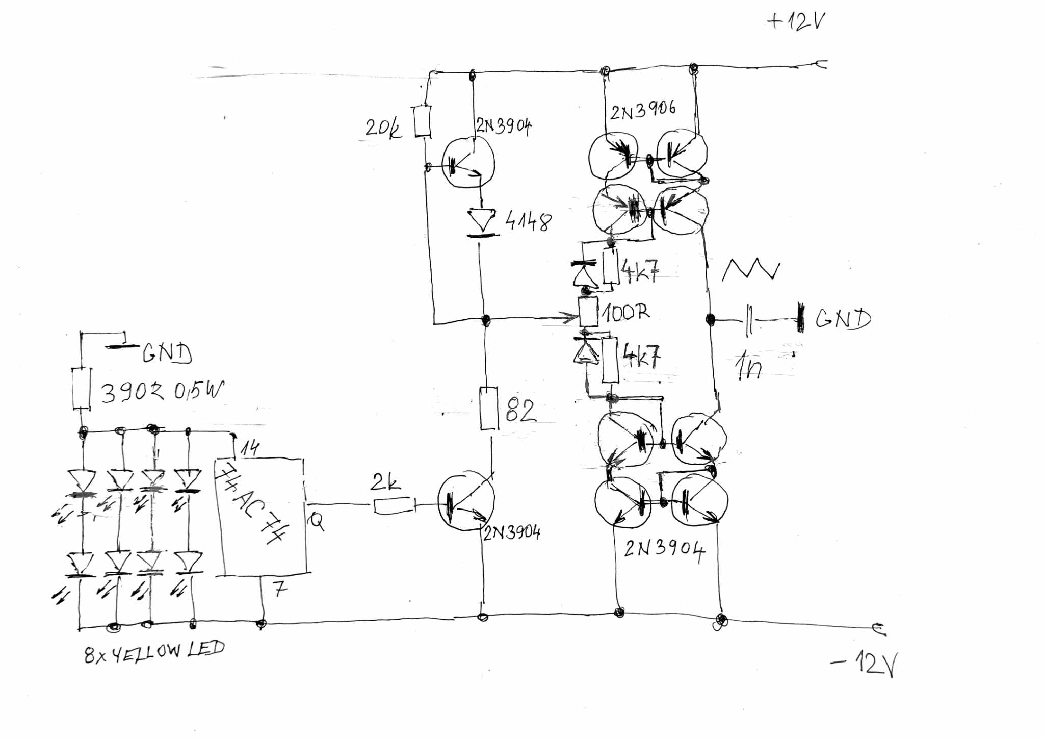

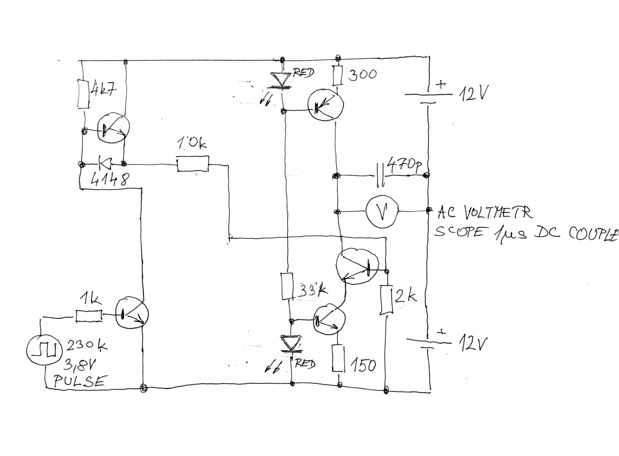

PříspěvekZaslal: čt duben 03 2025, 18:08    Předmět: Citovat
Odpojil jsem Ledky a integrátory. Nahradil je komplementárními zdroji proudu.
Prostřední tranzistor spíná zdroje proti sobě a spodní přetlačuje horní dvojnásobným proudem.
Nešumí to, ale výstup je v luftě a nemá to zpětnou vazbu.
Napadlo mě porovnávat výstup komparátorem proti středu a výstup komparátoru zavést přes převodník napěťových hladin do některého ze vstupů poslední děličky a tím provádět korekci střídy změnou šířky pulzu v každém cyklu - DC offset držet na nule v širokém rozsahu teplot, aby to nemohlo vandrovat.
Šlo by to ?
 Velikost:  110.11 kB
 Zobrazeno:  18 krát
 Velikost:  180.36 kB
 Zobrazeno:  21 krát
Cust
Příspěvky: 6999
PříspěvekZaslal: čt duben 03 2025, 18:58    Předmět: Citovat
Schémata jsem nestudoval, ale zkus dodržovat pravidlo jedné změny, jinak nikdy nebudeš tušit, co vedlo k úspěchu.
