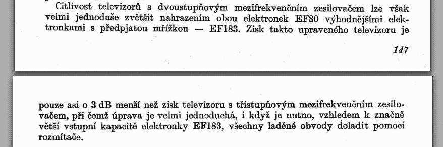

Hill napsal(a):
Mimochodem - na pozici E3 jsem s úspěchem používal EF183, už si tedy nepamatuji přesně, jak jsem na to přišel,...
Myslím, že tady, stejně jako já:
Milan Český, SNTL 1964
Alfa/Omega znalostí tv opraváře elektronkové éry
 Velikost:  25.73 kB
 Zobrazeno:  41 krát
Příspěvky: 20671
PříspěvekZaslal: ne únor 09 2025, 10:08    Předmět: Citovat
Až na to, že tuto knížku jsem neměl tehdy, nemám ji dodnes. A neměl jsem se ani kde zeptat. Musel mi stačit katalog elektronek, podle kterého jsem porovnal patici a parametry. Jestli nějaké rozladění v obrazu bylo nějak vidět, šlo to srovnat trimrem vyjasňovače, kdo si to má 50 let pamatovat?
Na jádra cívek jsem ale nesahal, to vím určitě.
