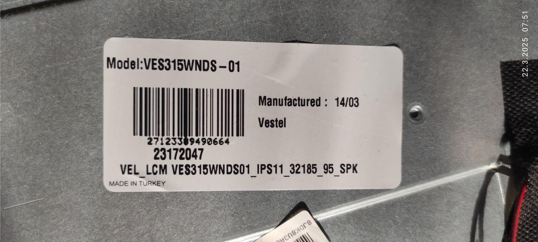

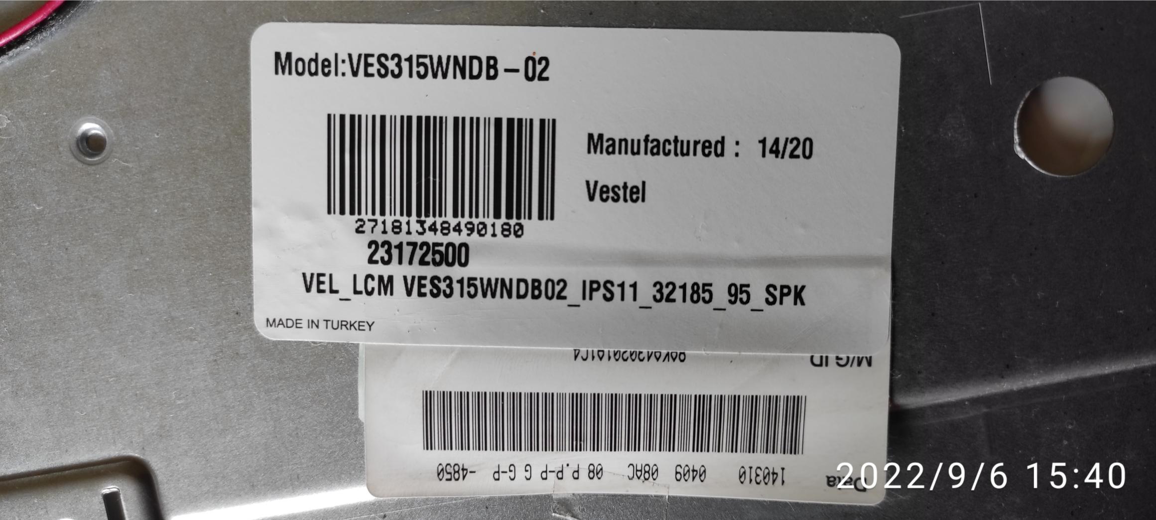

Zdravím všechny přítomné, jdu si zde pro radu. Leží mi tu již 2,5 roku sousedův televizor Gogen TVL32127DLCRR na kterém jsem měnil podsvit a nešťastnou náhodou se kousek displeje odštíplo a bylo vymalováno. Sad
Včera jsem domů donesl televizor Hyundai DLH32195MP4CR s tím že bych z něj přehodil displej do toho sousedového. Displej je v pořádku (alespoň si myslím), když jsem TV zapnul tak naběhl podsvit a na displeji informace o tom že není signál ale vzápětí displej ztmavěl. Na druhý pokus už jsem se dostal i do menu a bylo vidět celou obrazovku ale po chvíli opět displej ztmavěl ale to si myslím že bude závada někde jinde než v displeji.
Po odkrytování jsem zjistil že displej na tom Hyundai má jiné označení než Gogen.
Gogen - VES315WNDB-02
Hyundai - VES315WNDS-01
Zde je můj dotaz zda jde tyto dva displeje mezi sebou jednoduše zaměnit popřípadě co je nutné provést aby vše fungovalo jak má. Předem děkuji za odpovědi a případné rady.

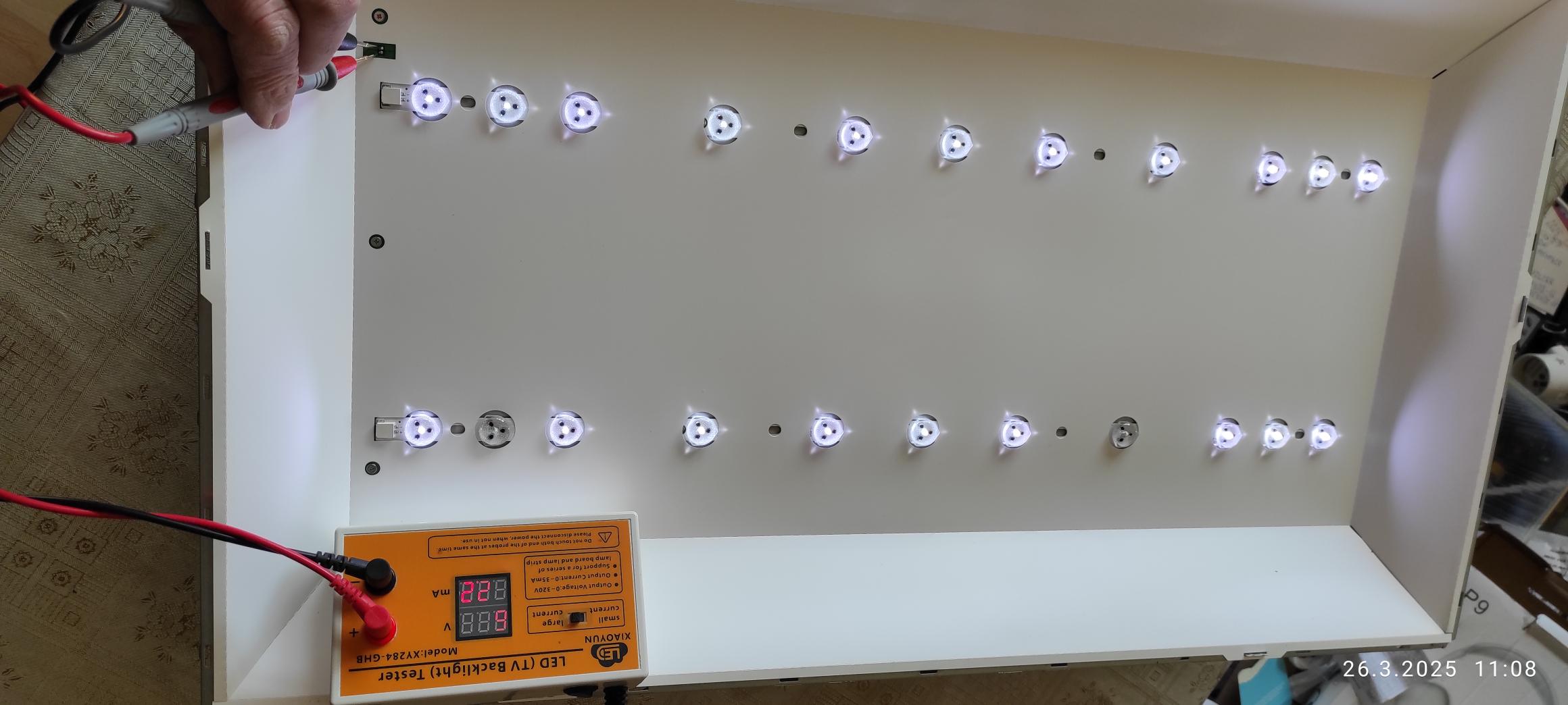

Když jsem jej poprvé zapnul tak se na pár sekund dole ukázala lišta který program je zapnutý a následně najednou displej tmavnul. Za chvíli jsem jej zkusil zapnout znovu a to se rozsvítil displej na delší čas takže jsem mohl DO zvolit co chci, já se podíval do menu a v něm jsem se chvíli hrabal až displej znovu najednou stmavnul a už víc se mi jej nepodařilo rozsvítit. Když jsem měl TV na stole displejem dolů tak jsem přes otvory sledoval zda svítí podsvícení a to se nezaplo. Takže mě napadlo poskládat ze starých podsvitů 22ks 3V LED diod (podsvit je složený ze dvou pásků po 11-ti LED diodách v serií) a napojit je místo toho co je v TV. Zapnu, kontrolní červená LED 7x zablikala a napojené LED-ky se rozsvítily takže je v něm vadný podsvit.

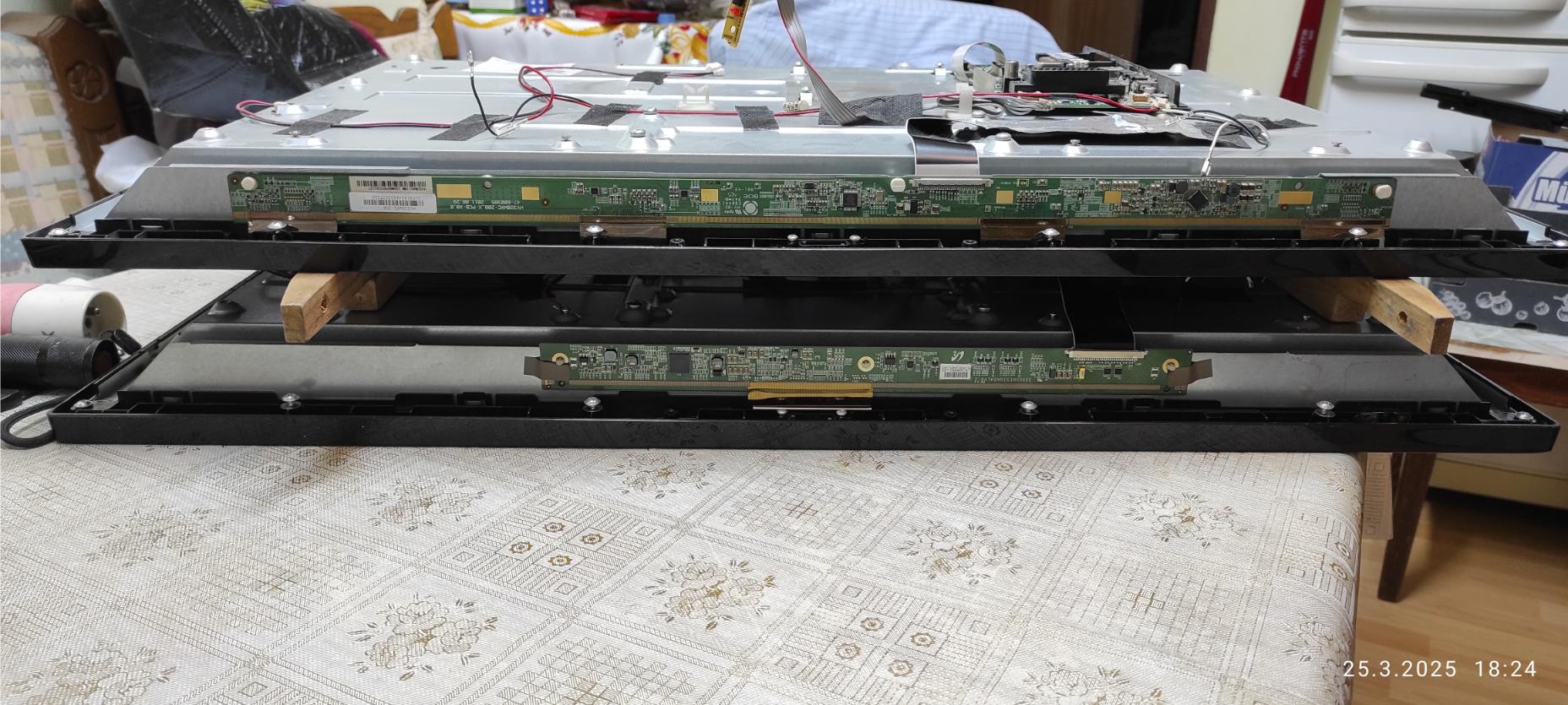

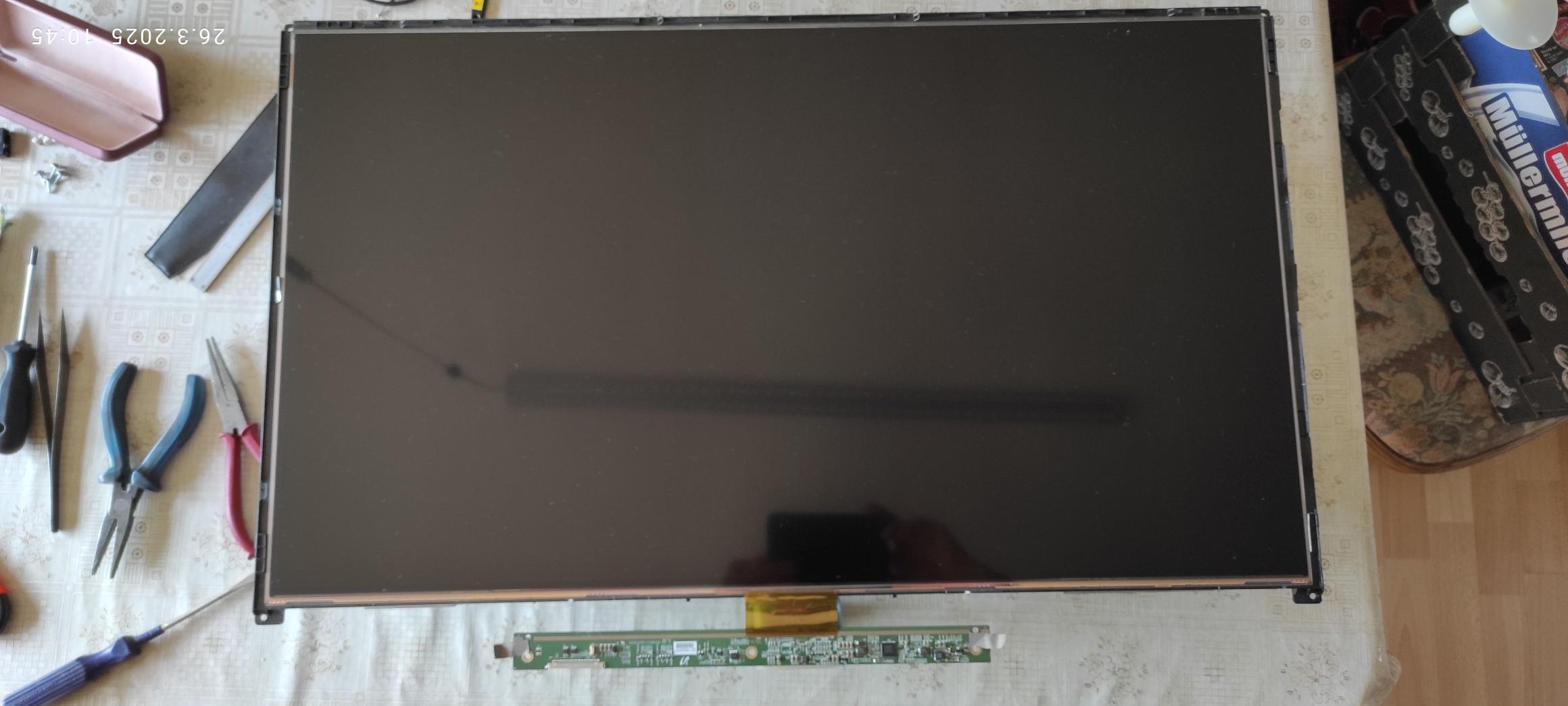

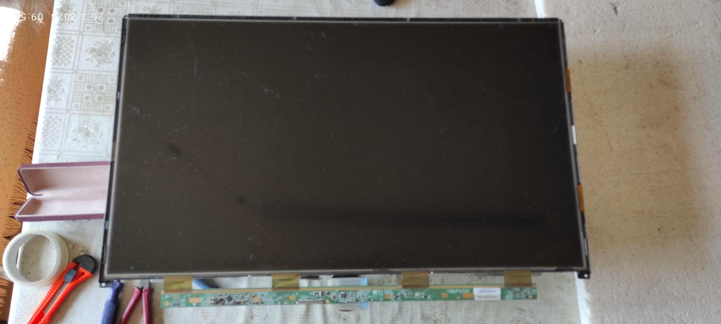

Televizor opraven, záměna displejů se podařila i když tam byly nějaké komplikace, opravil jsem i původní zdroj z Gogena kde se mi podařilo při měření napětí pro podsvícení sklouznutím hrotů měřících šňůr udělat zkrat a odpálit Q103 FDD770N15A a IO U103 MP3394S.
Displej z Gogena je již podle čísla odlišný, oba se liší hlavně plošným spojem spojeným s displejem. Displej Gogena má 4 pásky a delší plošný spoj zatímco Hyundai má pouze jeden páskový vývod a kratší PCB, viz příloha. Jelikož v tom Gogenovi jsem měl již nalepené nové pásky LED podsvícení tak se mi je nechtělo sundávat což by vedlo možná i k jejich poškození a v Hyundai bylo podsvícení vadné (zkratované 2 LED diody) tak jsem zvolil náročnější způsob záměny.
Vše jsem měl připravené pro osazení displeje z Hyundai do Gogen ale při osazování displeje mi neseděl v rámku, někde přečníval a nesednul. Pořádně jsem vše dookola zkontroloval při silném světle a ještě s baterkou v ruce abych se opět nedopustil staré chyby a napadlo mě oba displeje poměřit a hle, displej Gogen: 715mmx410,5mm. Displej Hyundai: 713mmx412mm. Rámky pak mají rozměry Gogen: 718mmx413mm. Hyundai 715mmx414mm.
Takže jsem vycvakal rámek z Gogena a nasadil z Hyundai a pak už displej sedl nádherně. No nebyl to konec neboť uchycení PCB jednotlivých displejů bylo taktéž odlišné a ač byla vana rozměrově stejná u obou tak neměla dírky pro oba PCB aby se uchytily plastovými sloupky takže odměřit, naznačit, vyvrtat a uchytit PCB.
Na zdrojové desce jsem ještě provedl snížení proudu LED diodami úpravou (zvýšením) hodnoty rezistoru který je na vývodu č.6 ISET připojen k zemi.
LED podsvícení Hyundai-2ks LED diod ve zkratu
