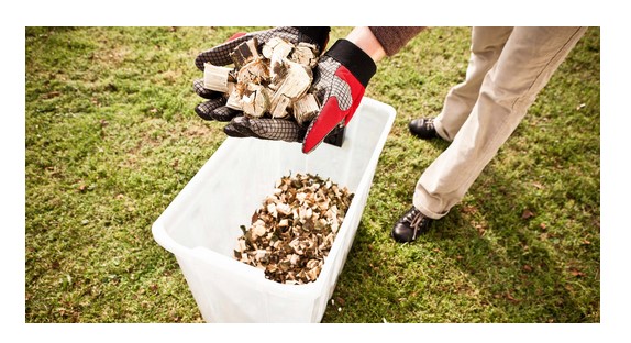

Ten můj štěpkovač má jednu velkou válcovou frézu která ostřím pracuje proti hliníkové přítlačné desce. Vezme materiál, přitlačí ho k té desce a ustřihne. Délka štěpky je dána roztečí zubů. drtič a štěpkovač. Ten drtič už dneska vypadá jinak než ten můj, ale způsob zpracování materiálu je stejný. Ten štěpkovač dělá to co je na obrázku. Štěpku.
Pod těmito dvěma názvy jsem to tam v minulosti kupoval.

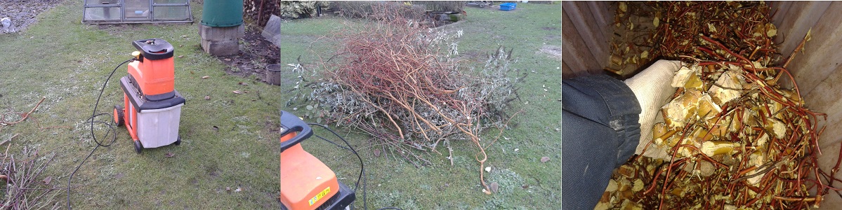

Dneska jsem štěpkoval. Video zde a zde.

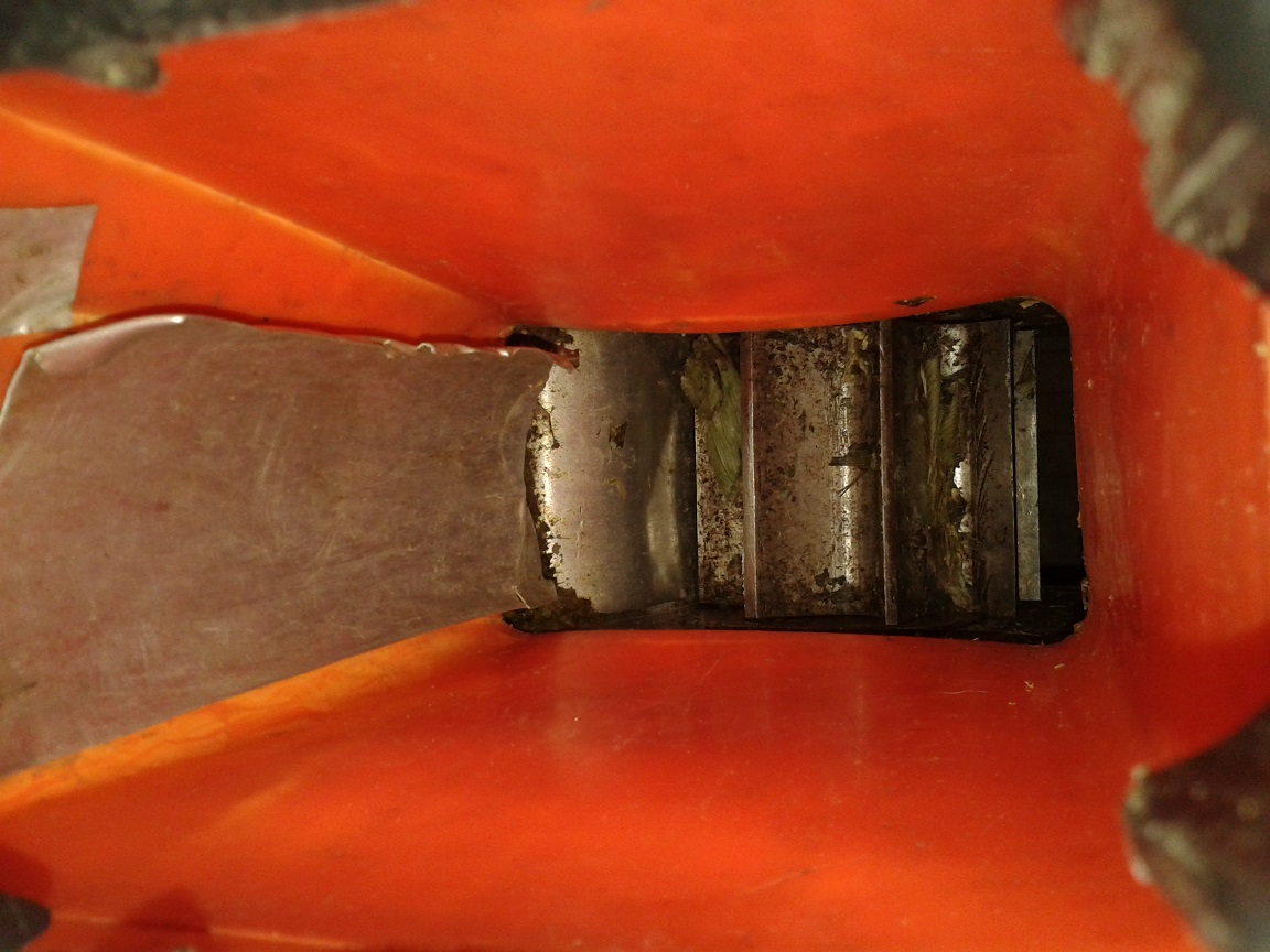

PříspěvekZaslal: ne prosinec 11 2022, 17:04    Předmět: Citovat
S takovou "tlamou" Ti to jede. Já ji na tom Patriotu neměl ani poloviční.

Protože v průběhu používání se rozbilo: 1)Utrhla se guma proti zpětnému vyvržení matroše, 2)Praskl ten plast okolo, 3).... Smile. Původně jsem tam nestrčil ani prst a když už, tak jsem ruku nemohl vytáhnout. Tak jsem to na vlastní nebezpečí a vědom si, že tam nemám sahat, ten otvor zvětšil.

na tom kšuntu co sem koupil za asi 600 se mi teď komplet probrousila přítlačná deska a zežeňte takovej základní sortiment, co rejžák bouchá po vagónech dyž zalije ocelovou hřídelu do recyklátu sračkohliníku žejo
našel sem jediný kde to je v ojvropě skladem https://www.altrad-onlineshop.eu/en/atika-spare-parts/garden-shredders/alf-2600/1736/atika-spare-part-counter-plate-for-garden-shredder-alf-2600 jenže ti dementi nevodovídajou ani na e-majly, ani dyž tam známej volal, asi jedna z tech 25 % firem co v rajchu loni padly na držku nebo nevim
už asi inklinuju k tomu že pořídim co majou všude co má takle místo zkosenýho spodku prostě zúžení do pravýho úhla a maximálně to srazím flexou, esli to stojí 2-3 stováky, určitě to aspoň chvílu vydrží; potřebuju co de zdrtit dokud je eletrika, po demolici tam asi nejakej pátek bude velký hovno, než se zřídí stavební přípojka že

Update po roce, čuráci náckovští tvl, s asi pěti sem si dopisoval/volal, všici se vodmlčeli a obrazek_cenzura na cokoli dyž zjistili, že chcu jednu věc za pár éček Rolling Eyes tak ať zdechnou a nedivijou se obrazek_cenzura, že jim de celá ekonomika do prdele s takovým přístupem k zákazníkovi.
Nakonec sem flexou seřezal desku z toho lídláckýho tak, aby tam padla, není to úplně ideální, ale fungovalo to zatím pár pytlů taky. Teď už na to krapet seru, barák se má demolovat, až se to trochu usadí, zavede stavební přípojka atd., tak vobčas zas třeba neco nadrtim po vořezání stromů nebo tak.
