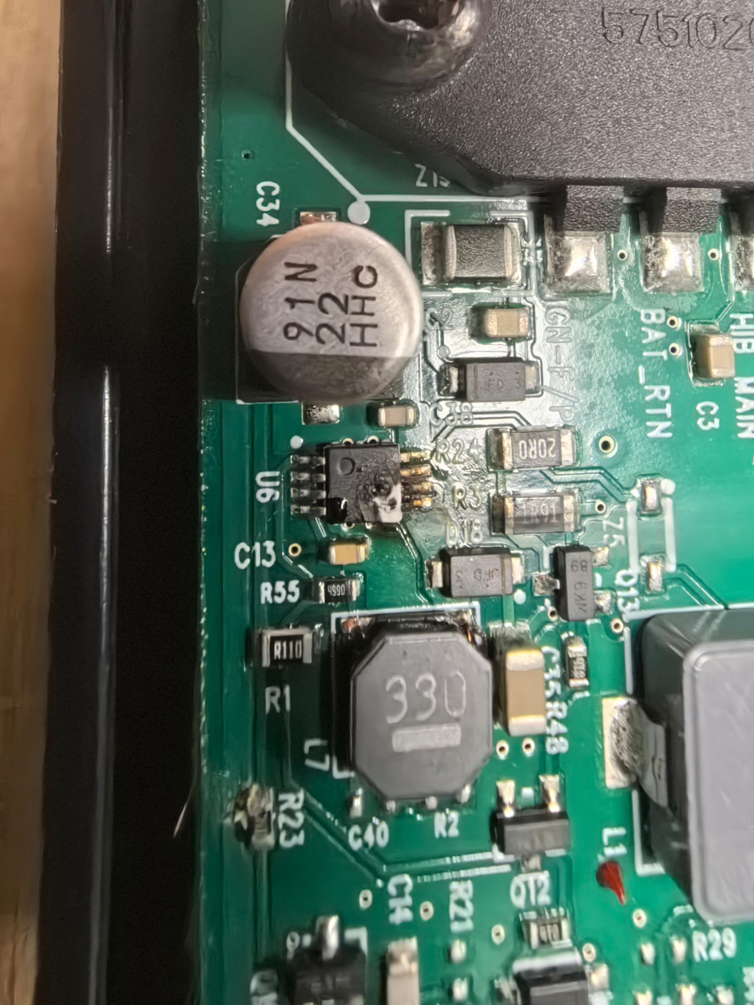

Ahojte. Kamarat vyskratoval nechtiac riadiacu jednotku pre svetla Triumph Headlight T2701141, co sposobilo zhorenie IO s oznacenim na DPS U6, ktoreho hodnotu neviem precitat. Prikladam foto. Za pripadnu radu vopred dakujem.

Vieš aspoň identifikovať jednotlivé piny - odkiaľ, čo a kam ide?...Alebo má ísť?? bez toho je to ťažko... a ešte ak to má súvis s nejakou RJ ?

Vypadá to jako měnič napětí.

Cumim na to cez mikroskop, je tam nieco 6688LA, aj ked zretelne vidno len to 88 ...A

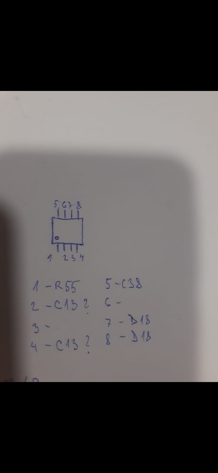

Nie je to 100%

PříspěvekZaslal: čt březen 27 2025, 19:51    Předmět: Citovat
Nenapada niekoho nieco k identifikacii IO?

Hlavně mě napadá, že jsi měl nakreslit normální a 100% platné schéma té části, ne nějaké textové kdovíco.
To je tu nějaká všeobecná nemoc nedělat běžné reverse engineering kroky?
Příspěvky: 36490
PříspěvekZaslal: čt březen 27 2025, 20:13    Předmět: Citovat
Ano, niekde je vstup, niekde vystup na cievku, zem. To mas hned minimalne 3 piny urcene bez namahy.

PříspěvekZaslal: čt březen 27 2025, 20:33    Předmět: Citovat
Nevidim na to, ani za pouzitia lupy. Je to tazko citatelne.

PříspěvekZaslal: čt březen 27 2025, 21:03    Předmět: Citovat
Bude to podla mna AL8860
Příspěvky: 36490
PříspěvekZaslal: čt březen 27 2025, 21:09    Předmět: Citovat
Ak ti sedi zapojenie, tak moze byt.
