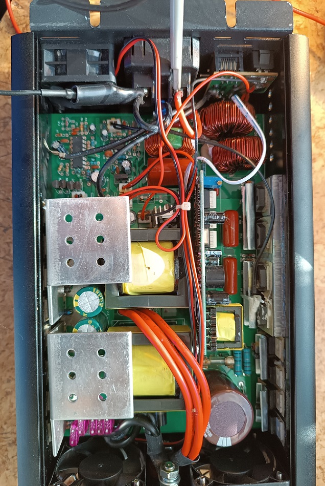

Telefonoval jsem s majitelem měniče, kdy bude mít trandy a kdy to zase dovalí. Zatím se do AME nechystá. Ptal jsem se ho, co na to všecko zkoušel dokud chodil a jak na tom chodily indukční věci. Takže fén motorek úplně normálně, 30 let starej Grunfos s trojpolohovým přepínačem otáček taky, Narexáckej mafl a vysavač 800W a kompresorová lednička obytňáku bez problémů. Takže převážně komutátorový věci. Ty by snad na obdélník moc chodit nechtěly. Ale jestli to je čistej sinus, nebo schody, to budu vědět po druhý servisní etapě.
Jestli to pomůže, jsou v tom dvě feritový trafa asi jednou tak velký jako má 600W PC zdroj a dva cca 50 mm toroidy na straně síťovýho výstupu.

Dnes mi volal majitel měniče, že v AME s 2SC3205 a 2SA1273 nepochodil. Sice je maj na e-šopu oba skladem ale je tam nějaká chyba, 2SC3205 nemají a objednají kus za hodně dlouho a za cca 150,-. A i jinde (TME, Farnell, Mouser) 2SC3205 (NPN Vceo:30V Ic:2A Pc:1W TO-92L) nemaj, jako kdyby ten korejskej KEC už neexistoval. S ekvivalenty KTC3205 a KTA1273 to není lepší.
Musí se tam dát něco jinýho, podmínka je TO92, pro SOT32 a nebo TO225 jsou moc malý prokovy v plošáku.
Asi tam zkusím z AME 2SC2655 + 2SA1020 (Vceo:50V Ic:2A Pc:09W TO-92L) V popisu píšou že to je na budiče FETů nebo IGBT.

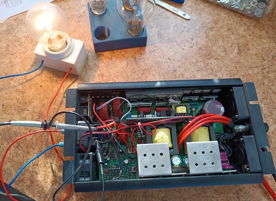

Dnes tu byl majitel měniče a přivezl si náhradní páry 2SC2655 + 2SA1020. Vrazil jse je místo původních dvou párů. Holou desku jsem zkusil na žárovku 25W, napětí na výstupu 230V 50 Hz sedělo přesně. Tak jsem to zamontoval do chladícího profilu a znova zkusil na žárovku 25, 40, 60 a 100W. Na 100W to už neukrmil můj 10A zdroj ale 60W jelo a i do zátěže se rozbíhalo bez problémů a vše studený jak psí čumák. A při tom zatížení byla na oscilu parádní sínusovka. Vyfotil jsem oscilo, ale bohužel jsem se zrovna trefil do zpětného běhu a přišel na to až když píšu tenhle příspěvek a měnič je 10 km daleko.
Když na to tak koukám, jak dělá sinus z napětí kolem 400V z měniče by mě docela zajímalo. Že by těch pár toroidů stačilo na zaoblení schodiště a na větším odběru už bude sinus zubatej? Dobrejch 1,5 KW z baterky. Akorát ten proud hoodně přes 100A, co to bude z 12V baterky bydlíku žrát. Je to jištěný pěti autopojistkama 30A paralelně, až se mi nechce moc věřit, že to 1,5KW dá.

Tak je to špičkovej výkon, obvykle to bere 30-50A, víc jen při nějakým rozběhu a pod. Jinak těch 150A bere normální reduktorovej startér s planetovou převodovkou, s rozběhovou špicí kolem 200A. To už není jako starý startéry s přímým náhonem na pastorek, který při běhu braly 220-250A se špičkovým odběrem přes 300A ... A do bydlíků se nedávají baterky jako do šádekchárů = čím menčí, tím lepčí (ŮDAJŇE). Do bydlíka bejvá 100-120Ah naprostý minimum včetně dobíjení motorem za jízdy ...

Ten sinus by mě taky zajímal. PS ty pojistky jistí černé kabely (mínus pol?) nebo to jen tak blbě vypadá? Já měl problémy s výkonnými měniči a slbším zdrojem hlavně při startu kdy nabíjel elyty. tady stačilo na okamžik pokles pod 10V a už to vyhodil jako chybu s pípákem. Když už běžel tak těch 5-8A nebyl problém. Logicky kydž jsem zvýšil napětí na 14V, proud byl nižší. Při ještě vyšším napětí to padalo zase do chyby.

Ty pojistky jsou opravdu na černejch. Asi to je jedno, kostra měniče není nijak spojená s palubou auta ale je spojená s PE zásuvky.
Když jsem měl proudový omezení na zdroji nastavený na cca 3A tak měnič skočil do pípání chyby i bez zátěže na 230V. Na 5A už startoval i s 25W žárovkou a pak jsem dal doraz na zdroji 10A a dál to s 60W žárovkou neřešil. Autobaterku pod stolem bohužel nemám.
Jinak po zapnutí spínače na měniči asi 2 sekundy přemejšlí, pak si pípne, nahodí napětí pro generování padesátky a teprve za další sekundu je padesátka na zásuvce. Takže takový "softstarty".
