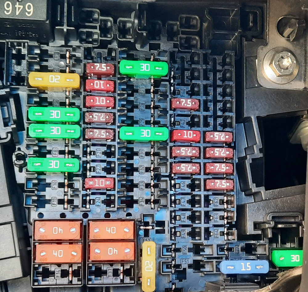

Dobrý den,
uvažuju o kameře do služ. auta Škoda O4 Combi 2,0 TDI 85kW.
Prý se dá vytáhnout z některé (které?) nepoužité pozice v kabinové pojistkové skříni napájení 12V, které je přítomné jen když motor běží.
Auto není moje, nevyznám se v tom. Zatím jsem se v tom nevrtal.
Možná je to pro někoho brnkačka a bude vědět z hlavy.
Konektor USB-C u zrcátka není. Výbava je chudší.

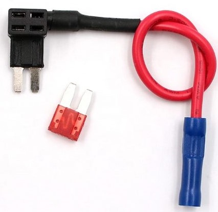

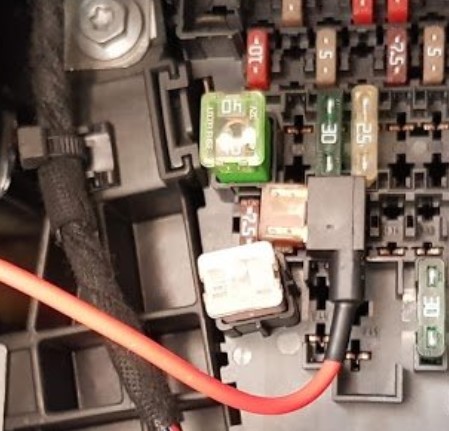

PavelFF
Založen: Feb 18, 2008
Příspěvky: 5242
PříspěvekZaslal: ne březen 23 2025, 19:00    Předmět: Citovat
Už jsem našel, jak se to dělá. Do vhodné aktivní pozice se na místo pojistky zastrčí k tomu určený adaptér, do něj původní pojistka a získá se další napájecí vodič. Obrázky jsem si půjčil z internetů.

PříspěvekZaslal: po březen 24 2025, 15:59    Předmět: Citovat
realne ti staci vlozit to pouzdro do nejake volne pozice viz foto (kde si zarovkovou zkouseckou nameris ze je tam klickove napeti svorka 15) prijde mi to rozumenjsi ńez si tim ovlivnovat puvodni systemy a vkladat jim do cesty to pouzdro https://ctrlv.cz/te0B teoreticky ti staci i faston a bezne pojisktove pouzdro nepotrebujes tu zlodejku
