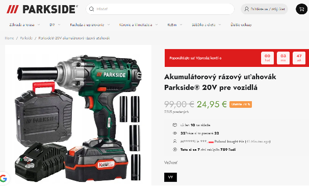

jirika môžeš poskytnúť link, kde si objednal ND ? Mne ukazuje len UA a RU stránky...Rolling Eyes
Číslo plošáku je LY758AX V1.1
Keby mi ho bolo treba Laughing Laughing Laughing
uťahovák ..Len baterka je u nás za dvacku..

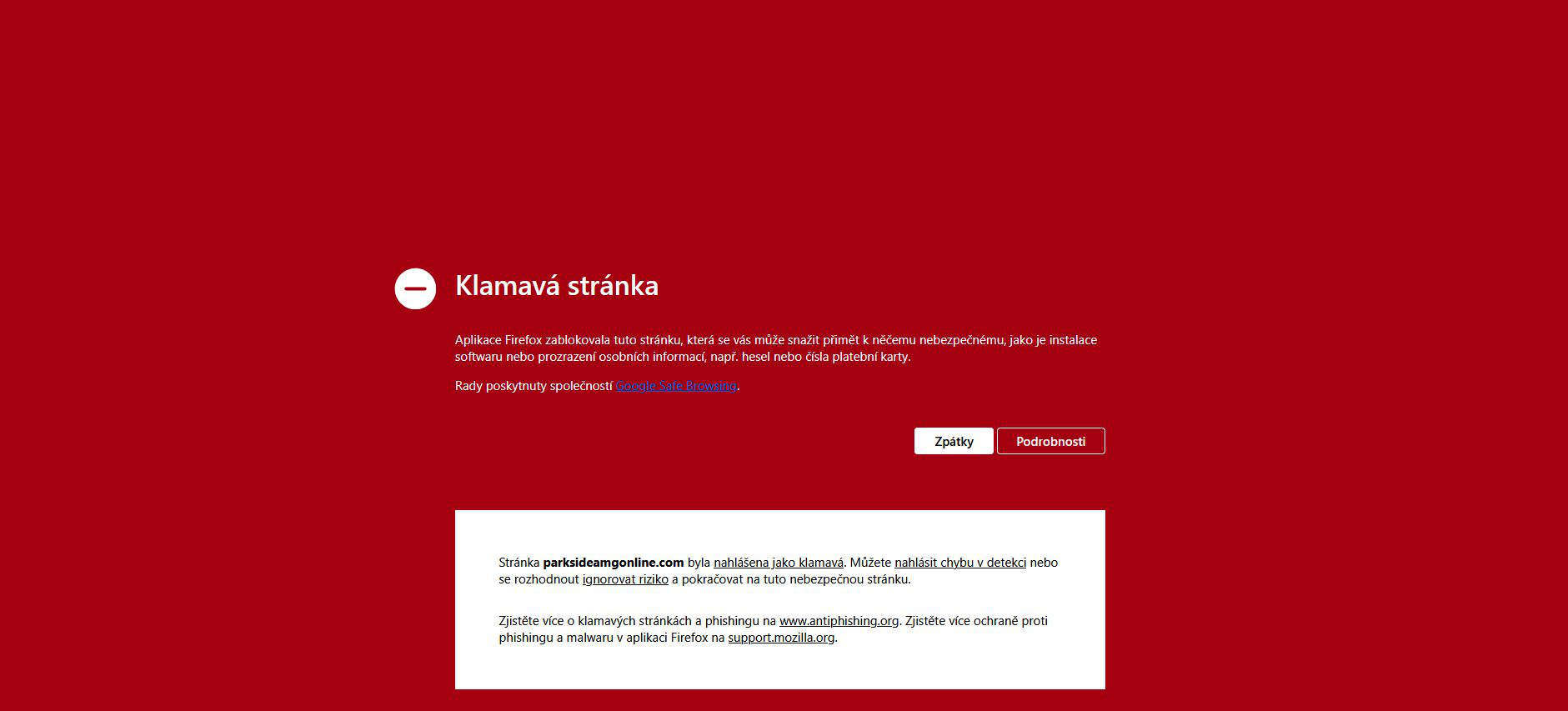

Při kliknutí na odkaz na mě vyskočí viz obrázek
 Velikost:  75.71 kB
 Zobrazeno:  62 krát

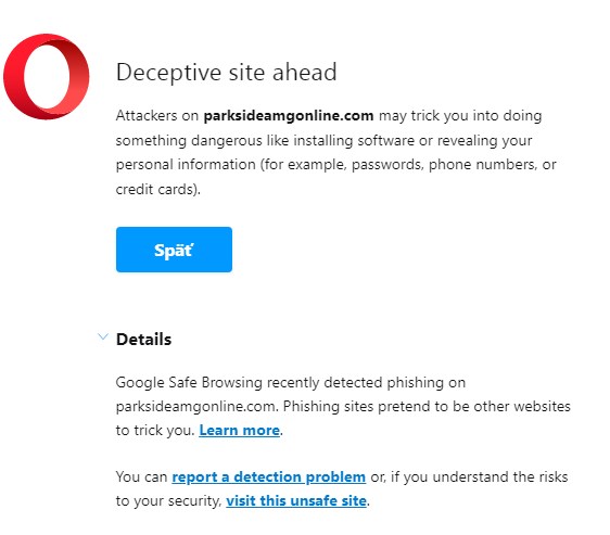

Niekto nahlásil stránku, ako nebezpečnú... Aj mne už vyhadzuje hlášku
 Velikost:  31.56 kB
 Zobrazeno:  44 krát
