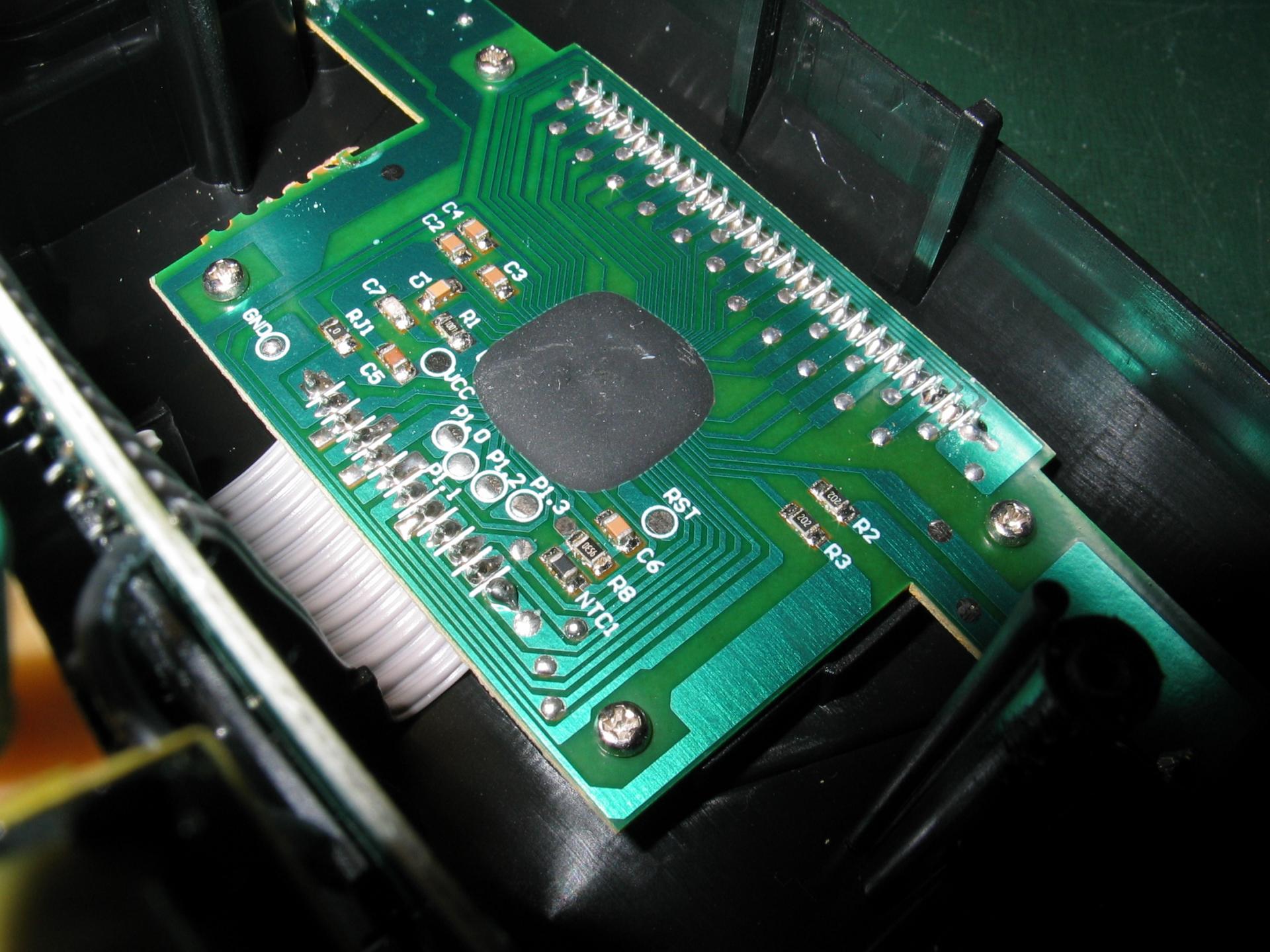

Nabijacka NiMH baterii EverActive NC-900U divne umrela. Rozsvietia sa vsetky segmenty LCD, potom zhasnu a bliknu vsetky LED na oranzovo a to sa dokola opakuje. Akoby sa procesor dokola restartoval.
Zdroj je na samostatnej doske - vylucil som ho, rovnako sa to sprava aj pri napajani z lab. zdroja (12V).
Procesor je v ciernom flusanci na doske LCD. Zaujimave, ze su z neho na oznacene pady vyvedene signaly P1.0, P1.1, P1.2, P1.3, RST a VCC. Mozno sa pouzivaju vo vyrobe na programovanie flash.
Ked som sa dotkol padu VCC, ozilo to a zacalo normalne fungovat Shocked Fungovalo to aj po odpojeni napajania a prestalo az po odlezani. Po dalsom dotyku na VCC to zase ozilo. WTF?

Nejaký zlý kontakt v napájaní, takže je to napájané cez substrátovú ochrannú diódu z nejakého signálu, ale to je po rozbehnutí málo a tak sa reštartne?

Ked to neslo, meral som napatie na VCC a bolo tam 5V. Potom som sa toho dotkol prstom a rozbehlo sa to. Aj po par hodinach odlezania sa to vzdy rozbehlo. Prestalo to fungovat az o par dni Shocked
Ktore MCU sa programuje cez polovicu portu 1 a RST?

Možná je tam něco jen špatně ošetřeno a chytá to rušení. Takových podivných chování jsem zažil taky dost. Asi bych zkusil kond proti zemi třeba na ten reset, nebo i posílit blokování Vcc. Stejně nemáš moc na výběr co zkusit.

Ten RST bol podozrivy - nameral som tam nejake divne napatie (tusim 0,9V). Skusal som ho uzemnit (bez zmeny) alebo vytiahnut hore - vtedy sa to pri dotyku na VCC rozbehlo.
Příspěvky: 36490
PříspěvekZaslal: čt březen 20 2025, 18:46    Předmět: Citovat
Stale to funguje Evil or Very Mad
Mimochodom, je to mizerna nabijacka. Clanok vybity do nuly ani nezacne nabijat, len ukazuje chybu. Ansmann ho normalne nabije.
