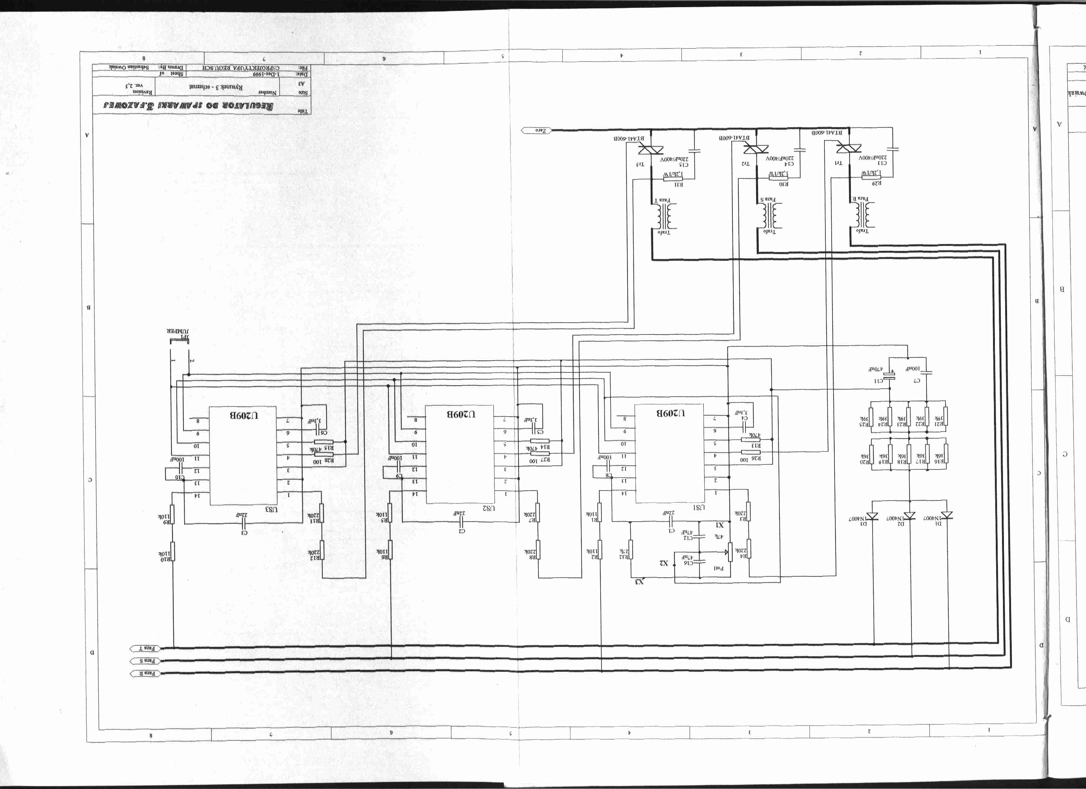

Zdravím,mam prosbu,potrebujem regulovat 3fazový transformator primar 3x400v zapojený do hviezdy,sekundar 3x42v tiez do hviezdy,nasiel som na polskom fore tuto schemu ,je pouzitelna? Dakujem

Záleží, čo od toho očakávaš, či reguláciu výkonu, alebo napätia.
Paralelné spojenie pinov 9, 10, 11 navrhol asi nejaký drevorubač. Ťažko odhadnúť, či to takto v reále môže nejako fungovať.

Tak určitě to nějak fungovat bude, jinak by to schema nevzniklo s danými hodnotami součástek, popisky vývodů atd., tzn. není to pouhý návrh.
Ve schematu ovšem chybí důležitý spoj, bez kterého fungovat nemůže - Zero - X1(+C11).
Přikládám schema s odkazem na zmíněné fórum elektroda.pl

Existujou přímo 3f fázově řiditelný SSR spínače. Ano, cena není lidová, ale je to mnohem jednodušší, než vobjevovat kolo.

Tohle je na svářečku , kde se reguluje běžně sekundár .

Schéma je na regulaci primáru.

A na jaký výkon to má být a co má být zátěž?

To je přece šumák , žádný rozdíl zapojení 500W 10kW , jen tlustší tyristory .
