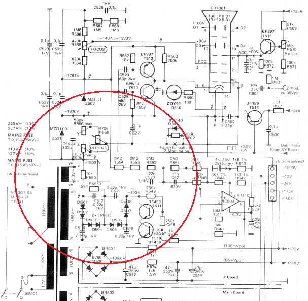

Mám osciloskop bez trafa, jaký výkon nebo jaký proud potřebuju aby dal zdroj VN? Pro úplnost, celkový odběr z trafa je podle SM cca 30W.

Zřejmě myslí, kolik to všechno bere a zejména kolik z toho bere VN větev...
No, chtělo by to trochu křišťálovou kouli. Nebo prostě nabastlit všechny ty zdroje jako externí DC, změřit příkony ve všech možných režimech provozu a pak navrhnout trafo.

Ano, nevím na jaký výkon dimenzovat VN část.

Dělal jsem před časem osciloskop s podobným uspořádáním a tam brala VN část (-2kV) cca 5W (nepočítám žhavení CRT) při normálním jasu. Obrazovka měla cca 12cm a 30cm délka, žhavení 6.3V.

Tauš píše, že samotným elektronovým paprskem může téct proud AŽ 100µA (pravděpodobně při nastavení největšího jasu). Vzal bych kalkulačku a na papír si vytáhnul všecky ty děliče, hodnoty odporů ve schématu máš, hodnoty napětí v různejch bodech taky, pánové Ohm und Kirchhoff se svejma zákonama jistě rádi přičupnou ...

Ten odběr se dá celkem přesně odhadnout z úbytků na filtračních odporech R573, R574 a R550 - ve schématu je uvedeno napětí před a za rezistorem a zbytek je jednoduchý ohmův zákon.

Podle zakladatele vlákna je škopek bez trafa. To se blbě měří.
Příspěvky: 1421
PříspěvekZaslal: st březen 19 2025, 20:37    Předmět: Citovat
Nemusí nic měřit, stačí hodnoty napsané ve schématu Smile

Soutěžní otázka za 10 bodů, jaké je napětí na R550?
Příspěvky: 6867
PříspěvekZaslal: st březen 19 2025, 22:01    Předmět: Citovat
Jestli to chceš serióně, tak pober nějaká trafa a případně regulační transformátory a celé to provizorně zanapájej a změř. Jinak je to skutečně na křišťálovou kouli, obzvlášť, jestli chceš udělat nové trafo, co se vejde na místo původního.
Příspěvky: 2233
PříspěvekZaslal: st březen 19 2025, 22:16    Předmět: Citovat
Mě stačí ten odhad jak jsem napsal, vlastní realizace by neměla být problém. Jen mě zajímalo, jak spočítat odběr VN podle úbytku na R550 jak mi doporučil HF_Tech....
