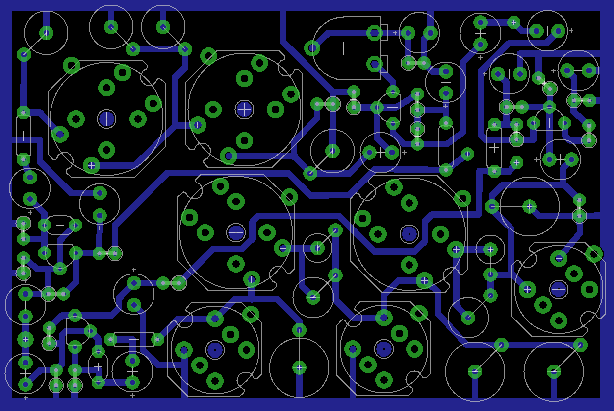

->elnovy: Ak sa mi podarí vmestnať do A4 niekoľko predlôh, tak 5e vidím ako dobrú cenu za špecialitku. Navyše pri osobnom odbere ušetrím 5e. Teraz ide len o to, aby sa to dalo technicky zvládnuť na mojej aj na ich strane.
Nerobím nič tajné, iba veci verejné. Dával som aj do iného vlákna návrh dosky CW/SSB filtra podľa AR94/1. Hlavne veci ohľadne prijímačovej techniky. Zatiaľ hlavne staré dobré veci podľa AR, RZ, Rk atď. Kreslím v Eagle CAD, ale budem sa musieť rýchlo preškolit na KiCAD, pretože mi začína vadiť obmedzenie Eaglu na 80x100 mm (mimo tieto rozmery dovolí Eagle umiestniť ground plane, takže som ním navrhol aj dosky dlhé 110 mm, ale musí se to umět). Škoda, lebo som si v Eagle postupne vytvoril dosť bohatú a dosť prepracovanú knižnicu súčiastok Tesla, aktívnych aj pasívnych.
->eleferner: Predlohy som tlačil vo Faxcopy, majú tam nejaké obrovské mašiny, kvalitu nastavili rovnakú, ako keď robia predlohy na pečiatky (razítka). Prvých pár plošákov som dokázal urobiť pekne, ostré rovné hrany, ale posledné kusy boli zúfalosť. Lupou som zistil, že čiary na fólii sú zrnité. Tak som sa tam vrátil, znovu sme skontrolovanli nastavenia, ale výsledok rovnaký. Nerozumiem tomu. Tie staršie fólie už nemám, takže nemôžem porovnať vizuálne.
->forbidden: Dal som aj dve fólie cez seba, ako nepomohlo. Tá pixelácia na hranách sa opakuje na každej fólii, takže prekrytím vzniknú rovnaké zrná. Robm negatívnu fotocestu, osvit horským slnkom zo vzdialenosti asi 15-20 cm, doba osvietenia môže byť dosť flexibilná, typicky 45 sec až 1:15 min. Po 45 sec takmer nie je vidno prenesený motív na neg. fóliu, ale vyleptá sa to dobre. Čiže aj keď fólia úplne neblokne UV žiarenie, aj tak sa to odleptá. Je fakt, že sa mi to leptá min. 30 minút v zohriatom persírane sodnom. Ale za to môže ten persíran, Aj čistú dosku leptá 30 minút. Chlorid to zvládne rýchlejšie.
