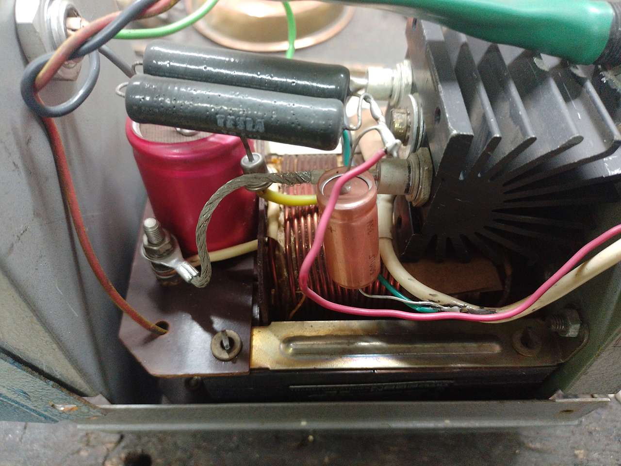

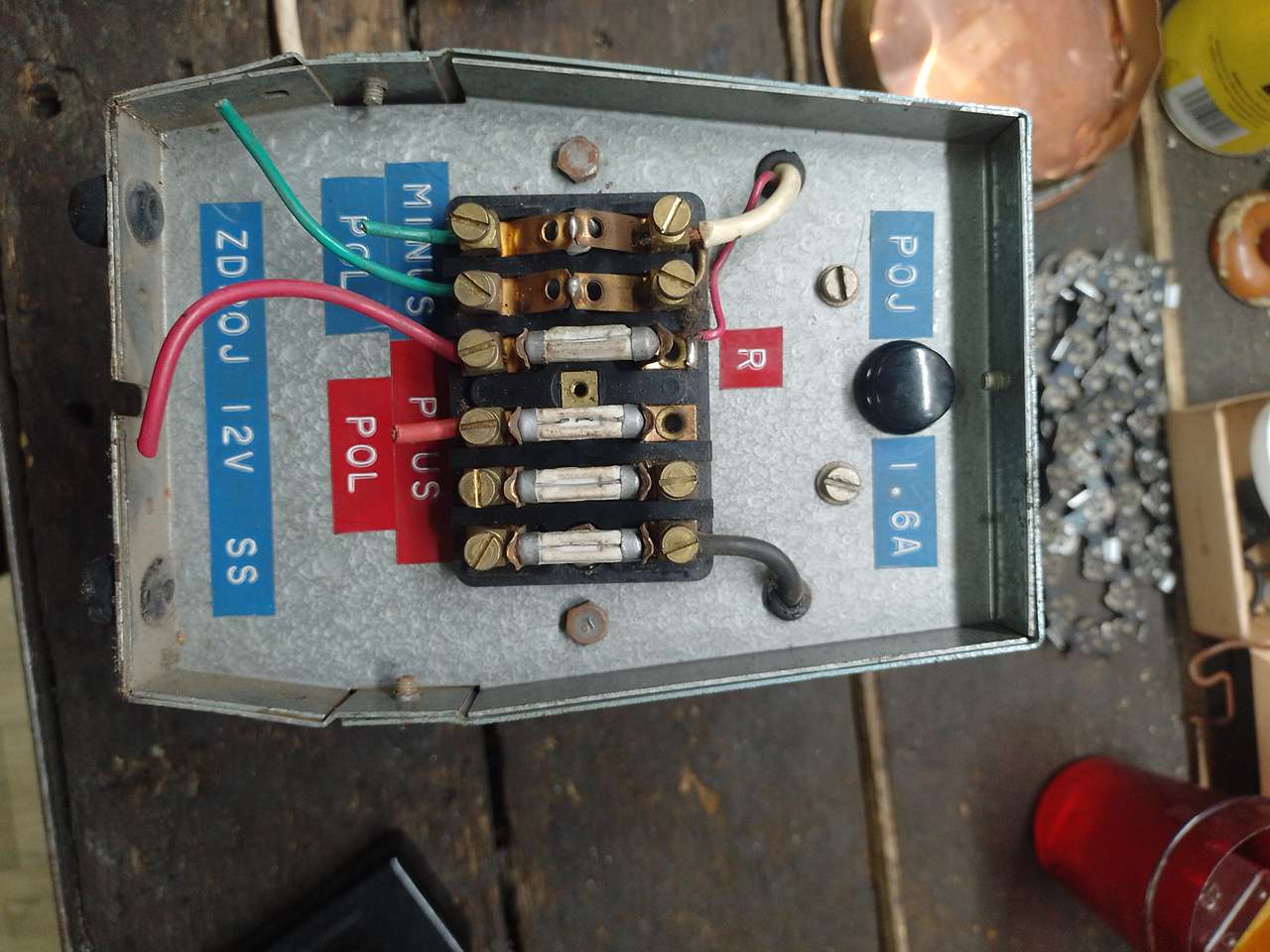

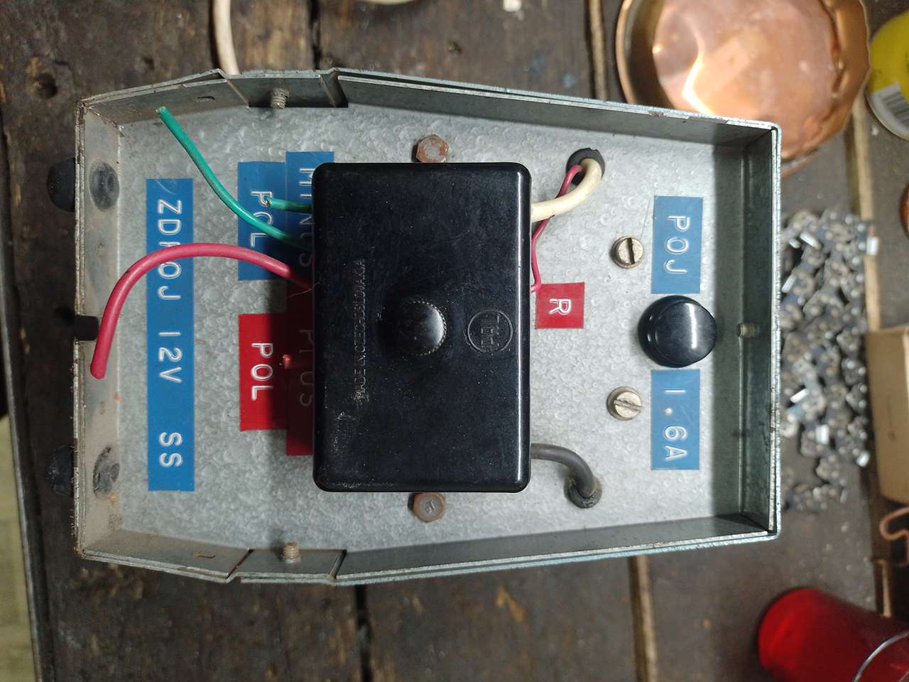

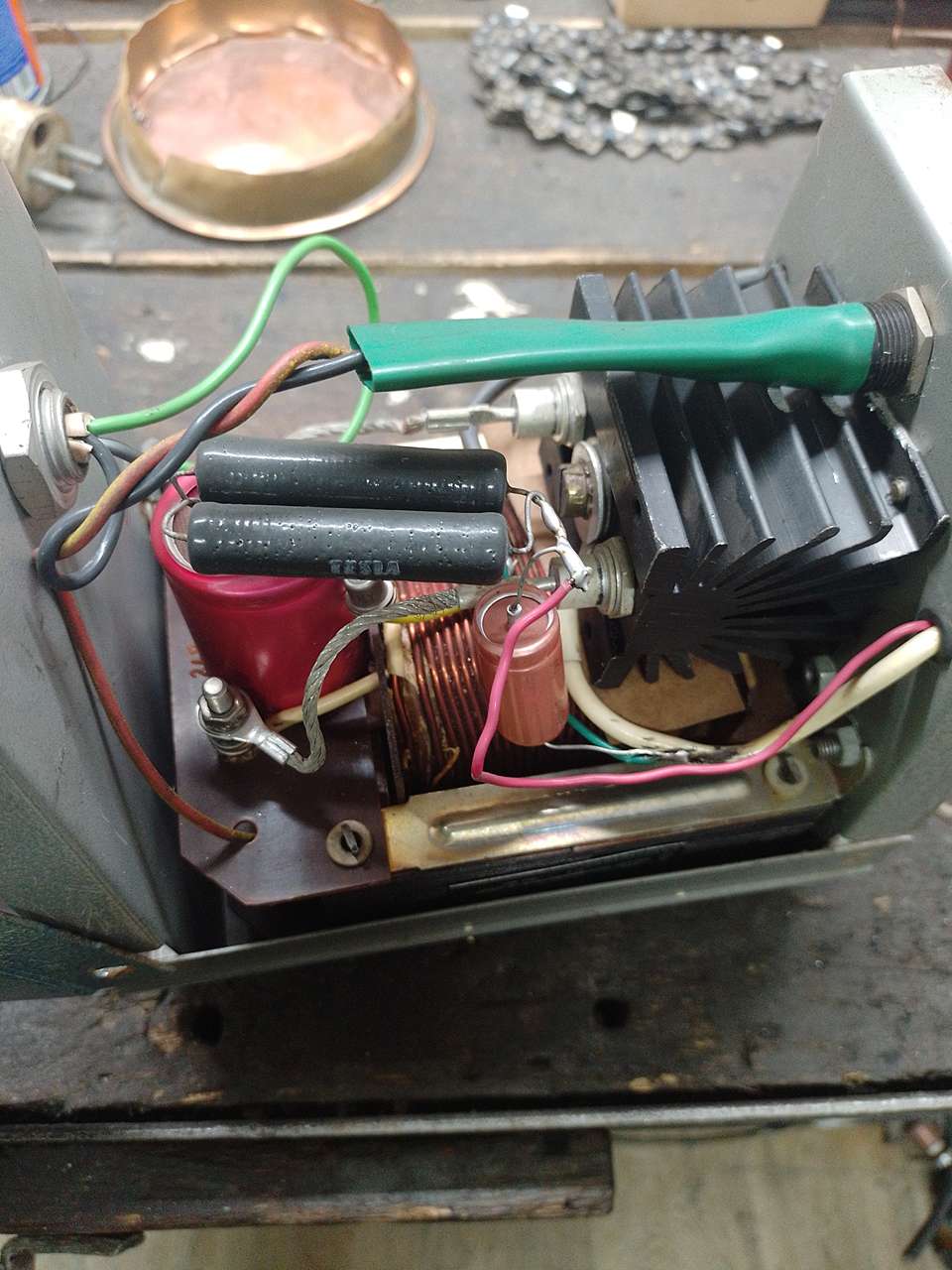

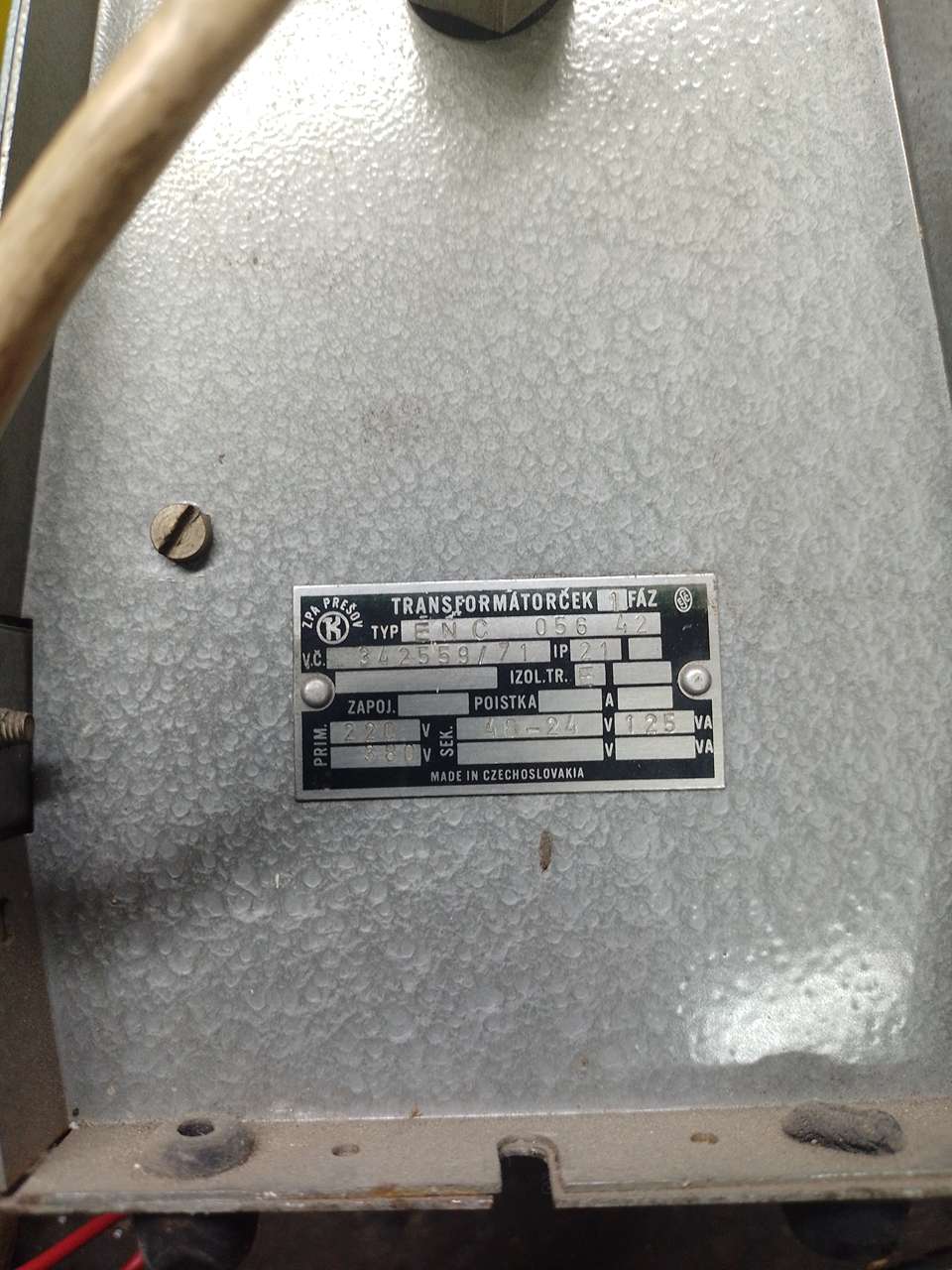

Zdravím, nevíte prosím nědko co je tohle za zdroj? dle štítku by se mělo jednat o transformátoreček ENC 056, výrobce ZPA Prešov. Obsahuje nějaké asi řízení, ale netuším zatím jak je to zapojené. Přinesl mi ho kamarád když vyklízel garáž po otci. Má to 4 výstupy na svorkovnici v předu.

Tutovej bastl, ta pojistkovka je univerzální škatulka PAL, používaná klidně i v několika kusech v nejrůznějších vozidlech včetně traktorů ZETOR a náklaďáků, popisky DYMO-kleštěma by žádná fabrika na trh nepustila - tam byl standardem minimálně sítotiskem učuněnej popis panelu.

Skříňka byla používaná pro více typů přenosných traf ZPA (Prešov, Košíře). S výstupem na zásuvku, svorky nebo kabel.

Jo , je festovní skříňka a ani nepotřebovala pojistku . Měl jsem oddělovák na 24V AC . Vše mimo trafa je přidáno .

Silně mi to připomíná autonabíječku s tvrdým výstupem a dalším výstupem pro udržování (přes odpor). Ale je to domácí výroba, takže by to chtělo zkontrolovat charakteristiku.
