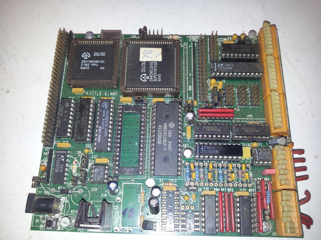

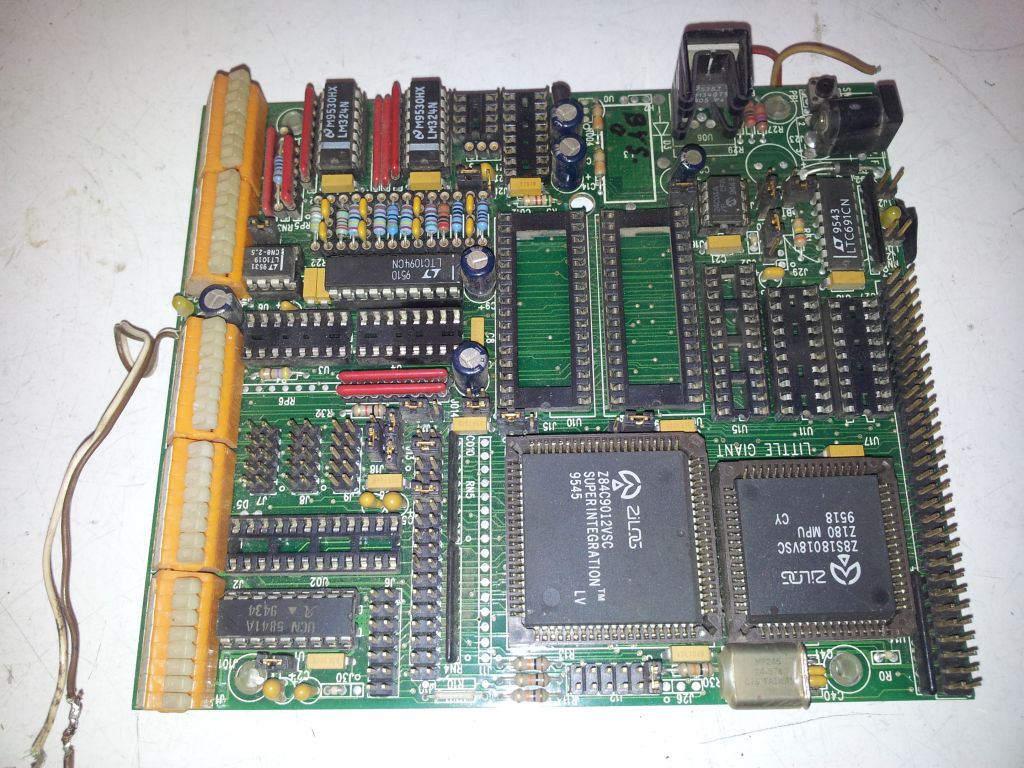

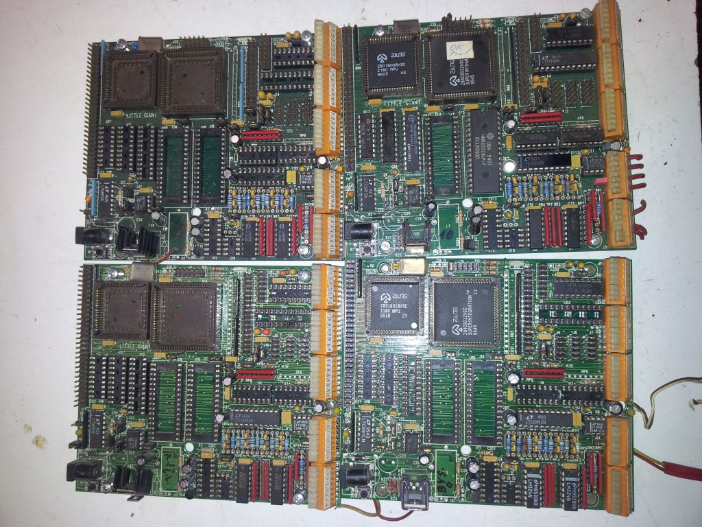

nevíte z čeho je tento modul?
radioelectrum
Založen: Nov 11, 2011
Příspěvky: 2253
Bydliště: Oslavany
PříspěvekZaslal: čt březen 13 2025, 10:44    Předmět: nevíte z čeho je tento modul? Citovat
nevíte z čeho je tento modul na bázi Z80 procesoru. Tipuji na nějakou automatizaci.
 Velikost:  268.18 kB
 Zobrazeno:  69 krát
 Velikost:  238.87 kB
 Zobrazeno:  66 krát
 Velikost:  234.8 kB
 Zobrazeno:  69 krát
Příspěvky: 33979
PříspěvekZaslal: čt březen 13 2025, 12:26    Předmět: Citovat
Jednodeskový řídicí mikropočítače.
Příspěvky: 36180
PříspěvekZaslal: čt březen 13 2025, 12:41    Předmět: Citovat
Z-World BL1100:
https://www.digi.com/resources/documentation/digidocs/pdfs/0190010e.pdf
