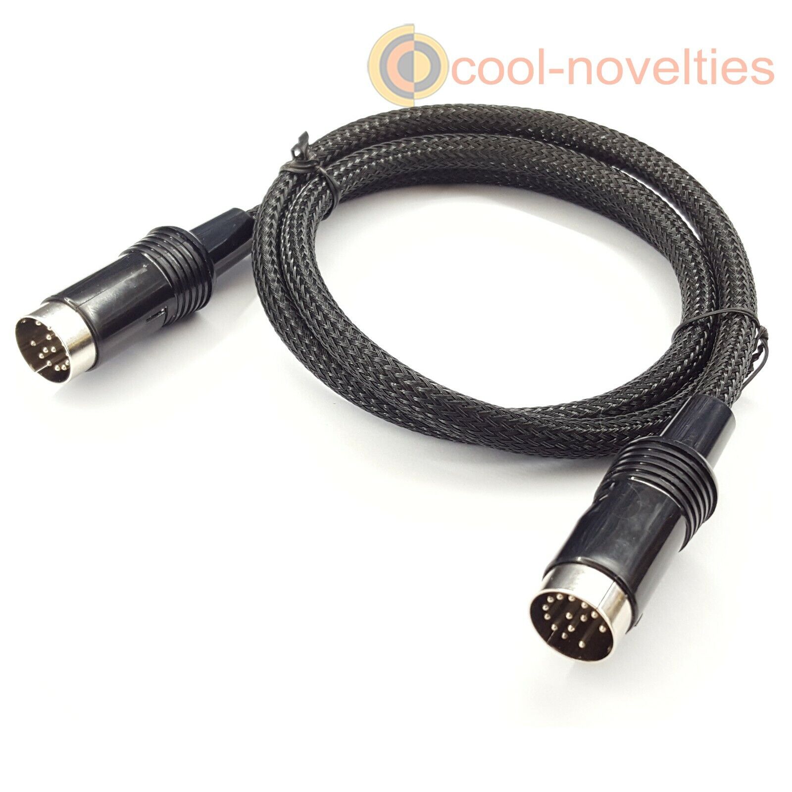

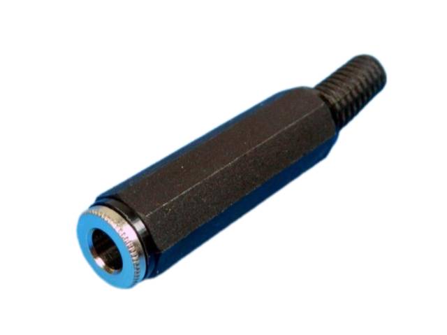

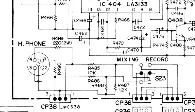

Když odklon, tak odklon. Taky existoval DIN pro připojení externí FDD k Atari ST, který měl kolíkůch mnohem víc [1]. A pokud jde o dramaticky natahované téma - já bych použil samčí dominoDIN (dokud je ještě ke koupi), 20cm slušnějšího kablíku a na druhý konec třeba zásuvku 6,3mm [2]. Schéma praví, že okolí sluchátkového konečníku v aparátu Siemens vyzerá, viz [3] = nevidím problém.

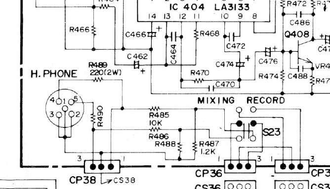

Nejen Siemens, ty piny 1,2 a 3 propojovali a spojili s kostrou i u Philipsů, Grundigů, Telefunkenů, Graetze, taky toto zapojení používala Unitra, Tesla, ba i soudruzi v NDR, ale například RFT Proximy nemají uzemněný pin 1 v konektoru.
To jen tak, co jsem namátkou prošel v notách. A nejspíš, kdybych otevřel Bozděchovy Magnetofony, tak to najdu i u dalších.

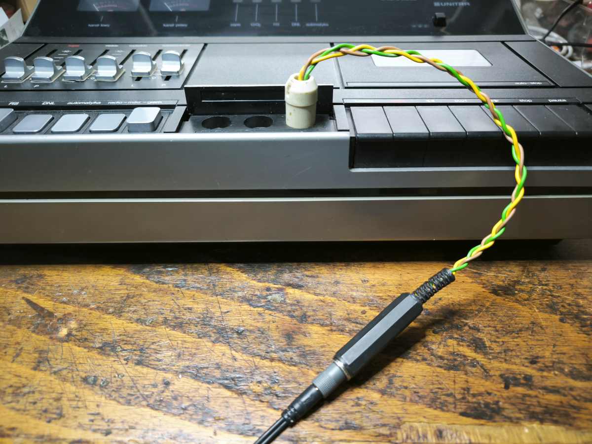

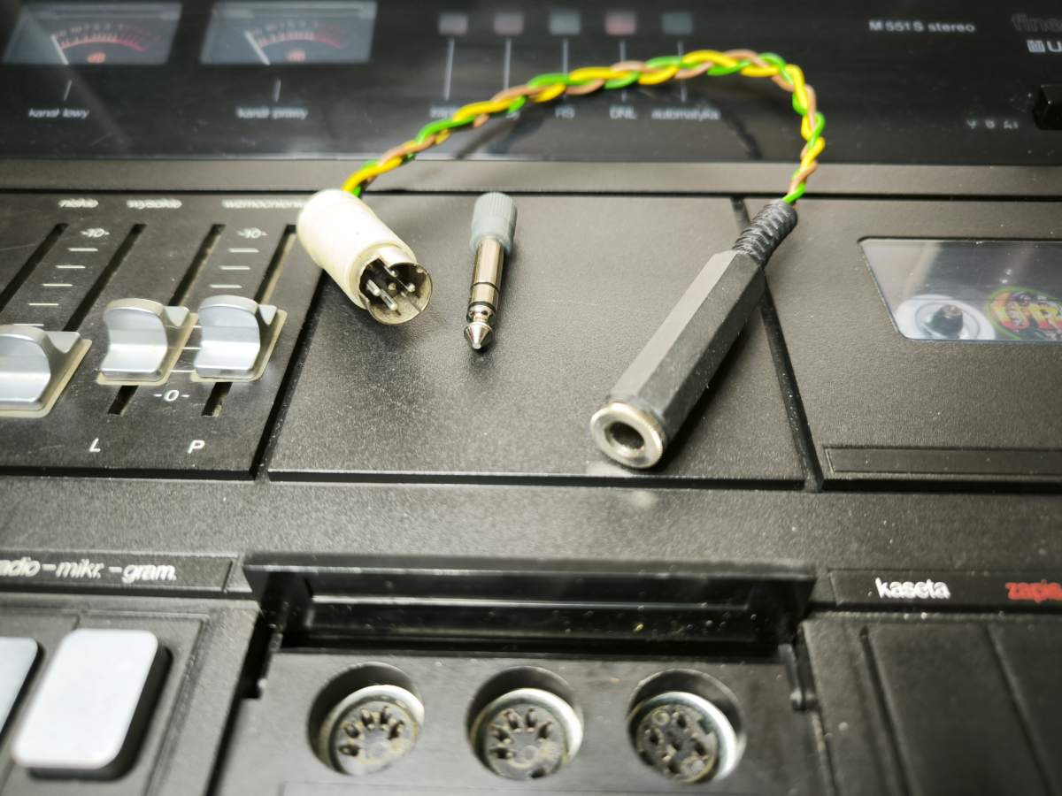

Když jsem potřeboval připojit sluchátka při repasi kazeťáku Unitra M551S ((popis zde), hledal jsem, jestli mi nezbyl v zásobách sedmikolíkový konektor DIN, že z něj vyrobím adaptér. Po stěhování trucovny mi zůstala hromádka materiálu v různých krabicích na přebrání. Přitom jsem našel adaptér zbastlený před lety, v což jsem ani nedoufal. Nemá kolík 1, pochopitelně, signálový konektor DIN7 uprostřed žádný neměl, ale, jak píšu výše, pořád v konektoru ještě dvě ukostřené dutinky zbývají.
Dnes bych, přesto, že doprava při jednorázovém nákupu na Allegro to nepříjemně prodraží, ten adaptér koupil hotový z Polska a neřešil, jestli ho dělal Číňan. Kdo má Allegro Smart, tomu doprava vyjde daleko levněji.
Tento adaptér a jeho výrobu (potřeboval jsem ho rychle) jsem tu kdysi popsal.
 Velikost:  99.47 kB
 Zobrazeno:  39 krát
Jako každý adaptér: vždycky nějak nepohodlně překáží. Ale slouží.
 Velikost:  99.41 kB
 Zobrazeno:  34 krát
