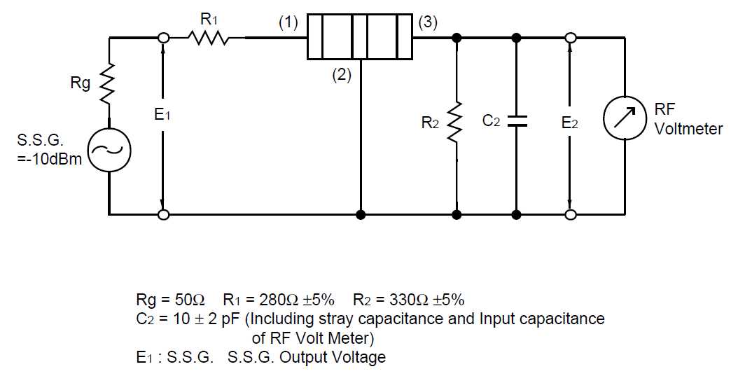

Takže oni (Murata) vložia "vyrovnávací" rezistor R1, pripoja bežný generátor 50Ω. Na generátore nastavia -10 dBm. To znamená, že na vstupe PKF bude 70,7 mVeff, t.j. 100 mV amplitúda. V schéme je vyznačené napätie E1, ale to asi nemerajú, nedávalo by to zmysel.
Na výstupe majú nejaký merač vrcholovej hodnoty, napr. osciloskop, pravdepodobne ale VF voltmeter. Ak má nastavený rozsah 100 mV, tak plný údaj na výstupe znamená jednotkový prenost filtra (na vstupe je tých 100 mV), 70 mV na výstupe znamená prenos 70% atď. Šikovné.
Z toho stručného popisu ešte vyplýva, že na výstupe nepoužívaju koaxiálny kábel do osciloskopu a prepoja to nejakými drátkami do voltmetra. Takto sa zbavia problému kapacity kábla. Simulujú montážne kapacity, aké budú v praxi na doske, nič viac.
