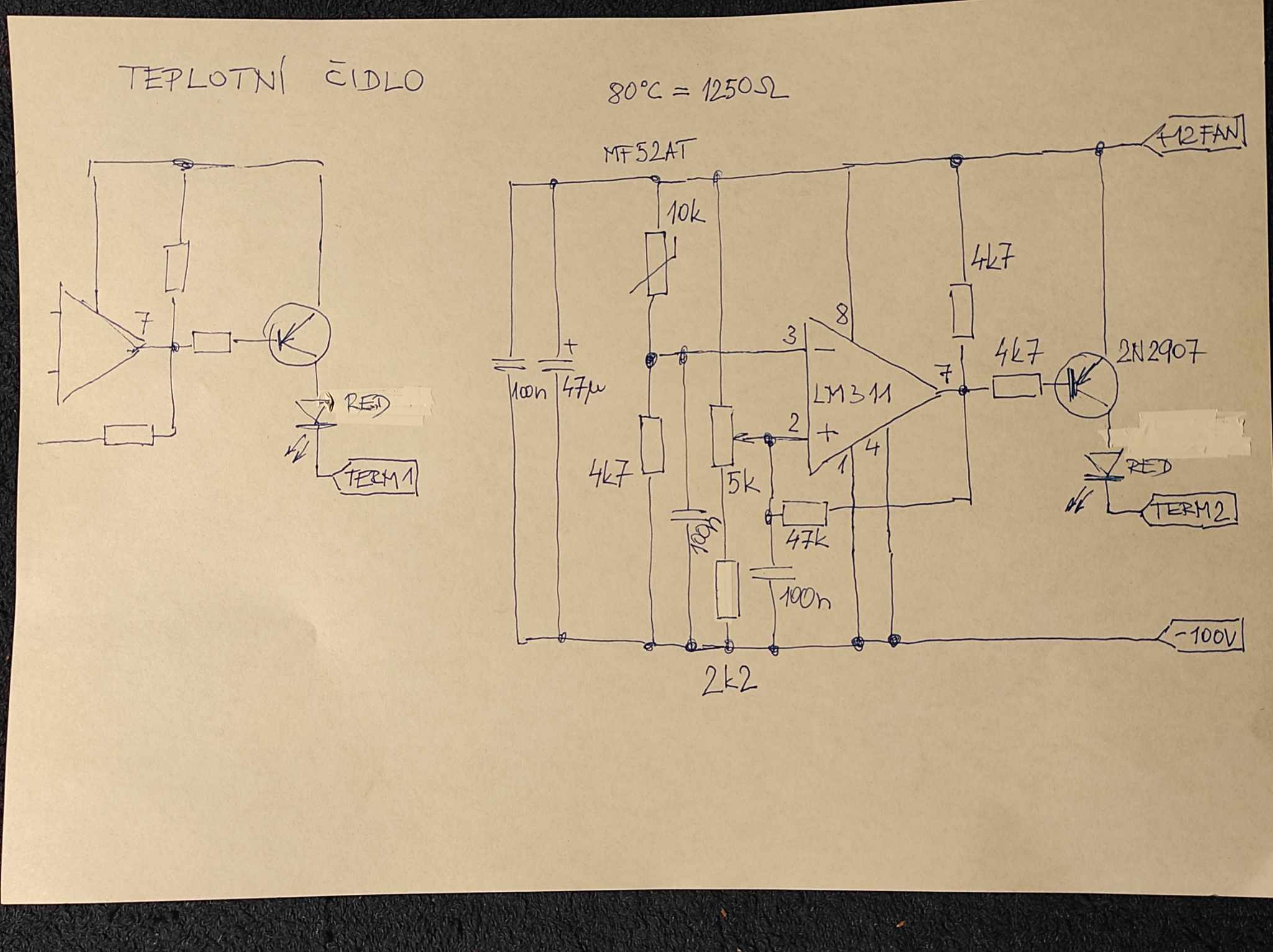

Prosím o kontrolu zapojení, jestli to takhle bude fungovat. Termistor 10k má při 80℃ 1k25. (Mezi -100V a +12V FAN je DC12V)
Někde jsem slyšel, že když nevíš jakej odpor, dej tam 4k7, proto je jich tam tolik včetně trimru Smile

samponek napsal(a):
...Mezi -100V a +12V FAN je DC12V...
Jak můžeš mít mezi -100V a +12V DC12V??

Mezi svorkami -100V a +12VFAN je separátní zdroj 12VDC, který má kostru na -100V, takže LM311 z toho vidí jenom 12V.

Není důvod, proč by to nefungovalo, jen nevím, jakou požaduješ hysterezi, ten odpor 47k bych dal popř. větší.

47k právě nevím, hysterezi bych si představoval
Při 80℃ zapnout ( odpor termistoru je 1250 Ω )
Při 75℃ vypnout ( odpor termistoru je 1437 Ω )
Nebude tranzistor přes odpor 47k pootevřený ?
