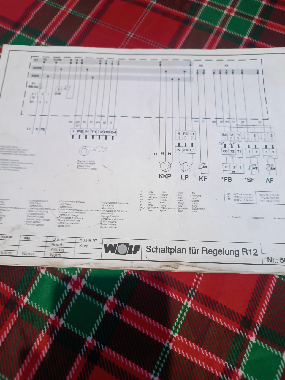

Dobry den ted koukam do schematu, mamtam tri vodice ze svorkovnice X4, S3, T1, T2. T1 vypada jako spolecnz. Ktery pouzit na ovladani? Nebo system pokus omyl? Dik

Škoda , že jsi to zezadu nevyfotil . Na odkazu je schema ... jestli je to on .

To neni ono vyfotim v sobot

To je odkaz na schema
https://www.yumpu.com/de/document/read/46424809/schaltplan-fur-kesselregelung-r12-5w-osteurop-a-schaltplan-fur- NENI PLATNE OMYL

Důležité je zda je napájený potom 3 vodiče , ale v schaltplanu máš bezpotencional , takže 2 dráty . Pokud má termostat baterku , tak je to jednoduché . Nastav vysokou teplotu a musí být výstup sepnutý . Pokud se dostaneš po kabelu do kotle , tak uviš , kolik drátů je zapojených a kam . Pokud jsou uvnitř kotle zapojeny jen dva a nejsou barevně odlišeny , tak dva prostě zkratneš a kotel ti naskočí . Pozor bude tam časová prodleva , není to okamžitě .

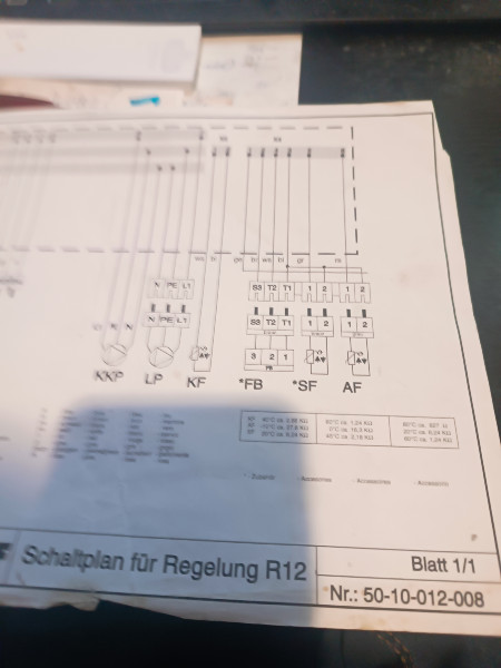

PříspěvekZaslal: čt únor 27 2025, 9:07    Předmět: Citovat
Zkusim poslat vyrez planu co je k tomu

PříspěvekZaslal: čt únor 27 2025, 9:08    Předmět: Citovat
FB je konektor pro pripojeni termostatu
Příspěvky: 20165
PříspěvekZaslal: čt únor 27 2025, 9:23    Předmět: Citovat
To je nám jasný , co dělat jsem ti psal .

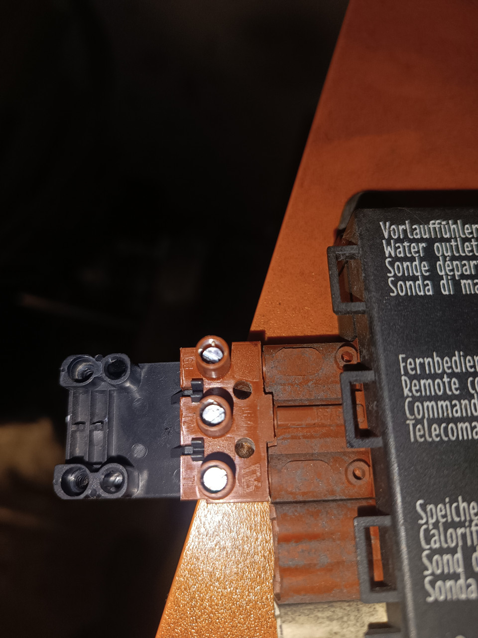

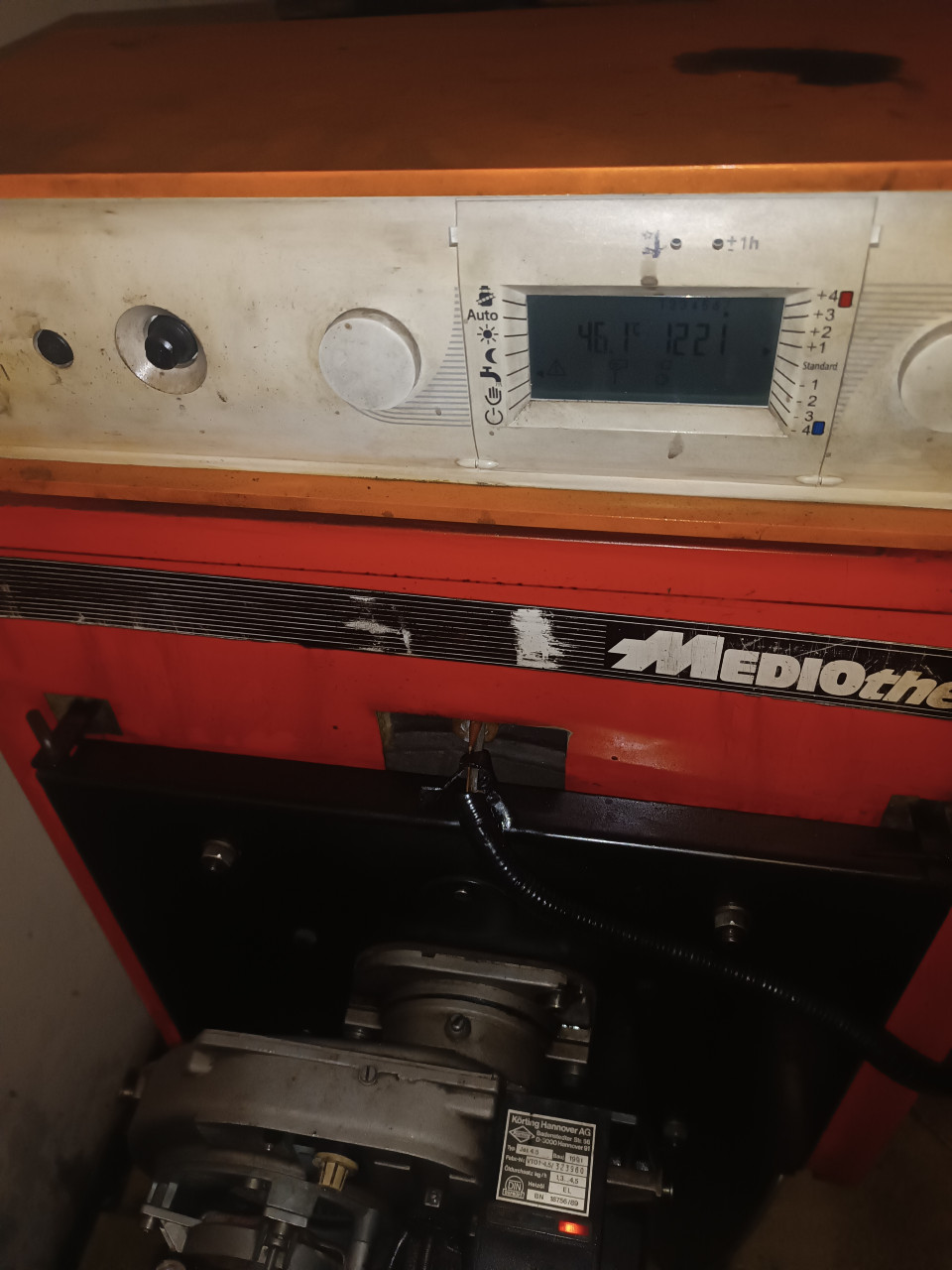

PříspěvekZaslal: ne březen 02 2025, 8:00    Předmět: Citovat
Dobry den, na konektoru FB je T1-0V, T2-5V ,S3-5V.nezkousl sem nektery spojit se zemi. Kotel zatim provozuje tak ze ho vypina ze site. Ctel bych tam zapojit programovatelny termostat a nrchci vypinat a zapinat sitovove napeti.

Příspěvky: 20165
PříspěvekZaslal: ne březen 02 2025, 8:18    Předmět: Citovat
No jo , tys tam dal odkaz , který je na jiné zřízení . Laughing Vymaž ho , nebo lépe popiš-uprav , že to není správné schema , někdo ho může potřebovat . Chce to hledat tu nástěnnou jednotku . Proč jsi sem nedal dobré foto celé zadní strany FB ? Třeba to již někdo viděl-dělal . Třeba to bude někde v seznamu ND .
