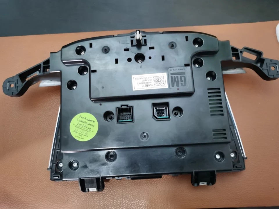

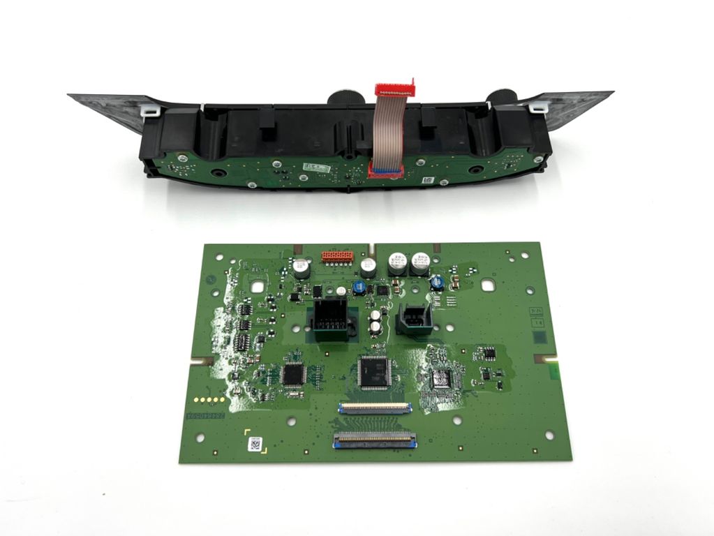

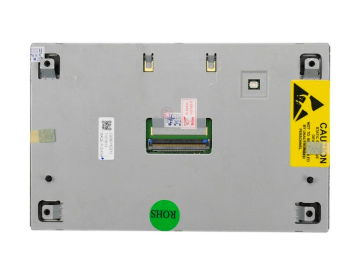

Zdravím. Prosím o radu zda někdo nemá zkušenost s tímto displejem ( LQ080Y5DZ10 ), který je tmavý, ale dotykově se dá ovládat ( pokud se trefíte na správné místo ). Displej nebliká ani nic jiného. Syn si objednal displej obr.3, ale nic se nezměnilo. Ještě tam je další deska obr.2. Má někdo zkušenost jestli by tato desko mohla způsobovat závadu? Děkuji.

Jak se to chovalo? Běželo to a najednou to chcíplo, nebo to před tím nějak zlobilo? Můžeš dát detailnější fotku té druhé desky? Z toho snazšího se na ní dá ověřit, zda není ve zkratu nějaká z těch velkých keramik, nebo bez kapacity nějaký z těch elytů.
fizby
Založen: Apr 29, 2015
Příspěvky: 160
Bydliště: trutnov
PříspěvekZaslal: po únor 12 2024, 22:21    Předmět: Citovat
Auto má syn, bydlí v Praze. Fotku desky jsem stáhnul z Netu jako ukázku. Displej se prý vypnul ( zhasnul ) a po nějaké době naskočil. Když nějakou dobu fungoval a zase vypadl, tak už nenaskočil.
Příspěvky: 6884
PříspěvekZaslal: po únor 12 2024, 22:22    Předmět: Citovat
Jestli chce, může mi tu desku dovézt, zběžně to projdu.

V moji Astra K, mně ten display začal asi po 3,5 roku vypadávat, až naskočily měnící se barevné svislé pruhy, objednal jsem na Alíkovi druhý LQ080Y5DZ10 a přelepil dotyk z původního.

My jsme vyměnili tu část s displejem obr.3 a nic se nezměnilo. Tady se žádné barevné pruhy a pod. neděly.

Ještě dotaz. Než pojedu za synem ( až mu doručí objednanou desku ), šlo by identifikovat konektory na připojení obr1 a podle toho určit ( pokud by bylo osazení pinů u těchto konektorů automaticky dané ) osazení jednotlivých napětí atd.? Nemohu totiž nají el. zapojení. Děkuji.

Opravu syn nechal až do servisu, kam dává auto na roční prohlídku ( minulý týden ). Požádal je o kontrolu " řídící škatule ", kterou autoelektrikáři označovali HMI a ta prý posílá vadné či žádné informace na displej. Servis nakonec zjistil, že HMI je v pořádku, ale že na vyměněném displeji ( objednán na Alíkovi ) jsou jinak zapojení piny konektoru. Po proměření a přehození přívodů vše chodí. Původní displej byl opravdu vadný.
