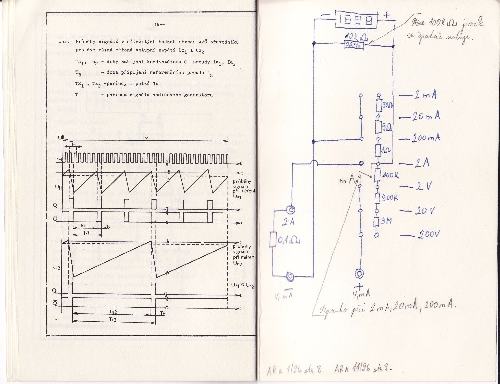

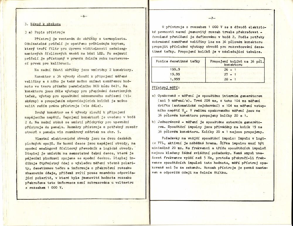

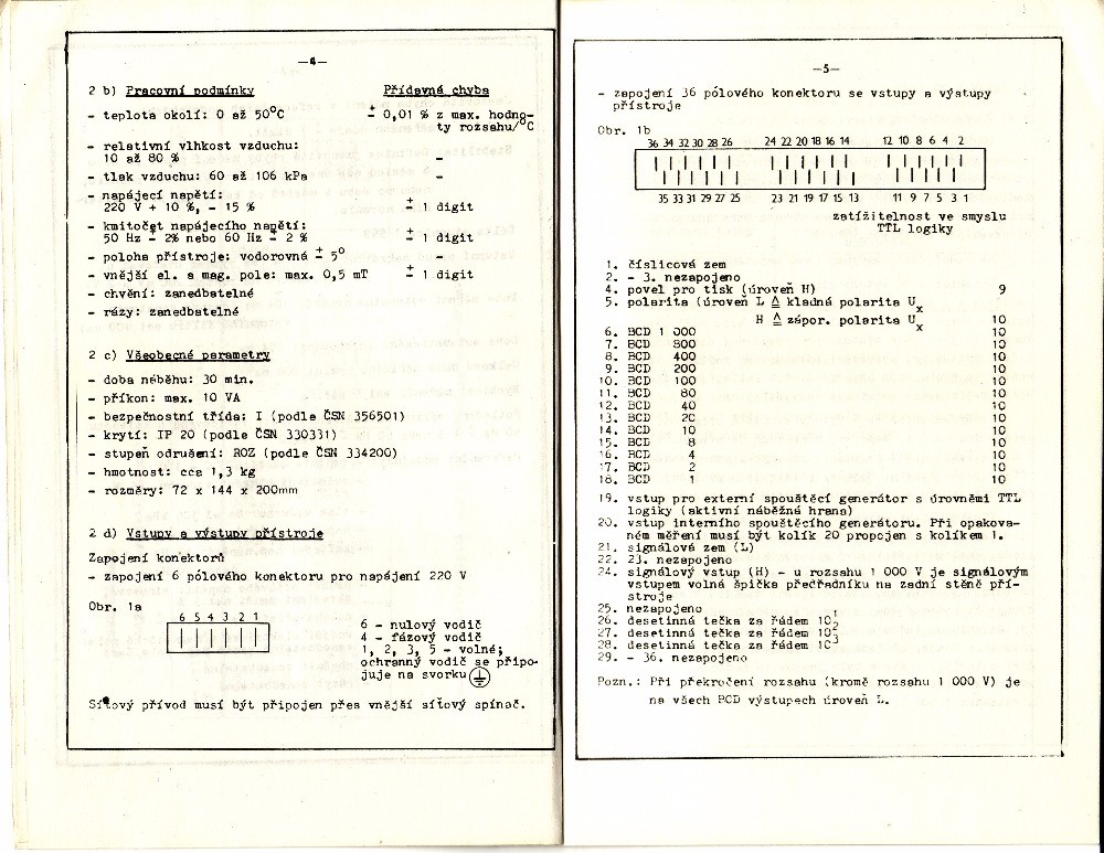

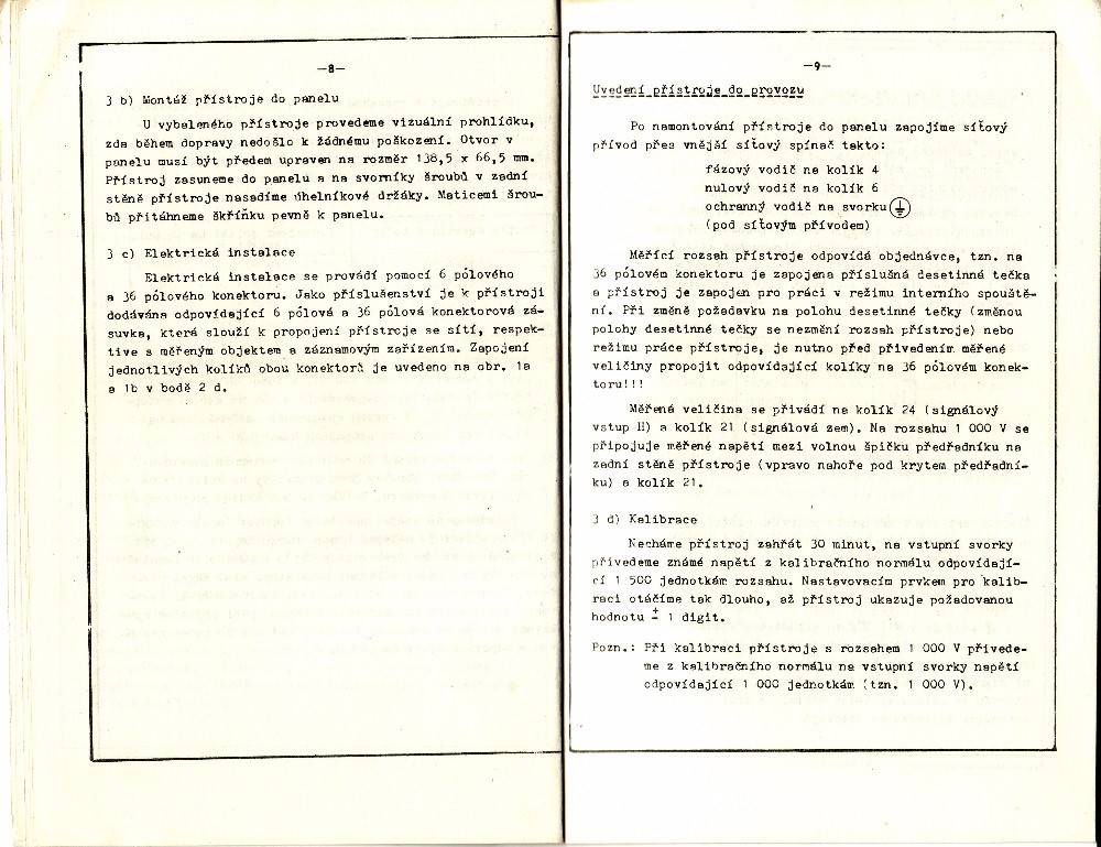

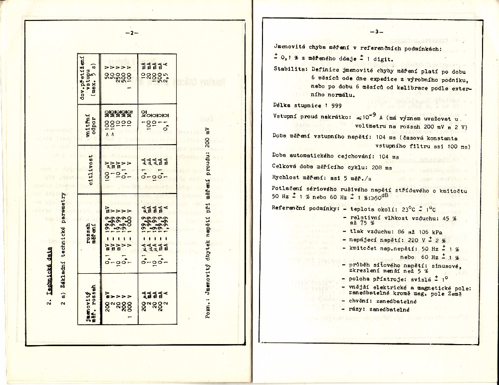

Na úschovně to nevydrží, takže takto. Požadované na str.4.

PříspěvekZaslal: st únor 26 2025, 8:16    Předmět: Citovat
Ano děkuji, toto je přesně to co jsem potřeboval
