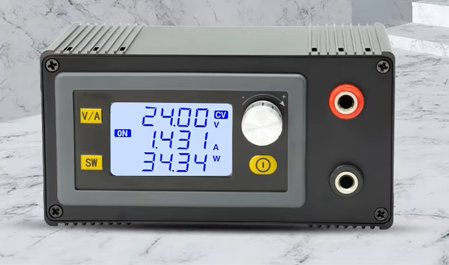

Obracím se hlavně na vlastníky téhož napájecího zdroje XY-SK80H. Nevím, zda je to u těchto nastavitelných zdrojů normální, nebo se jedná o vadu zdroje. Dám příklad: Zdroj napájím externím zdrojem 19V. Na XY-SK80H nastavím řekněme třeba 5V. Potud vše v pořádku. Na displeji i na výstupu je 5V.
Poté když zvednu, nebo snížím napětí třeba jen o 0.1V tak napětí jak na displeji, tak i na výstupu skočí na 19V a pak postupně klesá na danou nastavenou hodnotu, kde se zastaví. Toto se mi zdá krajně nevhodné, neboť hrozí odpálení připojených součástek při změně napětí. Myslím si, že by bylo daleko vhodnější, kdyby napětí se raději zvedalo od 0V na danou nastavenou hodnotu.
Dělá to prosím i někomu z vás? Nebo napadá někoho, co by ve zdroji mohlo být špatné, co tam mohlo odejít? Bohužel schéma tohoto zdroje nemám. Uvítal bych, kdyby někdo měl. Předem děkuji za veškerou radu a podnět.

Zkus balastní zátěž , třeba 560R .
