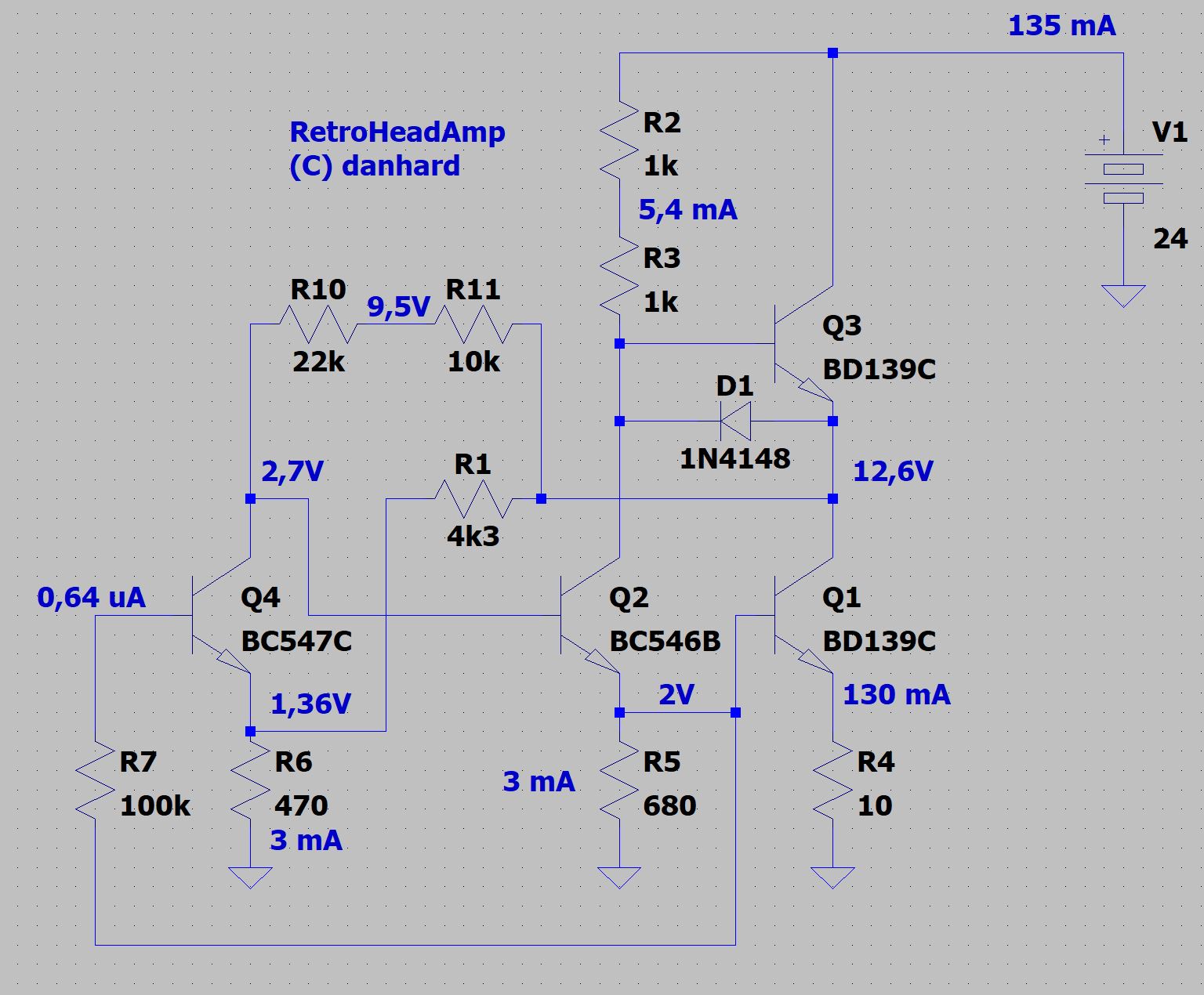

ta nemá být oddělená kondem?
tak v tom případě byla chyba mezi klávesnicí a židlí Smile
nyní tedy vypadají stejnosměrné poměry takto:
 Velikost:  193.23 kB
 Zobrazeno:  32 krát

Danharde, jaké jsou (ne)výhody konce tohoto (viz odkaz) zesilovače v porovnání s klasickým darlingtonem? Díky
https://sound-au.com/project03.htm
https://sound-au.com/project3a.htm

Sziklai pár má v AB horší teplotní stabilitu, v B (kam se to dostane, když není dobrej teplotní souběh) ostře narůstá zkreslení, při větší rychlosti se špatně odbuzují koncáky.
rvx73
Založen: Sep 09, 2013
Příspěvky: 244
PříspěvekZaslal: čt únor 20 2025, 7:04    Předmět: Citovat
Na té teplotní stabilitě asi něco bude, jelikož autor uvádí, že laboroval s hodnotama odporů a že tranzistor - násobič Ube nedoporučuje dávat na chladič s konc. tranzistory
