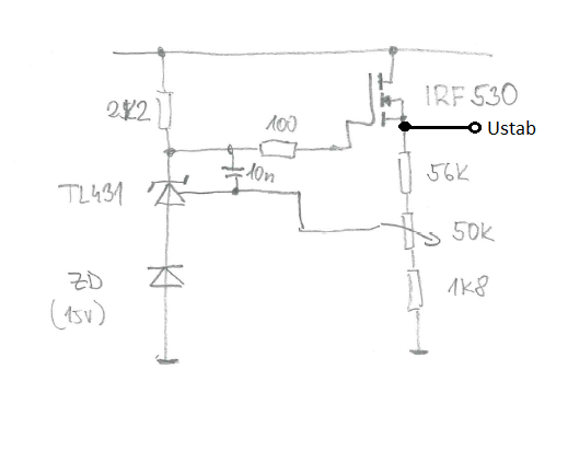

K jištění - nevidím moc smysl dávat pojistku, když má zdroj proudové omezení. A pokud už chceš něco kupovat, pak mám schémátko níže.
K tomu asi tolik:
TL431 je podepřená zenerkou, protože nesnese větší napětí než 36V. Tu musíš zvolit podle toho, kolik na ní potřebuješ srazit. Jestli máš napětí na kondu za graetzem 75V naprázdno, pak je potřeba aby na zenerce ubylo 40V. Můžeš dát dvě po 20V do serie. Já mám uvedeno 15V protože nemám zdroj, co by dal víc, než 36V. Šlo mi jen o to, zda to bude fungovat.
V uvedeném zapojení to reguluje napětí v rozsahu 18-31V.
S odporem 1K8 můžeš jít níž až na 180Ω (vyzkoušeno).
Místo IRF530 můžeš dát IRF540 - 530 jsem doma neměl, vyzkoušel jsem na IRF540N.
A bohužel to stabilizuje - což jsi nechtěl.
Na mosfetu musí být pochopitelně chladič.
A nemá to proudové omezení.

Tazatelův zdroj, (trafo) nemá proudové omezení. A v Tebou navrženém zapojení nejspíše dojde k destrukci mosfetu díky překročení Ugs, které je 20V +/- max.

Dobrá připomínka. Mosfet jde přinejhoším nahradit darlingtonem. Případně mezi GS lze dát zenerku, která ho tak ochrání.

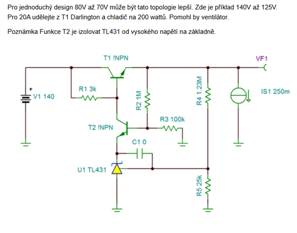

PříspěvekZaslal: út leden 21 2025, 17:34    Předmět: Citovat
Tak předpokládám, že tazatel už má hotovo.
Jinak tady by se R4 nahradil kombinací odporu a potenciometru.
Jako T1 KD367B a jako T2 KF504. TL431 se z produkce Tesly nahradit nedá...
