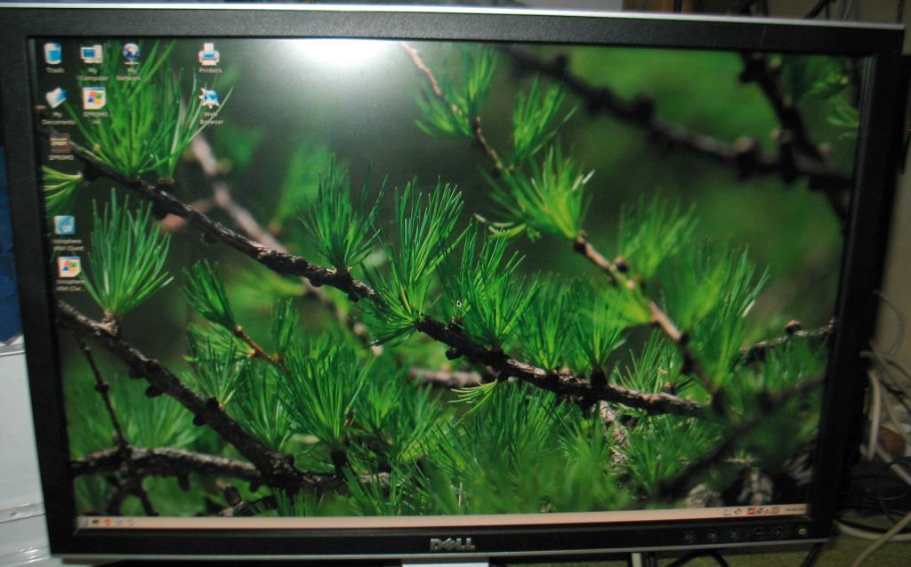

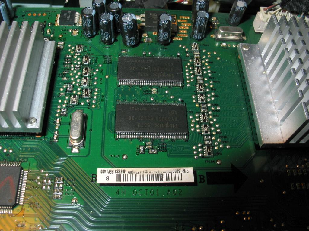

Pekne tak dúfam, ze mám pokoj na dlhšiu dobu. Uvidíme.
A aspoň, ze vieš kde je chyba a teda ju pomerne ľahko odstrániť.
A na HDD by ma nenapadlo, ze môže byt tento/podobný typ RAM.

Predal by si dve pamate z tej grafiky? Odkial si?

Dakujem za pamate Smile

som zvedavy ake dalsie zavady si pre nas tieto monitory pripravia Very Happy
co som nespomenul tak na mojom sa raz za cas objavi jeden vertikalny pasik, ale potom aj zmizne a neprekaza nejak tak to neriesim aj tak to bude zrejme chyba panelu samotneho.. aj by som hodil foto, ale akurat sa nezobrazuje.
