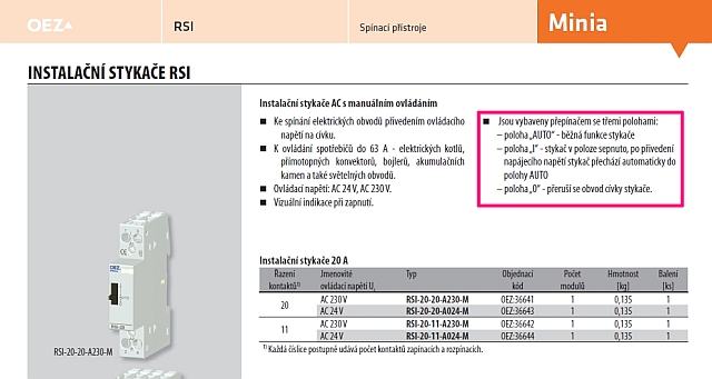

Nebo řada Z-TN230 - umožňuje volbu trvale zapnuto - automaticky - trvale vypnuto (odpojená cívka). Vyrábí se i typy s automatickým návratem, například Hager ETC225S (ruční režim trvá pouze do přivedení ovládacího napětí). Tyto funkce se uplatní spíš při nedostatečné kapacitě bojleru a době NT 8 hodin (sazba D25d). Při NT 20 hodin u přímotopných sazeb jsou většinou zbytečné.
Řada RSI-20-20-A***M od OEZ tuto funkci umí také.
