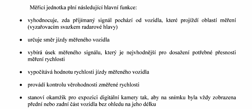

Doppler jde samozřejmě při přibližování předmětu k anténě nahoru a při vzdalování dolů, ale zázněj radaru je jeho absolutní hodnota, z té se směr skutečně nepozná. Všimni si, že ty orientační radary také nepoznají, v kterém směru měřené auto jede.

Obecní informační radary rozlišují směr pohybu a "svítí" jen pro přibližující vozy. A ano, Tomáši, asi máš pravdu. Přesnému kmitočtu jsem nevěnoval pozornost a ani jsem to v této diskuzní rovině nepovažoval za podstatné. Bude to Tebou uvedený údaj.

Určitě tedy jak které, tady nedaleko jezdím kolem takového na kole, mě změří na příjezdu na kole v pohodě, když jede proti auto, měří ho na odjezdu a ukazuje mi jeho rychlost.

Ad směr jízdy viz výňatek z návodu RAMER.
BTW, ten radar z úvodního příspěvku (zázněj cca 4,5 kHz při 100 km/h) je zřejmě určen k měření přímo proti měřenému vozidlu. Radar postavený vedle silnice snímá vozidlo pod úhlem (v případě RAMERu 22º) a tedy by měl být kalibrován ladičkou 4,463 x cos(22º) = 4,138 kHz.
