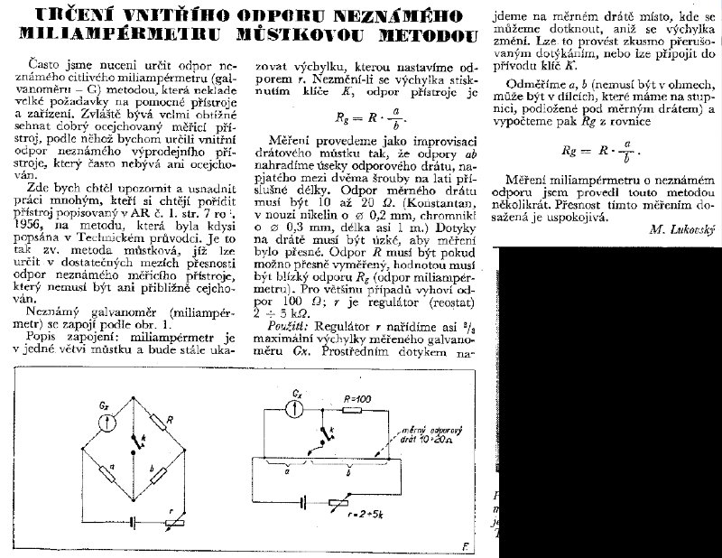

Takže uznávám, že měřit odpor s nulovým proudem nevede k cíli.
Vtipnost metody spočívala v tom, že člověk nemusel mít žádný voltmetr ani ampérmetr ani ohmetr (dnes těžko představitelné), ale stačil mu jen jeden známý odpor, odporový drát a pravítko.
Takže jsem měl napsat, že metoda dovolila určit odpor, aniž bychom měli další měřidlo. Jo, je to trochu rozdíl Embarassed

To je pěkná metoda. To je klasika - člověk si pamatuje, že tam byl nějakej moc hezkej fígl, ovšem absolutně netuší jakej. To znám. Takhle je to i užitečnější - moje vybavení je taky jen jeden multimetr. Zatím jsem s ním vystačil.
