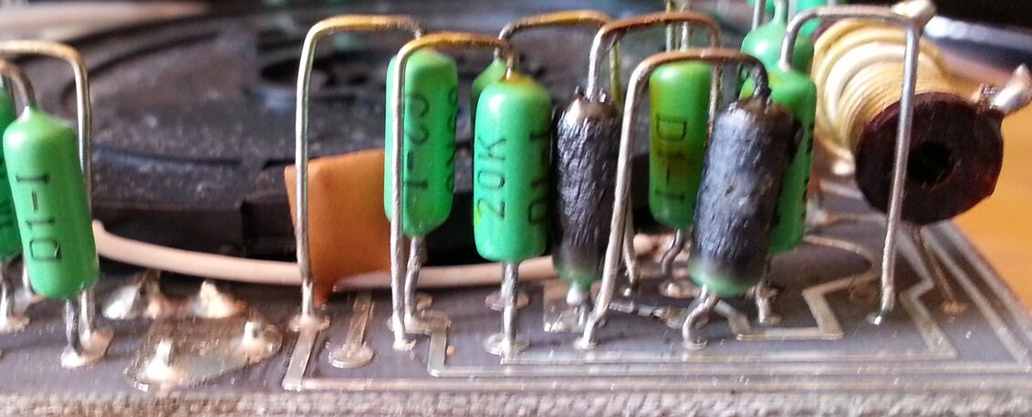

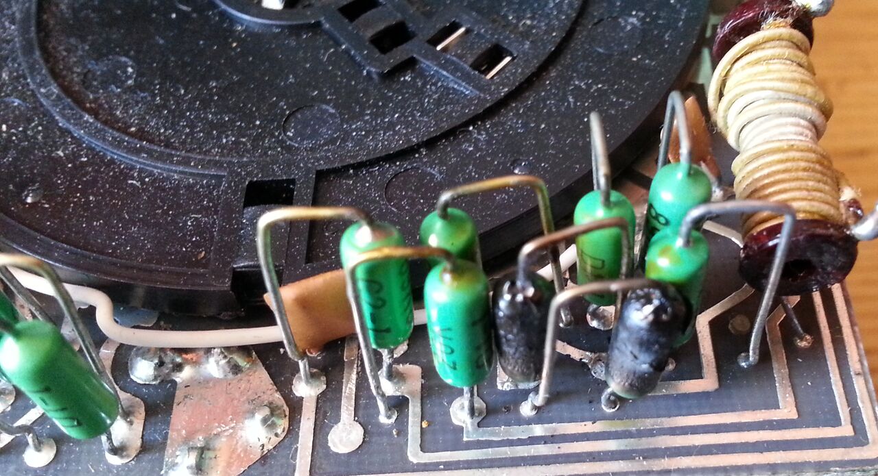

Dobrý den, vlastním PU500 (s jedním OZ) a nechce měřit na žádném rozsahu (kromě napětí baterie). Když přepnu na rozsah a zapnu ho, tak ručka klesne ke spodní hranici (nalevo od nuly) a nabourá na doraz, a pak pomalinku stoupá na nulu.
Jsou tam spálený dva rezistory TR161, jejichž hodnoty nemohu určit (jsou na uhel), jsou nejspíš zapojený paralelně. Ve schématu by to mohly být hodnoty 18R2 a 17R8 (R12 a R12a), ale nejsem si vůbec jistý. Jestli někdo doma máte PU500, mrkněte se mi prosím na ty dvě hodnoty, děkuji.
Odkaz na fotografii (kdyby se vám nechtěly zobrazit):
https://drive.google.com/open?id=0B7WpkPmZpkgBODJ2cGowVWFnWFE
Kdyby se to někomu nechtělo zobrazit, tak to jsou rezistory u cívky dole, po její levé straně a zespoda DPS jsou paralelně spojené.
Díky za reakce.

Tak Odpory jsem vypájel a jsou kupodivu v pohodě a hodnotám ze schématu odpovídají (no pane jo), časem tam dam náhrady.
Ale chyba je tu stále, mám podezření na špatný OZko, do jeho výměny se nechci hned pouštět, mám trochu jiný, je tam MAA725K a já mam jen 725 bez K, ten má odlišný parametry. Setkal se s tím někdo?
EDIT: schéma mam, ještě jsem to i psal, ale kdo se má v těch drahách vyznat, navíc ten kotouč se mi demontovat nechce abych se podíval, poněvadž jsem takhle kdysi čistil jeden DMM a vyskákaly z toho plíšky a dlouho jsem je hledal.

práveže, vo väčšine prípadov som takýto problém mal kvôli zlému kontaktu otočného prepínača. Stačilo pregumovať plošky a medzery medzi nimi. Rozobrať je to pomerne jednoduché. Ak sa správne pamätám, tak sú tam tri plastové západky. Dávajte si pozor, aby nepraskli.

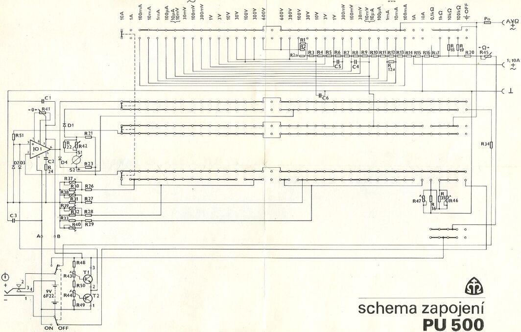

Zdar a sílu, JiRkAA997 OZ MAA725 tam můžeš klidně dát, všechny ostatní s nějakým dalším písmenem za názvem (H, B, J, C, K) byly v nějakém parametru horší než základní 725. Většinou větší napěťová nesymetrie vstupů nebo teplotní drift apod.

Díky za rady, označil jsem si polohy jednotlivých kotoučů, bohužel jsou 3 západky z každé strany, takže to trvalo déle, a pustil se do gumování a měl jsi pravdu Ivan_Ryger, některé dráhy byly opravdu šeredné, že tam musel být přechoďák, teď se jen lesknou. Ale závada je stále, takže tedy ještě předtím proměřím všechny odpory jestli se nepřerušily a pak přijde na řadu výměna OZ. Akorát nevim jestli je funkční, poněvadž jsem ho kdysi z něčeho vyhozeného vypájel. Ve čtvrtek bych se k tomu snad moh dostat.
Díky zatím za rady.
EDIT: Tak jsem operák vyměnil a stále to nefunguje, začal aspoň s 40% chybou měřit odpory na rozsahu x1, jinak žádná změna. Odpory jsem všechny proměřil a jsou ok, neví někdo co s ním?
Schéma přikládám

Sice je to už určitě neaktuální ale hrozný bejkárny dělá PU500 pokud se nevyčistí posuvnej vypínač na plošáku. To stříbro kontaktů se rozmatlá do izolačních mezer a pak se buď hrozně rychle vybíjej baterky a nebo nejde jedna půlka symetrickýho napájení MAA725 a pak to samozřejmě neměří.
