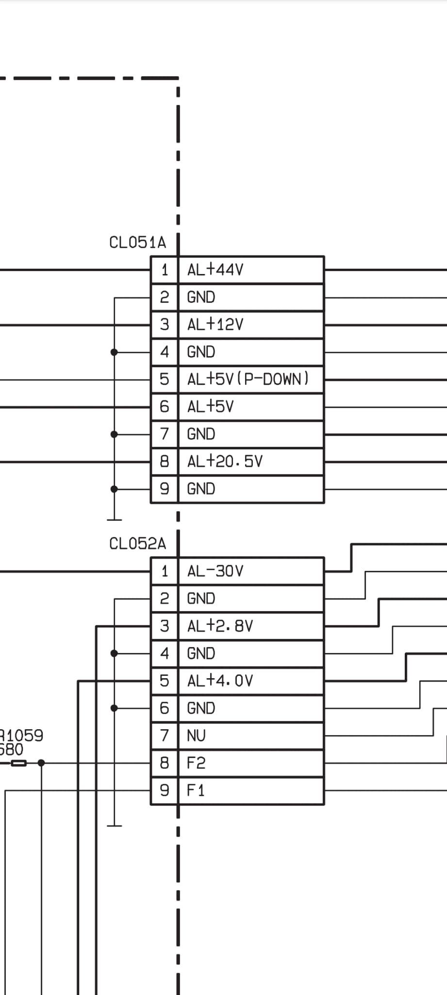

Neviem ake maju byt vystupne napatia na konektore z vystupu zdroja. Nameral som 22V, 4,5V, 17V, 3,5V. Nie je to oznacene na DPS.

Mozem merat:

Ahojte. Konecne som sa k tomu dostal. Po merani na konektoroch zdroja na CL051A je na pine 3 namiesto 12V 1,2 V, na pine 5 1,7V namiesto 5V, na pine 8 je 24V namiesto 20,5V. Napatia na konektore CL052A relativne sedia.

Tak som zistil, ze pri vymene kondenzatorov v zdroji doslo k preruseniu cesty na pin 3 CL051A, po jej spojeni DVD slape ako nove. Idem este prekontrolovat video VHS a dam vediet.
