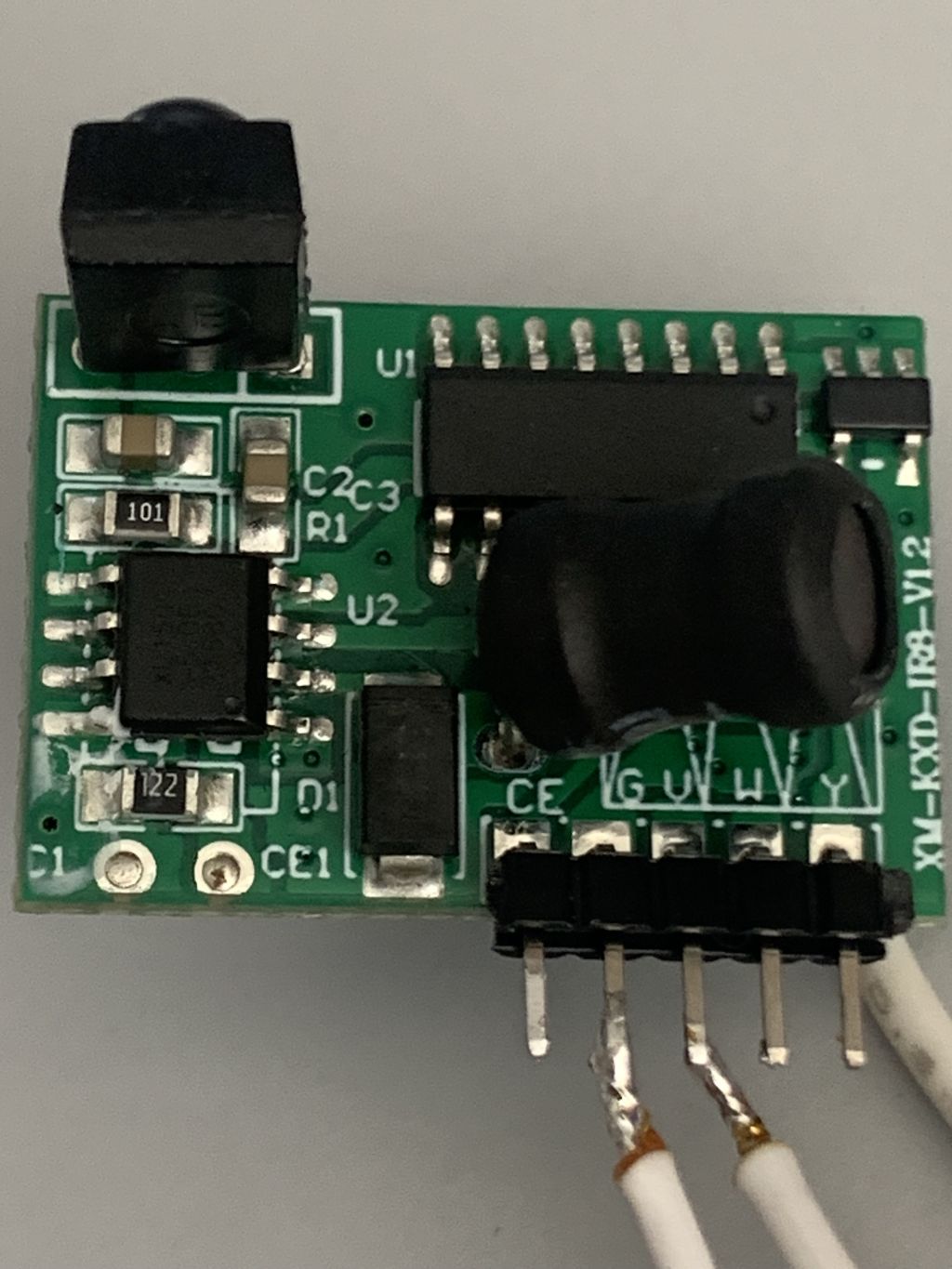

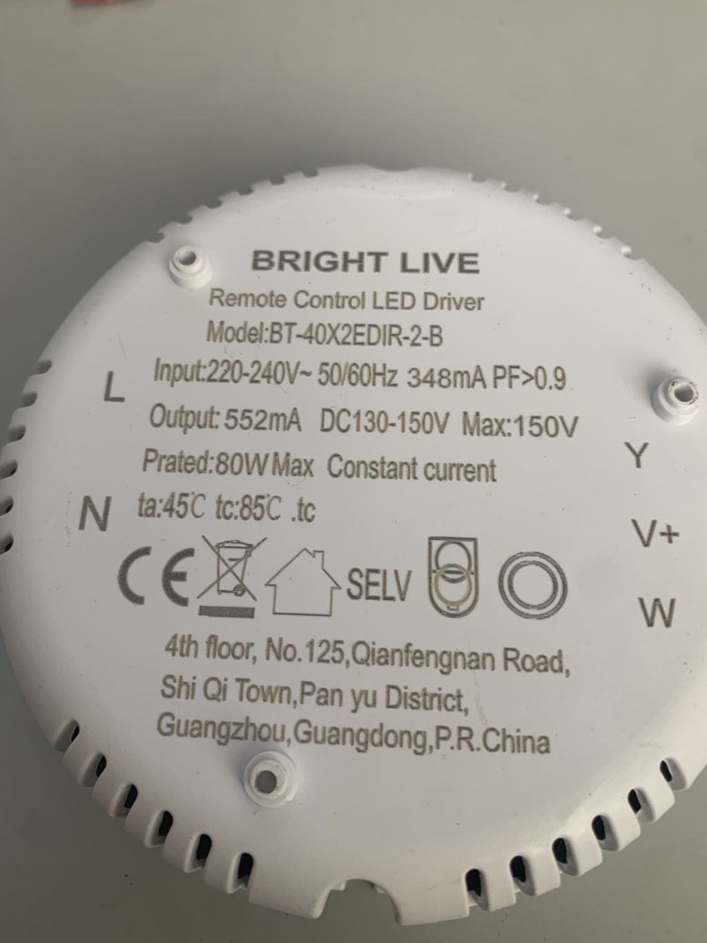

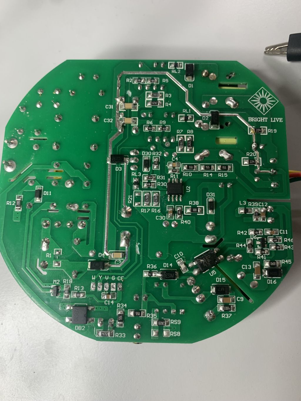

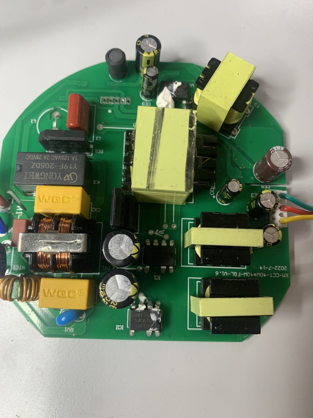

Ahoj páni.
Mám tu na stole nejaký zdroj pre led lampu. Dostal sa ku mne len samotný zdroj, s tým, že po zapnutí sa nič nedeje. Je to stropná lampa na dialkové ovládanie. Pomocný zdroj dáva cca 7,5Vdc a ide do dosky s IR diodou. Na doske je 5V stabilizátor a IO bez označenia. Ten IO sa aj na môj pocit dosť hreje. Odtiaľ ide na samotný BP2958 či je riadenie LED, ale jas je podľa mňa riadený PWM, z dosky IR. Už ste sa s týmto zdrojom niekedy stretli? Dá sa niekde kúpiť ako náhradný? Prípadne samotnú IR dosku ste niekde nezahliadli? Nechce sa mi moc vyrábať PWM z 555tky, že či to rozbehám len na ZAP/VYP. DO sa nepoužívalo a má to len jednu bielu. Doska je akoby len prispôsobená zo svetla ktoré ma studenú bielu a aj teplú bielu, ale pri tomto je použitá len jedna farba svetla. Na PCB sú preškrabané spoje.... FUŠERINA AKO SVIŇA.

PříspěvekZaslal: pá únor 07 2025, 13:56    Předmět: Citovat
A není vadné to lED svítidlo, tedy nějaká z LEDek?

PříspěvekZaslal: pá únor 07 2025, 18:20    Předmět: Citovat
Nie, chalan má 2 tieto svietidla, a zdroje medzi sebou menil. Takze LED su OK.
To bola hned druha otazka po tom co som otvoril ten zdroj a relativne nic nevidel.
