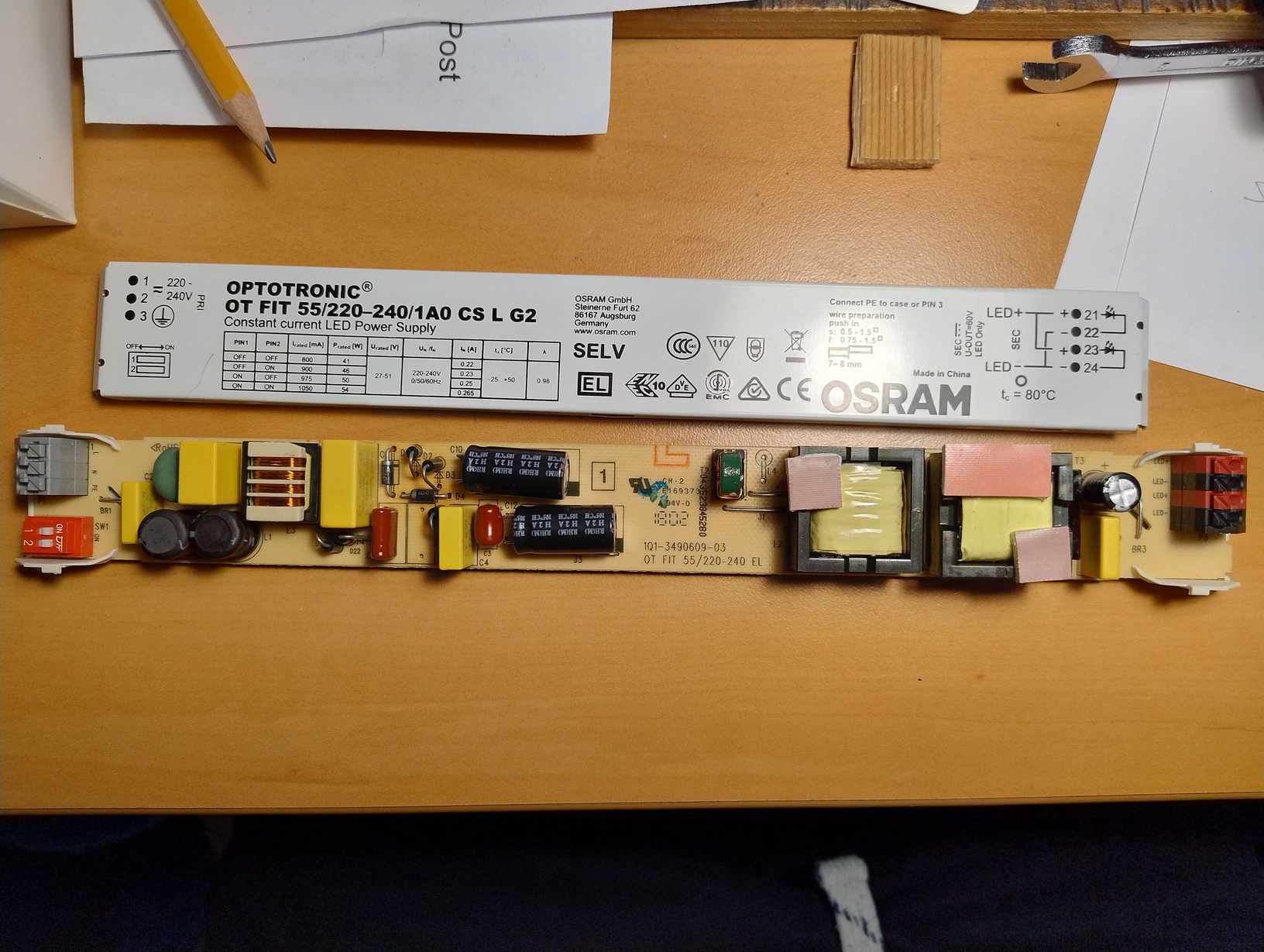

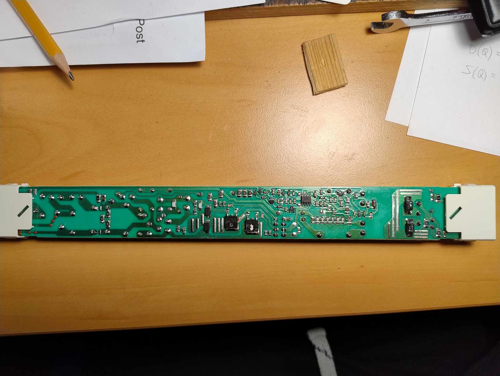

Zdravím,
máme asi deset LED svítidel s tímto zdrojem OSRAM OPTOTRONIC OT FIT 55/220-240/1a0 CS l G2. Cca po 5ti letech provozu svítidel tyto zdroje postupně odchází. Tento už je 3. Zajímalo by mě, v čem je problém.
Proměřil jsem všechny kondenzátory a vypadají v pohodě. Diody jsou také OK. Tento konkrétní zdroj není úplně mrtvý při rozsvícení světlo nakrátko blikne a pak nic. Věděl by někdo, na co se mám soustředit dále?
Díky R.

Je skutocne problem v zdroji?

Prdni ho na odporovou zátěž a uvidíš. Wink

Tipoval bych to spíš na LEDky. Po zkušenostech v jedné firmě - vyměnily se zářivky s trubicemi za LED svítidla. Docela slušného provedení, ne PRCácký šmejd. Poměrně brzo začly chcípat, ve firmě nikoho nezajímalo proč tak se vyhazovaly. Dnes mám doma zprivatizovaných pár měničů a LED modulů, ve všech případech byla zdechlá pojistka na LED modulu.

Ledky to nejsou. Po výměně zdroje, světlo svítí dál bez problémů. Toto už je 3. zdroj co jseme měnili.

...a který kondenzátory jsi měřil, všechny, i ty svitky?

Další problém bývá v elektrolytických kondenzátorech, a možná bych na těch dalších montovaných nastavil proud na menší a porovnal chování a životnost.
Příspěvky: 1569
PříspěvekZaslal: so listopad 30 2024, 9:52    Předmět: Citovat
Ve velice podobném předřadníku LEDVANCE bývá závada v SMD odporech na primární straně. Odpor je buď přerušený nebo se násobně zvětší hodnota nebo se objeví svod pod oporem na cestičku pod ním. Zmetkovitost byla úplně enormní - do roka přestala svítit nebo začala blikat cca 1/3 namontovaných světel.

Na tomto by som predsa len skúsil tie primárne elyty vymeniť. Nieie to položka za 100€.

Zaměř se na ty svitky okolo těch diod uprostředMěl jsem těchto zdrojů cca 10 a u všech byly svitky KO.

V bývalej práci som podobných balastov "ale" na klasické trubice opravoval a upravoval minimálne niečo cez stovku - u všetkých bol problém s odvodom tepla.. cez zimu OK, no akonáhle sa oteplovalo, prskali jedna za druhou... Stačilo cez izoláciu prichytiť tranzistory na krabičku a vydržali aj niekoľko sezón..Ani tie "drahšie", ktoré mali rebrované chladiče na tranzistoroch - ale schované vo vnútri krabice bez vetrania na tom neboli lepšie.. tie väčšinou ostali neopraviteľné... zhorel aj plošák... Tie najlacnejšie sa aspoň dali opraviť...vyhorelo pár "malých" odporov + tranzistory v meniči.. oprava za pár €
