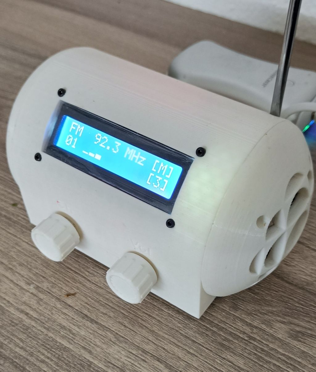

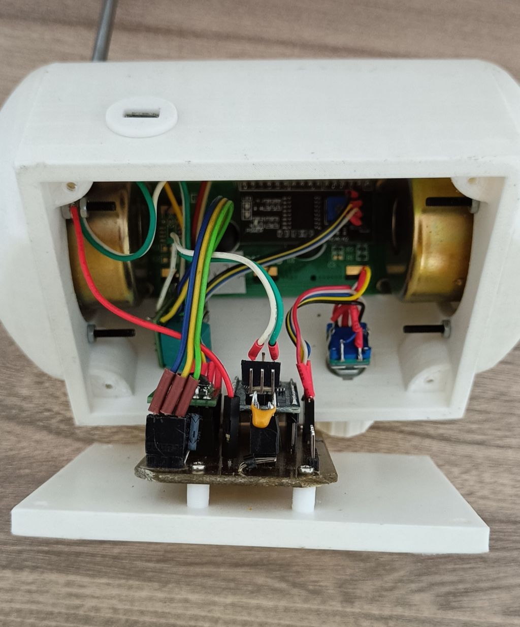

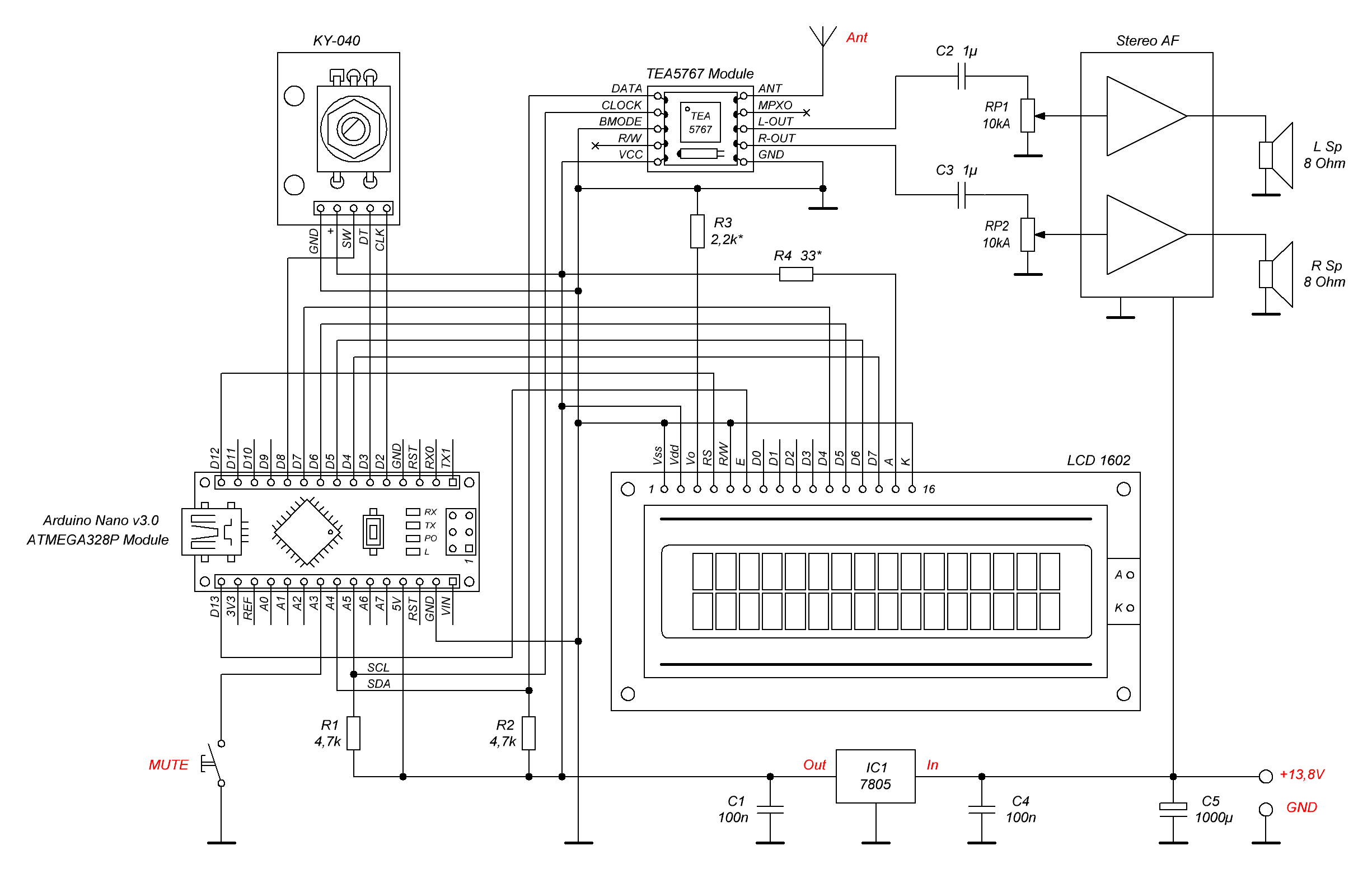

PříspěvekZaslal: po leden 06 2025, 20:09    Předmět: Citovat
Kdyby to nemuselo být podle AR, je tu těch možností víc. Já s tím stavěl to, co je obrázku. Jen pohon displeje jsem si předělal na I2C. A hraje to docela obstojně. Možná by tomu slušela větší anténa, ale jako nouzovka s pohonem na powerbanku to jde. Zkoušel jsem několik variant, ale tohle chodilo asi nejlíp. Modul jsem připájel na malou DPS a na ní jsou jen kolíky na zasunutí do konektoru.
