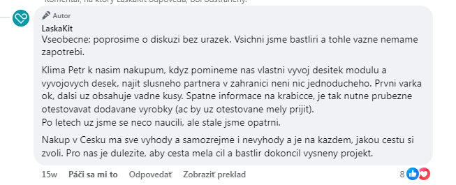

Len tak.. malý edit:
O chvíľu som klikol som na FB a LaskaKit mi už nabehol v reklame (lebo som ho dal predtým vyhľadať cez google) Laughing Kúsok z ich "vyjadrenia k podobným komentom" Wink
