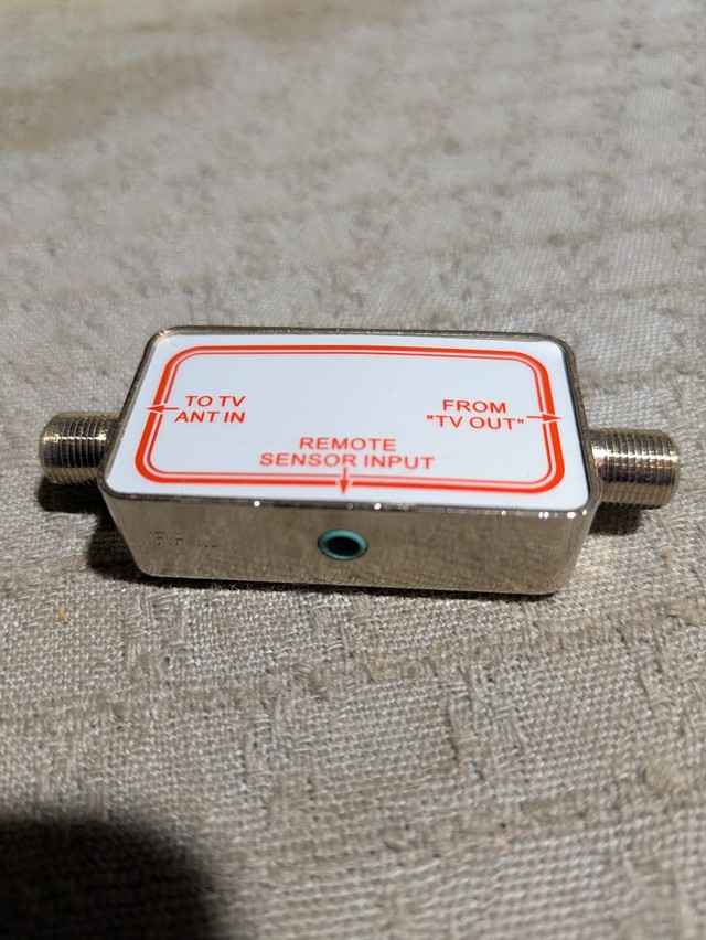

Co je to za člen?
Příspěvky: 8498
PříspěvekZaslal: ne únor 02 2025, 18:27    Předmět: Co je to za člen? Citovat
Bylo to přiložené u starého SAT receiveru. Co to je? F konektory a bokem Jack 3,5mm.
 Velikost:  140.11 kB
 Zobrazeno:  101 krát

Není to IR prodlužovač ovládání sat recieveru po anténním svodu?

No může. Tady se připojí IR čidlo ale co dál? Přece TV neumí přes RF vstup ovládat fce. To by musel být ještě jeden takový u TV? Ale jaký by to mělo smysl?

TV ne, ale ten sat na mohl bejt uspůsobenej.

Mozno blbost, ale moze to byt na DO. Klasicka situacia, mas jeden satelit, ale tv mas vo viacerych miestnostiach. Ak by si toto dal do kazdej, tak vlastne vies ovladat sat. prijimac z tej miestnosti, kde prave si. Nieco podobne, ako tie predlzovace DO, kde si prijimac mal v miestnosti a vysielac si mal pred zariadenim a ono to proste prenieslo infra kod cez rf a poslalo do zariadenia. mam na mysli nieco taketo

A neměl ten sat přijímač slot na 2 karty vstup na 2 LNB?

Byl to ještě starej analog. Dostal jsem to nepoužitý. Bohužel to šlo do sd i s krabici, kartou a dvěma do. Nechal jsem si jen parabolu . LNB byl na dvě družice ale zdá měl dva výstupy .nvm . Tohle zbylo v sáčku. A bylo tam pribalene Ir čidlo s kablikem a Jack.

Asi sa to dalo pripojit na dva televizory. Pri jednom bol prijimac (pripojeny priamo), do druheho isiel koax a cez tuto krabicku sa to dalo ovladat.

Je to jednoznačně anténní předzesilovač (TV linkový zesilovač) s dálkovým ovládáním přes to přibalená Ir čidlo s káblíkem a s Jackem, který se dával do té díry. Prostě když je např. na druhou TV dlouhý svod, tak to posílilo signál. A asi to posílení nebylo potřebné nastálo.

..nechápu. Jako že linkový zesilovač který se nechá vypínat IR DO? Smysl? Ale dneska to otevřu a budeme chytřejší. To spíš dává logiku rnbw. Mohlo to umět dva televizory na jednu kartu, druhý TV byl připojený přes modulátor pomocí RF a ovládání šlo přes tuto výhybku po koaxu. Taky v balení byly dva DO.

je to splitter, který slučoval povely pro DO do kabelu, po kterem se posilal signal z modulatoru do druheho televizoru.
Je to z prijimace opticum, to melo dva nezavisle tunery, prijem poiuze MPEG-2/SD rozliseni. Uvnitr byla jedna karta, kterou vzejemne sdilely ty dva tunery.
Jeden se pripojil pres SCART k jedne TV, druhy pres VF modulátor ke druhé TV. A prave od te druhe TV se ovladal pres koax. Do te krabicky se pripojilo IR cidlo a mel jsi dva nezavisle prijimace.

Takuto kombinaciu pouzival este v case SD aj "dvojucastnicky" DIGI prijmac.
Tiez sa tam dali sledovat dva nezavisle programy cez jeden dvojity prijmac, pripojeny na dvojity konvertor. Jeden TV bol pripojeny skartom, druhy TV z modulatora VF kablom. A cez tento kabel sa posielali infrapovely do tej druhej polovice satelitneho prijmaca.
